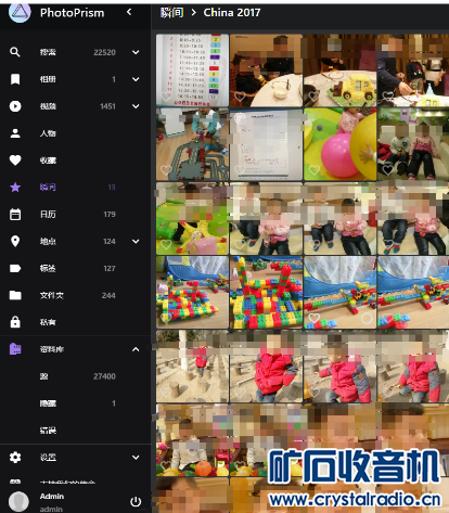

2万多照片全部扫描归档可以通过时间地点等等分类查看使用比较方便,由于对debian12 文件系统不熟悉把photoprism的设置配置文件夹都安装到根目录下,在资料库建立源过程和浏览照片挤占根目录空间,可用空间为0彻底死机,
在百度AI帮助下(DeepSeek-R1满血版)通过恢复模式 Shell进行了photoprism资料备份,删除错误路径photoprism文件,调整硬盘挂载点,重新安装photoprism,恢复备份资料,摸索对手头的基金也用AI进行了查询了解,真是太方便了。
