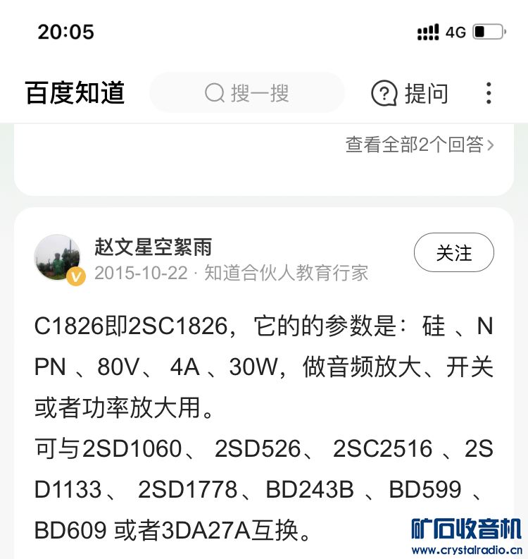

发表于 2025-2-12 20:06:35 | 显示全部楼层
 楼主| 发表于 2025-2-14 08:35:01 | 显示全部楼层
应该不是这个,我看了它的对管,上面丝印A1, 下面写的也是1826。
发表于 2025-2-14 20:45:29 来自手机 | 显示全部楼层
国产的东东,随意印字故弄悬乎。搞不好就是2073+940……
发表于 2025-2-20 09:59:39 | 显示全部楼层
是2SD1826吧,达林顿复合管
