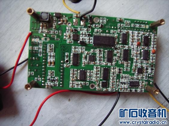

最近一段时间,参考了很多LCR电桥电路,各个电路部分选用了我认为最合适的做了一台电桥
最合适电路指的是 其中所有元件都是能达到性能要求 然后以低价 通用为原则的  容易购买
除了单片机 和 5v 升压芯片 稍微陌生(其实也容易购买) 其余都是最通用的运放 数字电路 模拟开关
程序还没有编写完成 副参数 的 种类 单位 还没加上 测电解偏压  充电指示 还没加上 (rom不够了)
16k单片机STC12C5616已写满 正购买 20k的5620救急(一开始用的5608很快用完rom)
所以程序还没有完善  程序完善了 会更新  可能5616够用了  正优化程序
有个dc in插座没焊上 可用普通手机充电器充电(插头需要换成笔记本那种)
现在的是第一个版本  比我想象的效果好  基本达到了我的设计初衷

整体外观  根据这个外壳做的  还没考虑好如何打孔  以及面板用什么材料
电路板背面 有个电感没合适的 飞线了   有两个贴片电容没有 用直插代替了

关于外壳  第一个图片就是我所用的外壳 通用外壳  只是还没开孔
这个板子可没得卖  电路 pcb 程序 都是自己搞得
pcb是根据外壳做的  螺丝孔都是对应的
上盖开好显示屏孔 插座 开关孔口 设计个pvc面板就完成了
锂电池就用手机电池 放入 板子背面

回复 9# 屯昌大炒锅
    确实这个板子密度非常大,画了1个多月,为了可能的加工的方便
贴片集中一面,好几块集成电路加上外围阻容器件已经非常紧密
还要考虑数字,模拟部分隔离,正面大面积铺铜以减弱开关电源的辐射干扰,可以说寸土必争
最后实在画不下了  锂电池保护电路 未放入  需要锂电自带保护电路
好在 现在通用单节锂电保护板 便宜 好买  和电池一起放入背面 双面胶黏住即可
