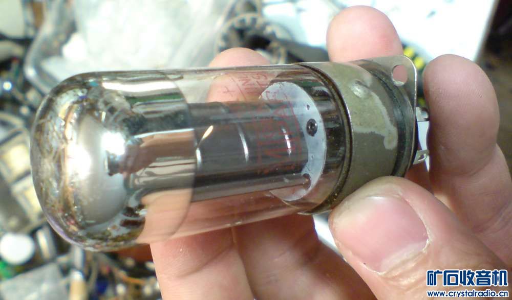

计划的新project, 猜是什么? 哈哈

别的猜不出,是个推挽能看出来。
发表于 2011-10-9 07:25:35 | 显示全部楼层
我看酷似功放。

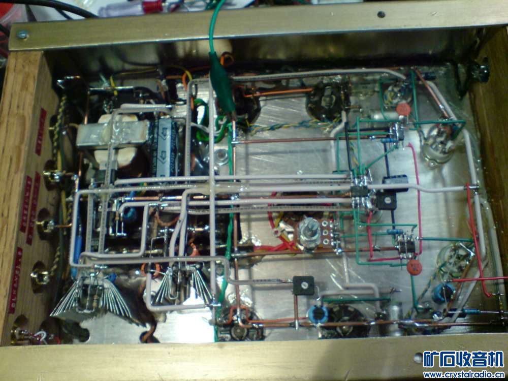

昨天星期天有半天时间在家, 于是把机器外壳完成了.
外壳是3mm铝C字型槽, 锯段, 加面板和底板而成
面板是牛毛黄檀, 铣槽再用环氧树脂与铝通结合
后板是橡木内塞锣丝与铝通结合.
管座采用拉钉与机壳紧接.
发表于 2011-10-10 21:13:43 | 显示全部楼层
拉钉(拉铆)是个好东西,我怎么没想到用这个。我总想“容易拆”,用螺丝/螺帽,结果是很少会去拆管座,还不如用拉铆。
 楼主| 发表于 2011-10-10 21:22:42 | 显示全部楼层
拉钉其实很容易拆, 拿个比拉钉大一点点的钻头一钻就整个掉了, 而且homedepo还有很多不同颜色的拉钉, 白铝, 古铜, 金色, 不锈钢色等等,价钱也便宜, 一律$2.99一包, 一百只.

因未得知电路详情,乍一看觉得一只这样的“整流管”似乎不太够力……
发表于 2011-10-10 23:40:35 | 显示全部楼层
只能看出是PP. 但不知道是啥管子...... 不过, 还是别说, 要不管子要起价了.......... 楼主好机, 两只输出牛会不会有点小气?
发表于 2011-10-11 08:52:28 | 显示全部楼层
变压器为什么帖上蓝纸? 防刮花?
