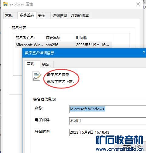

       我的经历。 前几天2月8日17时收到篼因直播店铺年前下单发来的(至强)电脑主机一台。当天晚上安装火绒并对电脑快速消杀。还没使用就导致一个启动文件即任务管理器的启动文件被火绒杀毒软件隔离。随即黑屏,只见白色鼠标孤独地鼠标的在灰色屏幕上游弋。电脑无法启动。嗷嗷呦呦呦。
       哈哈哈,饿坏了的小鱼儿咬到俺寒江垂钓的小蚯蚓,刚入手的电脑就出师不利,你就是溜进的石缝里,我都把你揪出来。
       按快捷键Ctrl+Alt+Delete进入到任务管理器,点击文件->新建任务/运行新任务。
       点击浏览,进入到火绒安装目录bin下,选择火绒主程序HipsMain.exe,点击Open/打开,点击OK/确定,启动火绒。
      在火绒的隔离区找到explorer.exe,选中并恢复,同时添加到信任区。
      关闭火绒,重新进入任务管理器,点击文件->新建任务/运行新任务,输入explorer,点击OK/确定,此时explorer.exe进程就重新启动了,咻的一声小鱼儿摇头摆尾跃出水面,电脑启动正常。
火绒杀explorer.exe??
100%是你的explorer.exe被感染破坏了,
你可以右击explorer.exe,看一下是否有数字签名,并联网验证一下签名,
