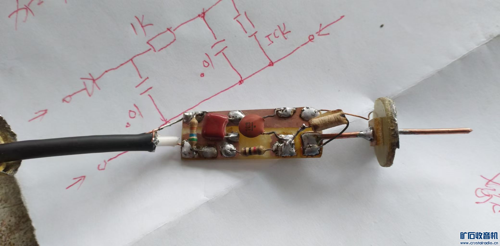

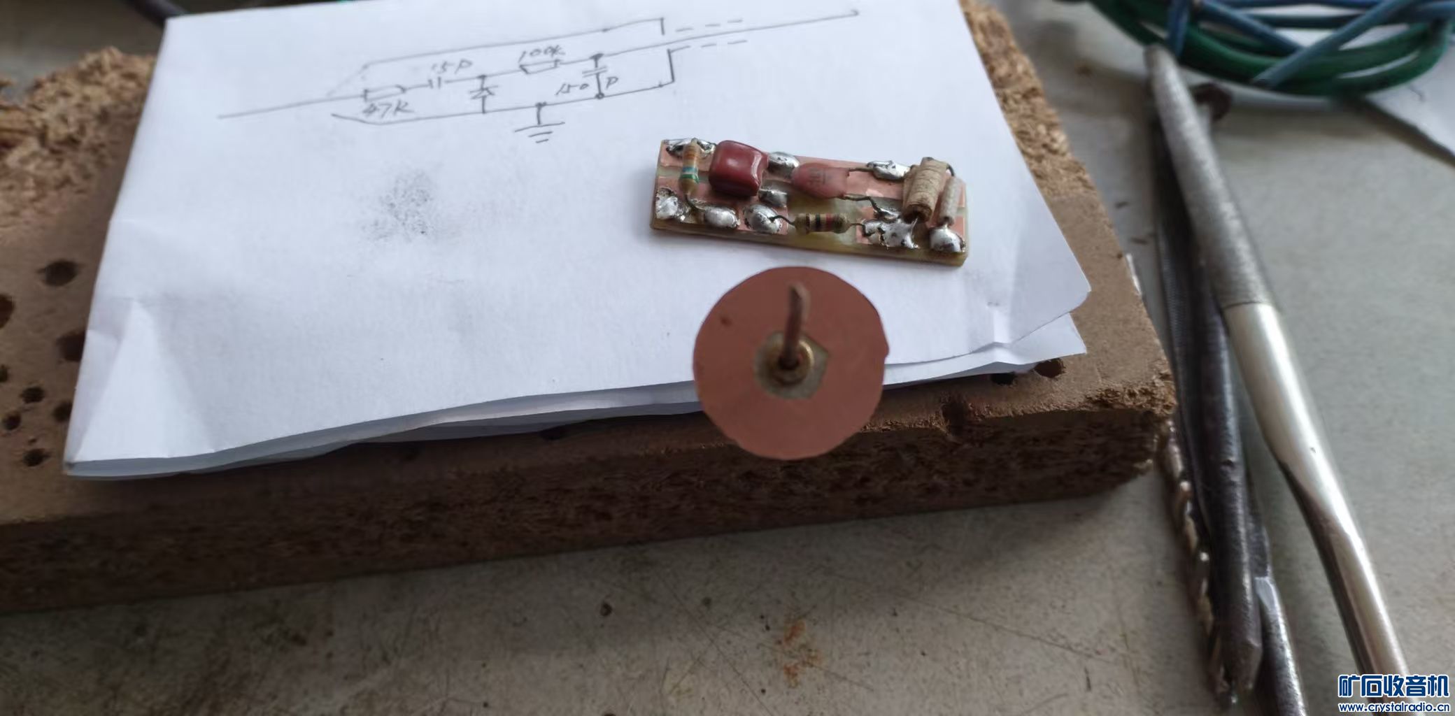

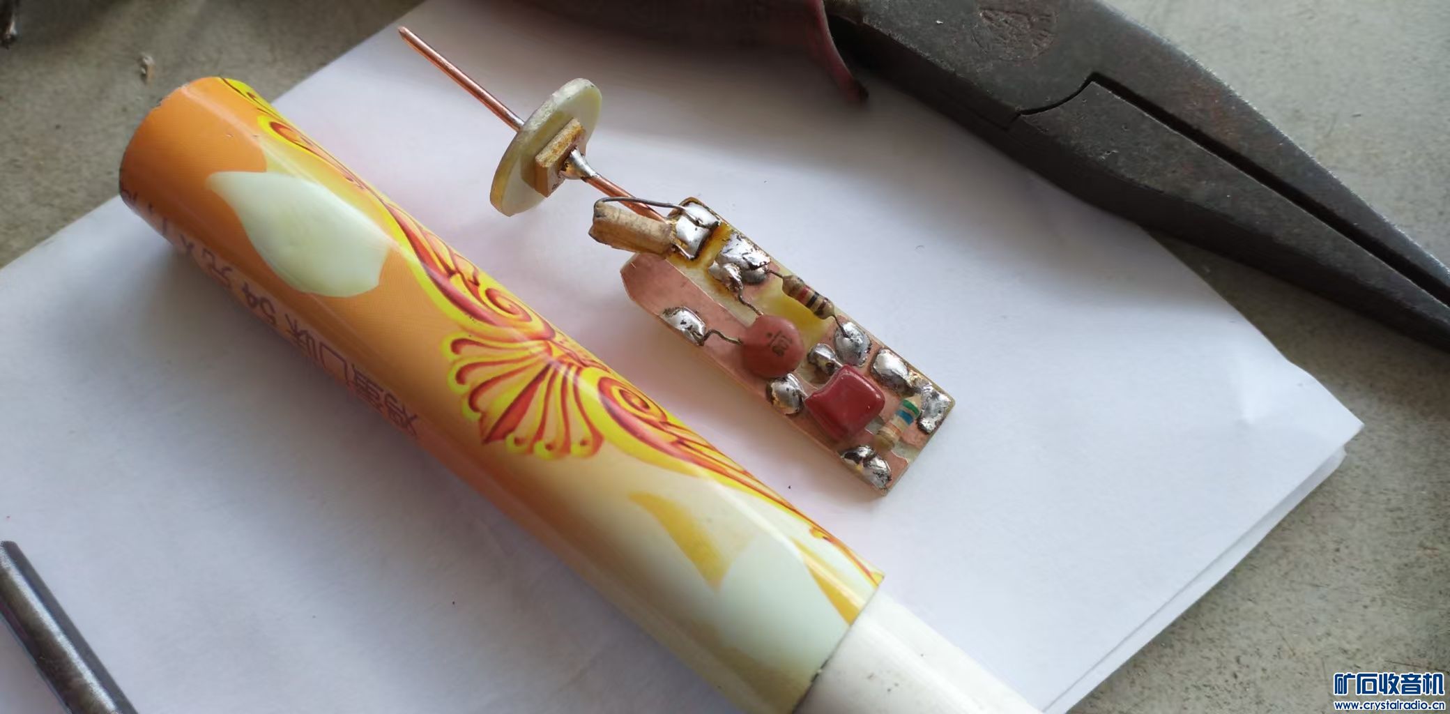

学做简易中频扫频仪己有半年多!缺知识!缺器材!这次幸亏坛友的支持。知道了原来还需要一个檢波探头!手头没有适当的另部件只好根据那位坛友给出的电路就地取材,做了一个粗糙的探头!不知道能不能适用。现将探头制作的大概情形上个图。以及实际测量的情形,也上个图。希望大家多多帮助及指教。或者探头的参数是否还有更好的选择!
我觉得这个中频扫频仪的扫频频率还需继续调节。一定要调在440到480KHZ的范围。不知这个想法对不对。希望有经验的老师帮助支招。先谢谢了。

图六图纸上“OTU”是否有误?

回老师。这个电路图是坛友提供的。我的檢波头子就是完全照样制作的。输出的上端接Y轴探头。下端接探头的小夾子,不知这样是否对?因为知识浅薄。许多问题一直是在向大家学习。希望老师指出不对的地方。以便能够改正。谢谢你的支持。

"OTU"是否应该改为“OUT”?

惭愧,惭愧!没注意,写反了,谢谢你的提醒与关注。希望以后能多多指教。

用于收音机中周的测试,那只50K的并联电阻似应取消。把那只串联电阻再用大一些,比如用到20K。

谢谢板主的指导。我正在用銅皮重新制作一只探头。可以采用你说的数据制作。其实我也就是玩一下收音机用的!几乎没有其他用途。谢谢你的支持。
