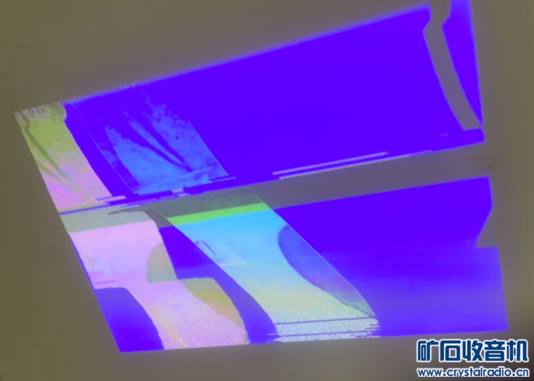

 楼主| 发表于 2025-2-16 17:47:56 | 显示全部楼层
 楼主| 发表于 2025-2-16 17:50:14 | 显示全部楼层
hillton 发表于 2025-2-14 14:41
你把放像画面拍个图片,一看即知
你好!拍了两张照片,实际情况是一直不停的左右晃,照片的碰巧拍的固定图片,请帮忙诊断一下是哪里的问题?磁鼓还是电路?磁鼓的话是脏的厉害还是有磁尖损坏?谢谢!
