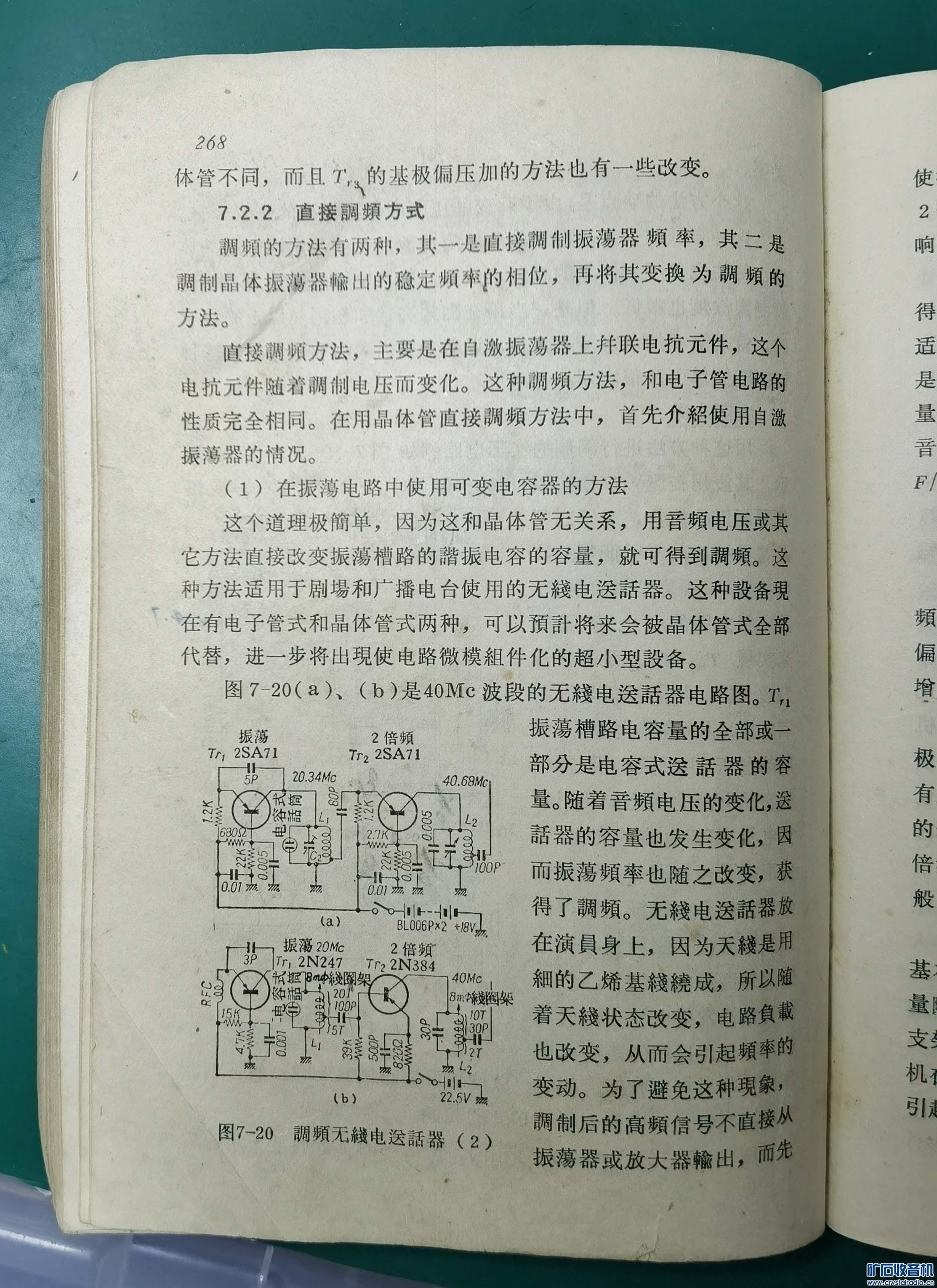

 楼主| 发表于 2025-2-10 15:09:42 | 显示全部楼层
nahaotian 发表于 2025-2-10 14:57
Γ型匹配电路、π型匹配电路都有滤波作用,如果采用匹配电路的匹配频点是倍频的频点,那么就可以实现将倍 ...
在一本书中,有这样描述。
