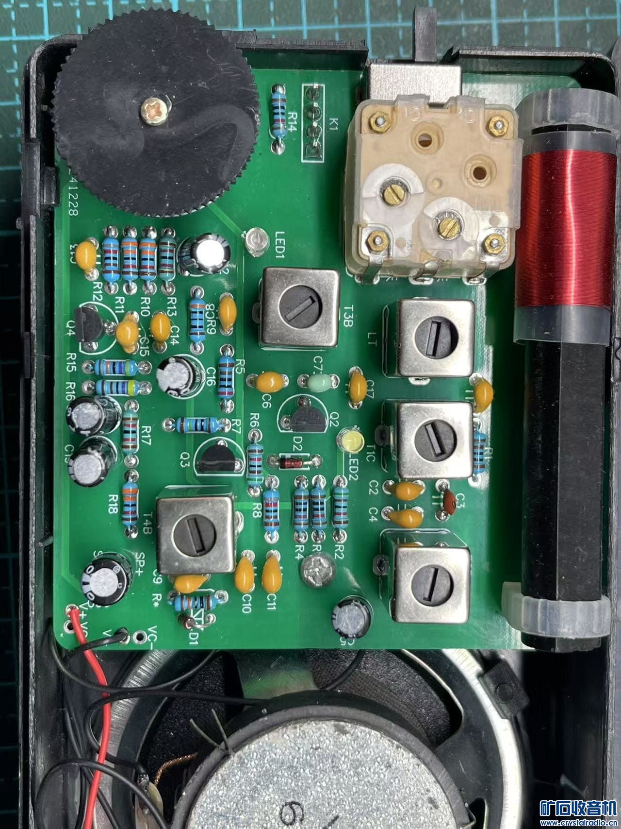

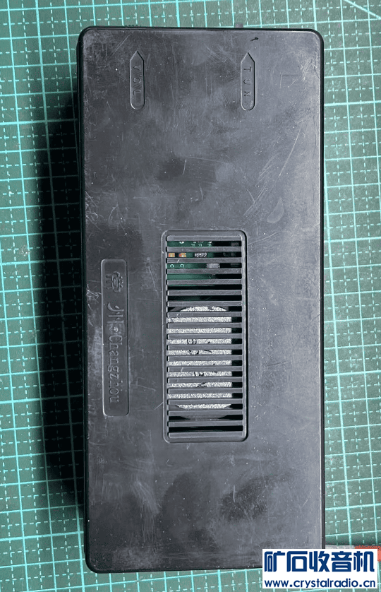

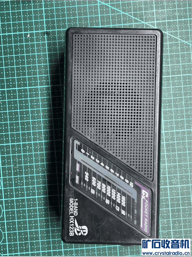

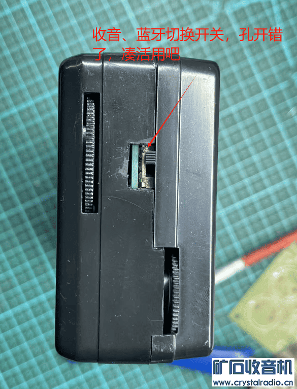

小白第一次发帖,大家高抬贵手!
下面的装配就不再详述,大多数坛友的装配焊接技术都要比我厉害,下面上几张装配完成的图片:

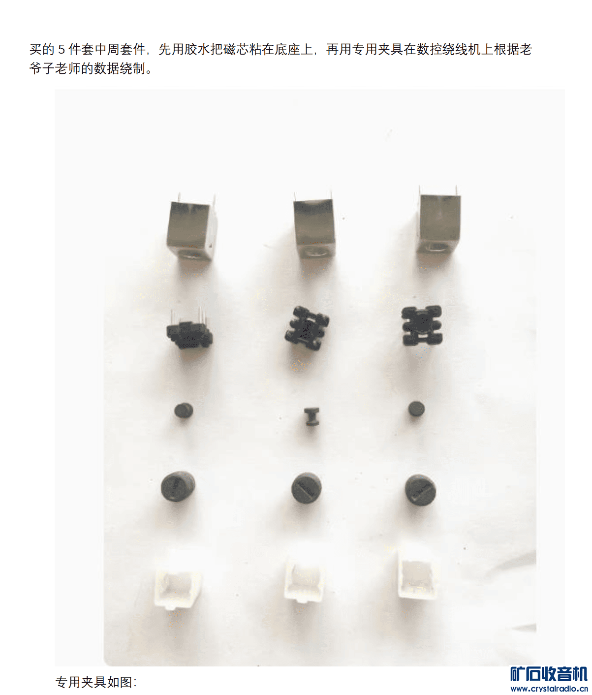

发表于 2025-2-10 13:36:14 | 显示全部楼层
这个夹具哪里有买?
 楼主| 发表于 2025-2-10 13:55:12 | 显示全部楼层
world_all 发表于 2025-2-10 13:36
这个夹具哪里有买?
淘宝就有,但是他是对接数控绕线机的,用别的绕线机尾柄需要再制作

发表于 2025-2-10 15:18:04 | 显示全部楼层
发表于 2025-2-10 16:12:26 | 显示全部楼层
感谢凤城玩友验证!
7506型和7504型有些差别,7504的PCB板很小,制作难度大。
7506板较大,容易装配。而且是面向初学者设计的教学机型,在不影响性能的前提下,电路作了简化。为了保证稳定性,第一中放改用了9018,而不是高放大倍数的9014。调谐指示去除三极管,更为简单。中周则全改为单线圈,制作简便。与7504相比,稳定更好,制作更容易,方便更多的玩友验证把玩。
天气寒冷,也只能在卧榻上写写画画,义务为收音机教学套件工作,尽一点微薄之力。现已小改几款常见机型的PCB板,主要是消除自激,提高稳定性和降低制作难度,不久也会在有关平台推出,供玩友们验证。也收集玩友们对收音机教学套件的改进意见,以便协调有关平台提高教学套件的质量,谢谢了!

发表于 2025-2-10 17:47:53 | 显示全部楼层
lrain 发表于 2025-2-10 15:18
效果怎么样?我还没空测试一下。
灵敏度高多了,拆除原来的三极管,洞洞板留四到六个孔(一个孔用来焊接固定),先焊上贴片bf998,再引四条溙包线按老爷子的原图连接就行,原e极电阻换成1K接s极。洞洞板很小,焊在正面背面都行,中周不能用抽头,得全部接入。
