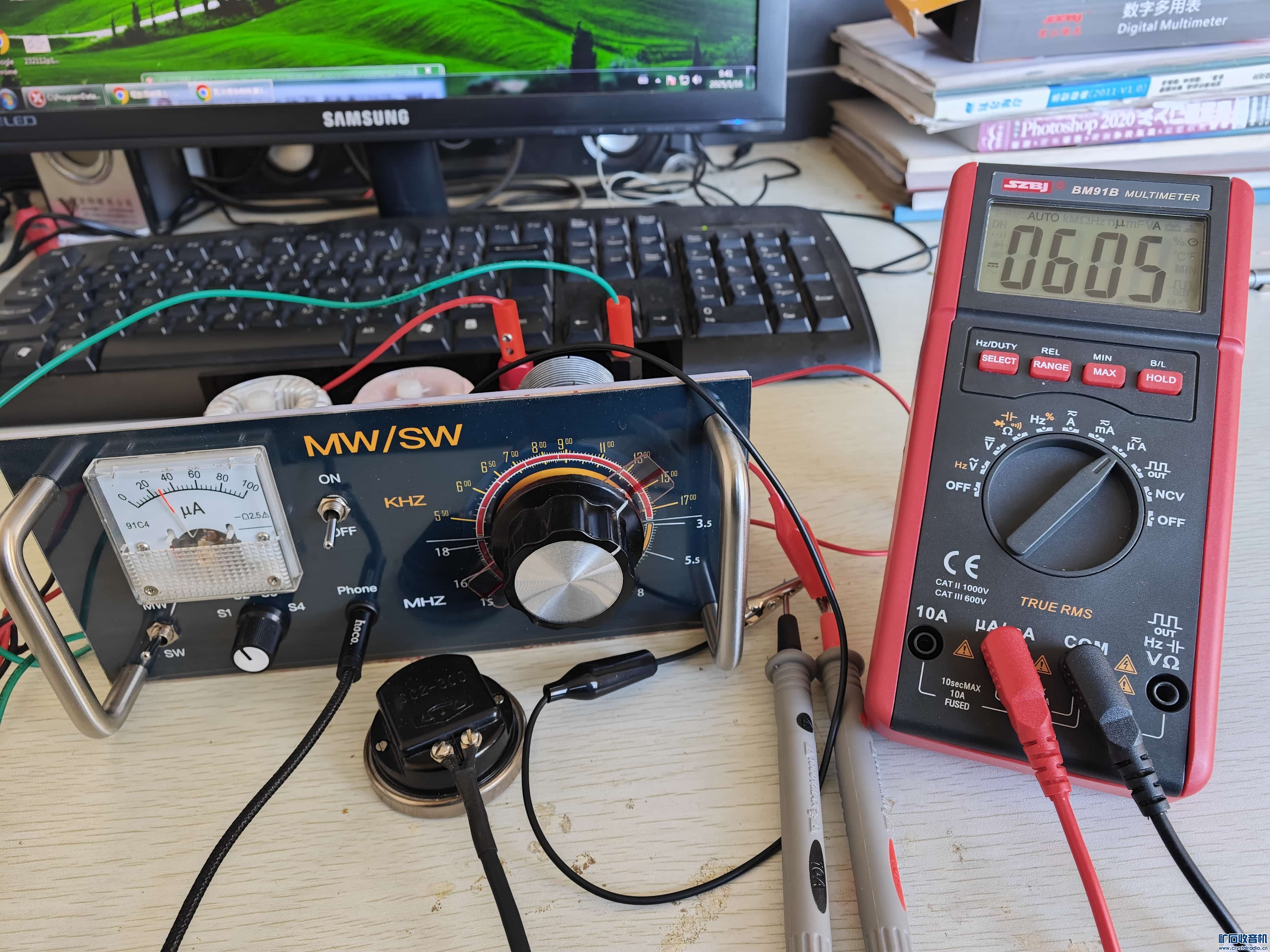

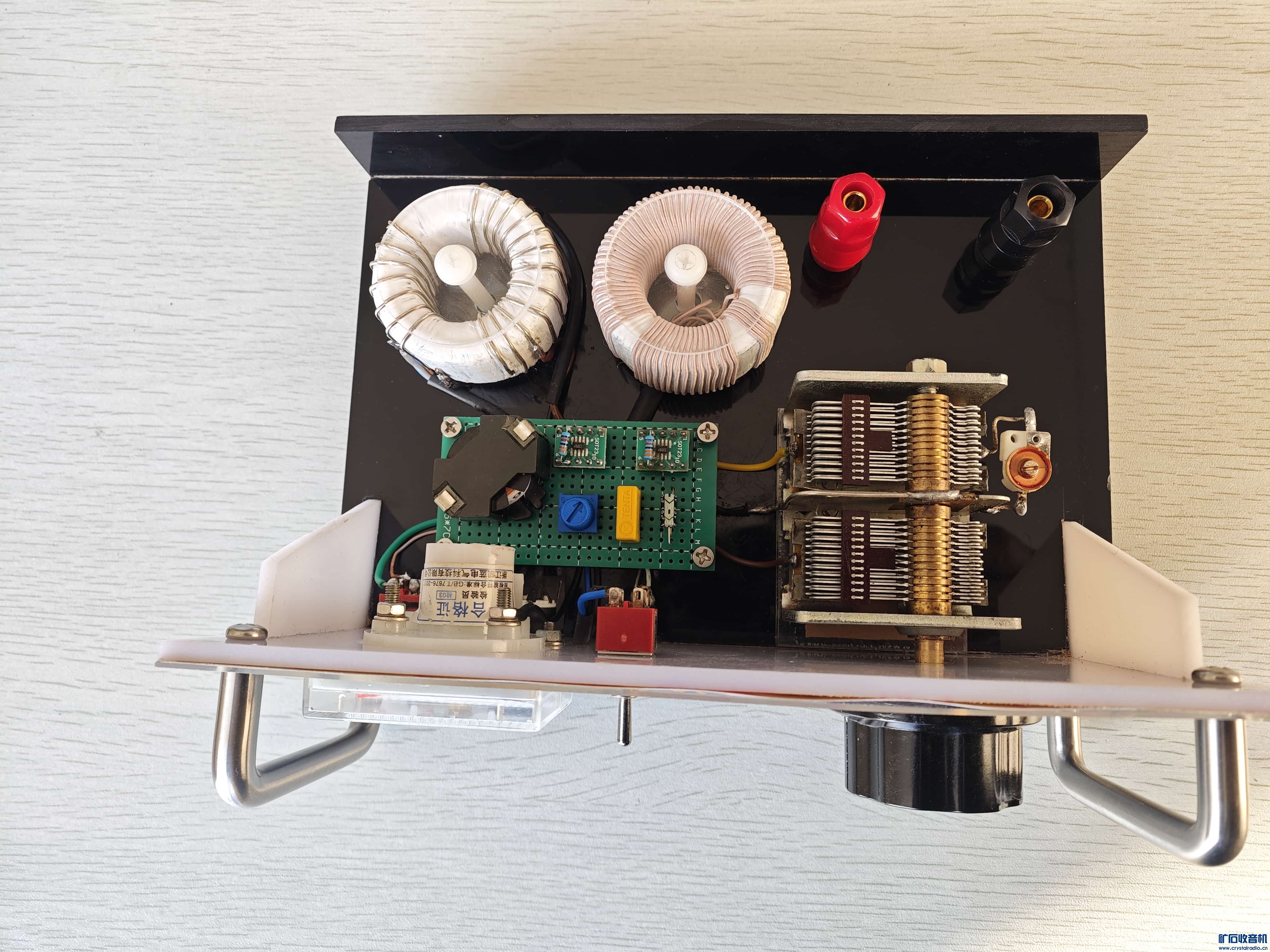

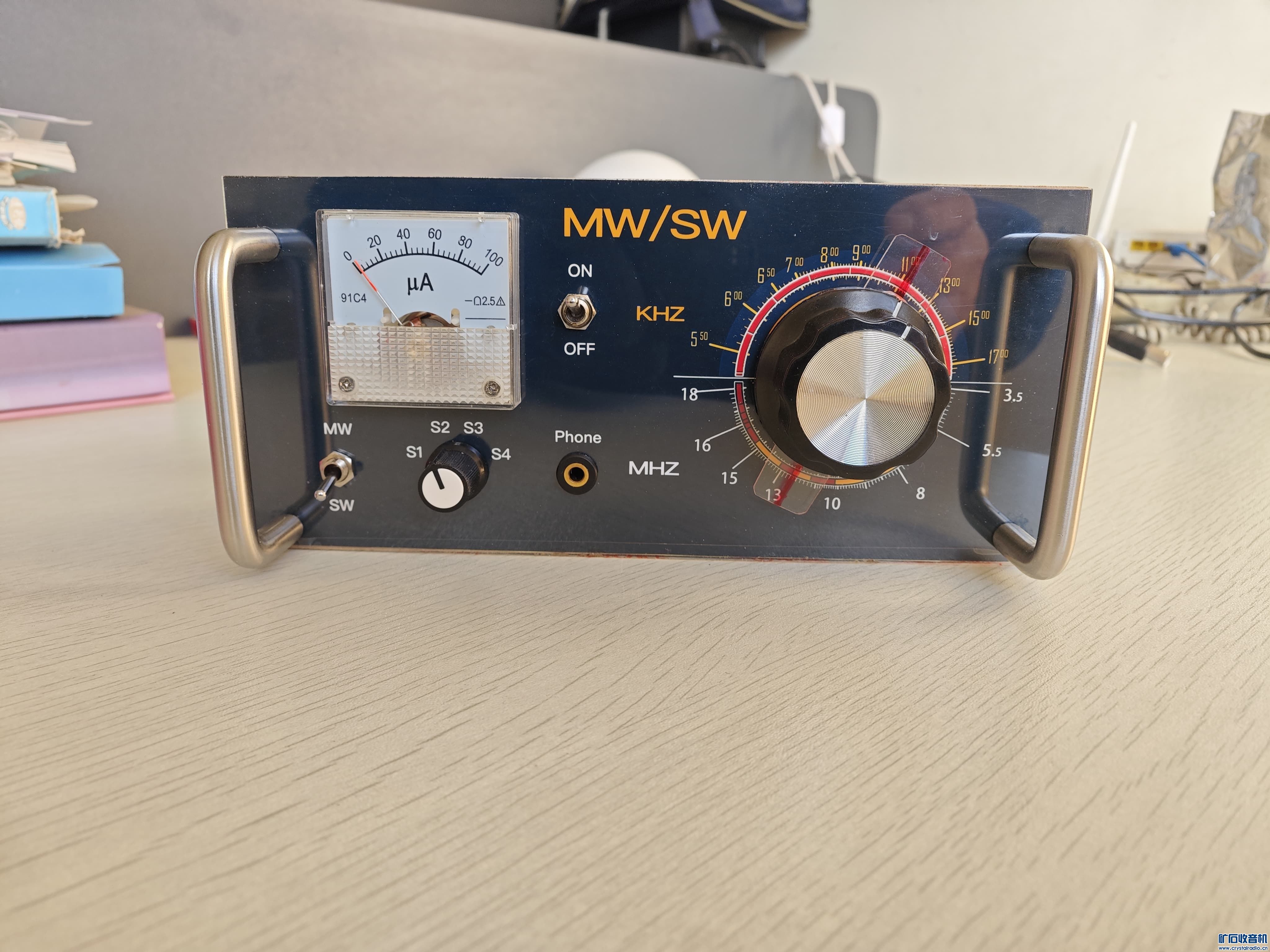

这台中短波矿机,是在上一台的基础上天线线圈做了改动,去掉了天线选择开关,增加了短波天线选择开关,加大了短波线圈磁环。
中短波线圈均使用  45ⅹ25ⅹ8 R40C1磁环3个叠加在一起,中波线圈用0.04ⅹ180李兹线, L1 天线线圈 15匝 ,L2调谐线圈 50匝 电感量250µH, L3检波线圈 5匝。短波线圈,用1mm
镀银线,L4 天线线圈 7匝,每2匝一个抽头 ,L5调谐线圈  9匝 电感量7.5µH,L6 检波线圈2匝  波段开关型号RS16,L7 电感线圈用M10磁芯,0,12mm 漆包线绕800匝,电感量约4H
收听效果:在沈阳 中波段只能收到3个台,1341KHZ频率信号很强 ,用数字万用表测量最高能达到600µA  ,声音震耳。短波段能收到的电台有韩语,日语
还有中国国际台和日本的NHK对华广播,最大电流能达到100µA。
      中波段的声音效果好和我架设的天线有直接关系,离发射塔15公里,是在我打工单位的二层办公楼的平台上以网状的形式架设的,长度15米,周围没有高大的建筑,才能收到这么好的效果。
