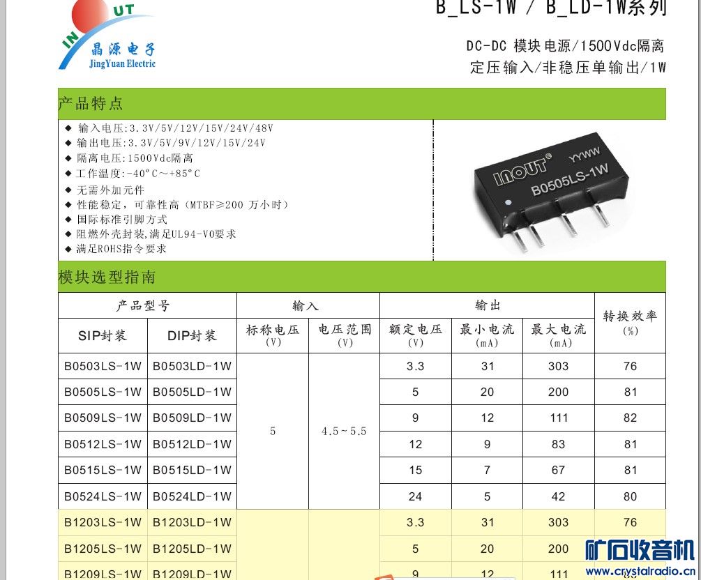

给你一份资料去找,我买过。
B0505LS-1W-技术资料下载PDF.pdf
242.74 KB, 下载次数: 12
B0303S-1WR2.rar
711.26 KB, 下载次数: 6

 楼主| 发表于 2025-2-10 07:25:57 | 显示全部楼层
washu 发表于 2025-2-9 17:03
蛤蜊的模块很多,比如 B0512-3WRx
淘宝上的资料看过,2节18650电池的输入电压超出输入电压范围。
 楼主| 发表于 2025-2-10 07:26:45 | 显示全部楼层
JHXC 发表于 2025-2-9 18:49
给你一份资料去找,我买过。
输入电压范围不够。
