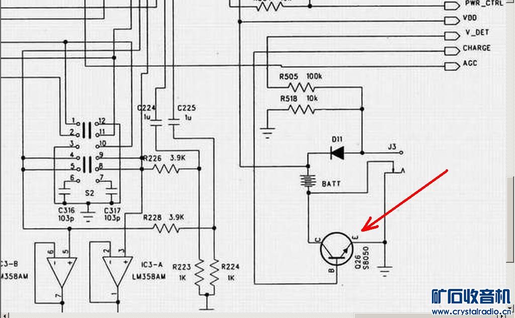

de1103电源输入部分的三极管S8050是干什么用的?
发表于 2025-2-9 15:13:55 | 显示全部楼层 |阅读模式
DE1103电源输入部分有一个三极管Q26,型号为S8050,如图中红色箭头所示。
不知此三极管做何用途?
发表于 2025-2-9 15:18:45 来自手机 | 显示全部楼层
内部电池充电控制
发表于 2025-2-9 16:08:53 | 显示全部楼层
二楼正解!基极控制端上不是标着充电嘛。
发表于 2025-2-9 17:19:35 | 显示全部楼层
二楼正解,控制充电的
 楼主| 发表于 2025-2-9 21:49:53 | 显示全部楼层
chllc 发表于 2025-2-9 15:18
内部电池充电控制
不充电时,Q26基极低电平,Q26截止,C和E相当于断开;充电时,Q26基极高电平,Q26饱和导通,C和E相当于短路,是这样的吗?
发表于 2025-2-10 21:18:32 | 显示全部楼层
这个要看具体完整电路。也可能充满电断开防止过充,也可能处于线性区域,控制充电电流。也可能仅仅如您说的,工作与开关状态,充电时开
 楼主| 发表于 2025-2-10 21:29:19 | 显示全部楼层
chllc 发表于 2025-2-10 21:18
这个要看具体完整电路。也可能充满电断开防止过充,也可能处于线性区域,控制充电电流。也可能仅仅如您说的 ...
按照我的理解,根据DE1103的官方使用说明书,充电状态时,充电电流是固定的100毫安,充电时间也是人为预设的,因此,前两种情形都已不可能,只能是您说的第三种情形:开关状态,充电时开,不充电时关。
发表于 2025-2-10 21:45:42 | 显示全部楼层
就是仅仅起开关作用,充电时停电后,Q26失电,整机失电不工作。除非D存在给电池提供通路。
