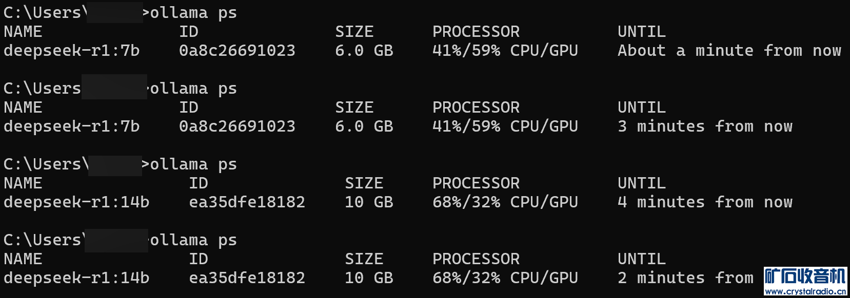

嗯我试了下,
1.5b 可以完全在显卡跑,但这是一个 9.11 比 9.9 大的智障
7b 大概一半一半
14b 主要是 CPU 在干,这俩起码都不会犯傻到  9.11 比 9.9 大
14b 已经很慢了,更大模型应该速度上不能接受,所以加内存也无意义,就这样了   除非有钱买个能跑 32b 的计算卡(但这会和第二个 SSD 抢通道),燃鹅我似乎没有钱
