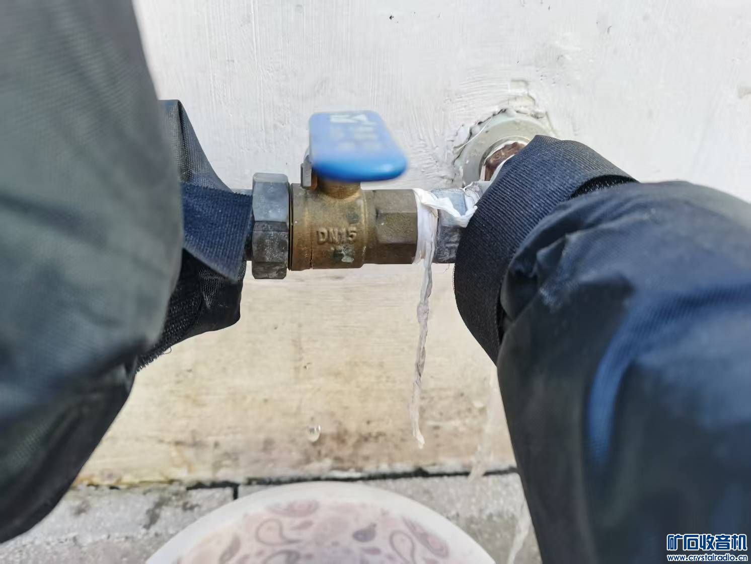

家里水管球阀裂了,秀辉的,应该式铜的,淘宝查下,埃美柯的,说不一样!我看外形都一样,怎么还有螺纹不一样?某多多搜索球阀,很多不知道买哪个?咨询各位坛友,应该买哪个?

你这个一边是4分内牙,另一边是1寸外牙

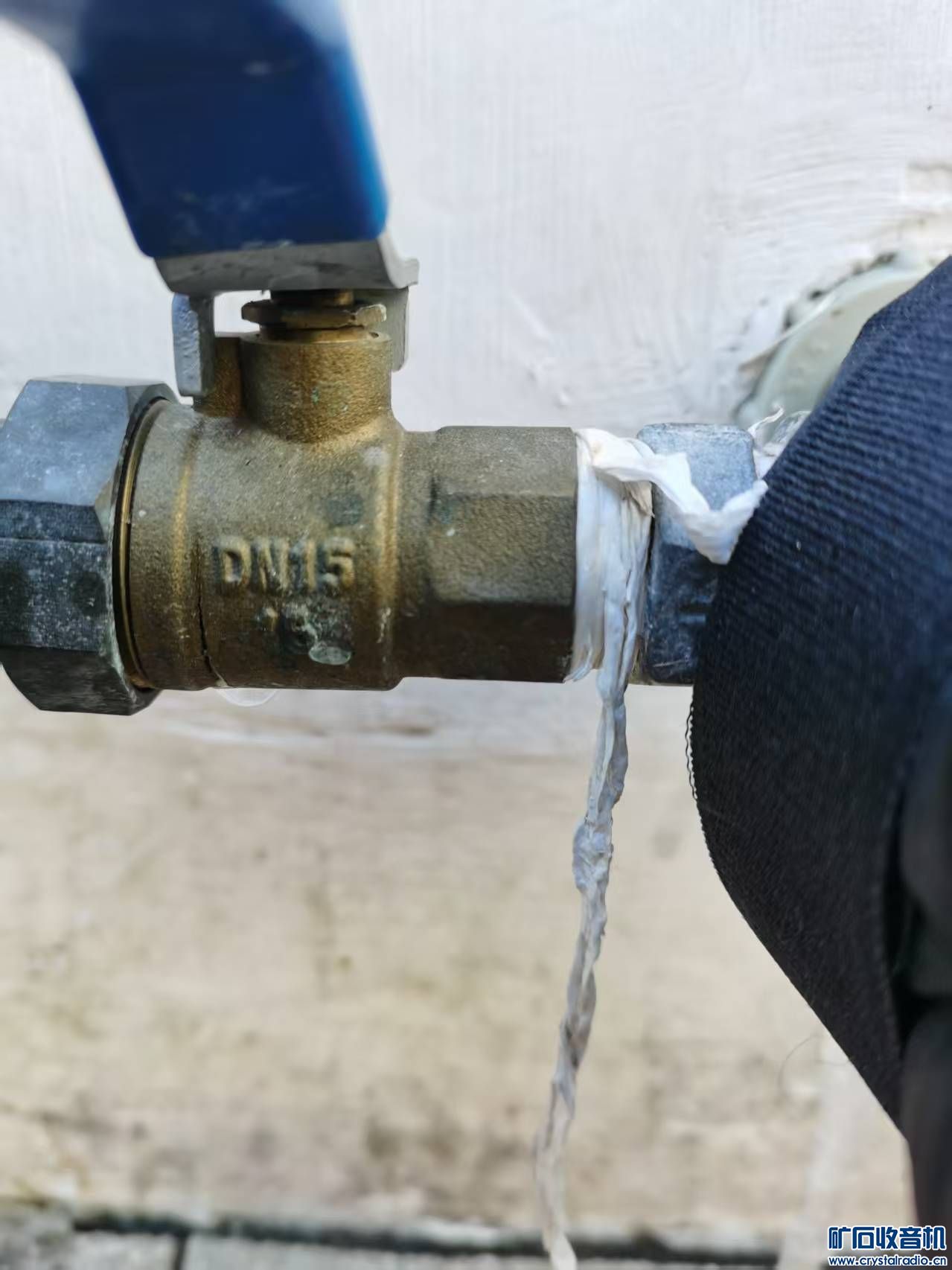

非标件,两头大小不一样,换的时候头疼

单活接铜球阀

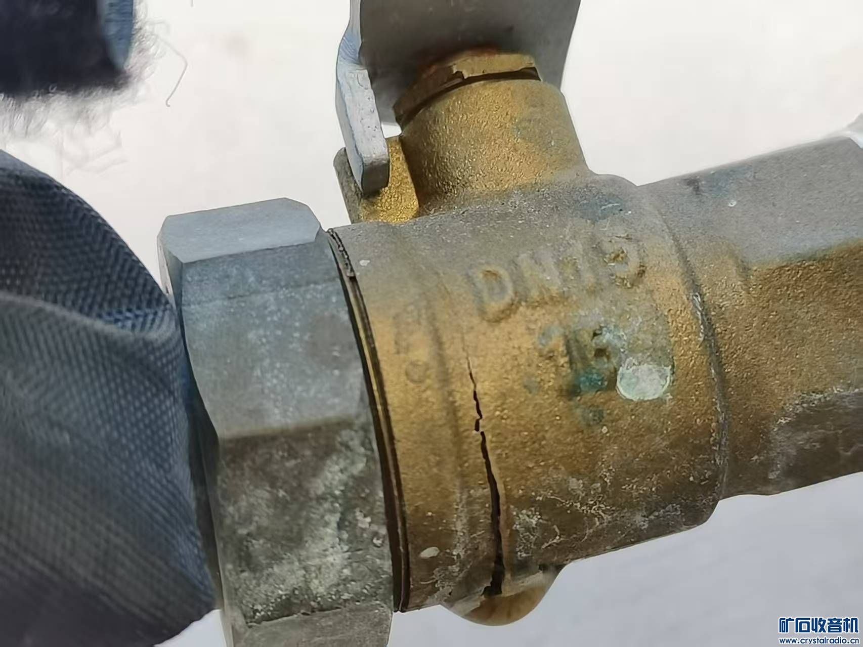

谢谢,没有想到铜的也会冻裂

你这个好,一端是个活接可以直接换掉,要是普通两头内丝阀得拆其它连接管才能替换。

某宝有转换接头卖

要买全铜阀门,  轴和球也要铜的,  如果轴和球是铁的一年就坏掉了

某宝已买,已换,谢谢

这是单活接比较便于更换拿着照片去五金店就能买到
