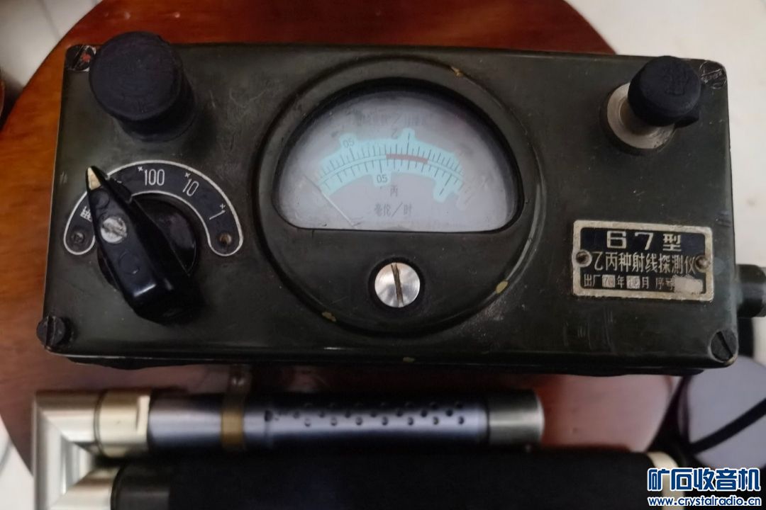

67型乙丙种射线探测仪实物图(图片来源网络,此机器可以看做大量程功能阉割版的70或70-1,功能较为鸡肋但价格较高,所以目前没有购入):

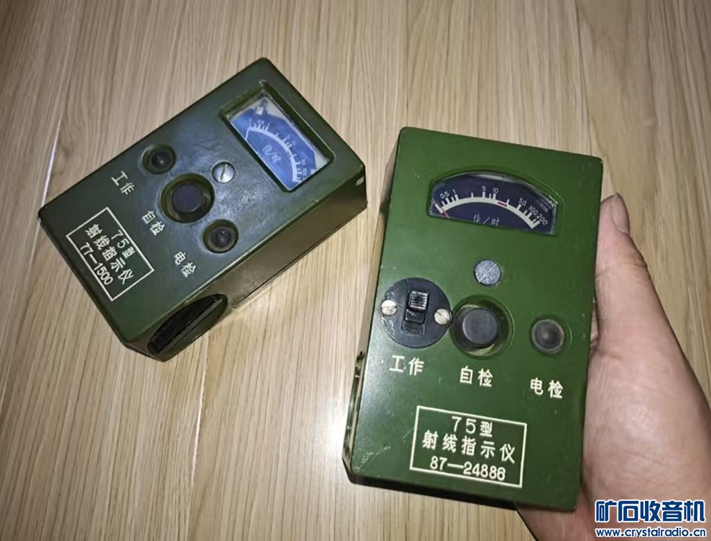

先是75型。此型号仅有一个量程,满偏为200伦琴/时,即:2sV/h(20万μsV/h),这是个很大的单位,所以75型起表非常困难。内置盖革管型号为j405强流管,带有铅皮作为能量补偿。机器使用冷光片(EL)作为背光,无内置蜂鸣器或耳机接口,有内置射线源。此机器适用价值低,不建议购买,且此型号内部盖革管较为容易老化损坏。
外观如下,左边为较早期,右边为较晚期:
不同时期生产的75型外观有一定区别,早期表头开窗为方形,后期将开窗上沿改为弧形。早期电源开关无自锁,后期在外面加装了一个组件使得开关可以自锁,外观较为突兀,美观性欠佳

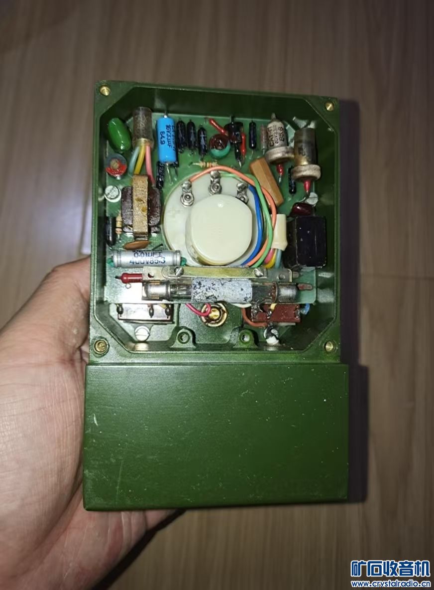

内部结构较为简单,使用单管自激震荡电路升压为冷光片及盖革计数管提供高压,同时输出一路低压给盖革管的脉冲放大及表头驱动电路。通过带反馈绕组的脉冲变压器及一支三极管对盖革管输出的脉冲信号进行阻抗匹配、放大及脉冲整形,整机仅有两支三极管且工作只需要一节一号电池,可谓是当年物资匮乏条件下节省晶体管和电池的教科书级别操作:
电路板下沿位置是盖革管,盖革管下方正对的空旷区域安装的是自检源(机器到我手上之前已经被拆除),通过面板上的“自检”按钮可以打开自检源前的一个盖板实现自检。若买到自检源未被拆除的机器,请妥善保管,切勿贸然拆解自检源

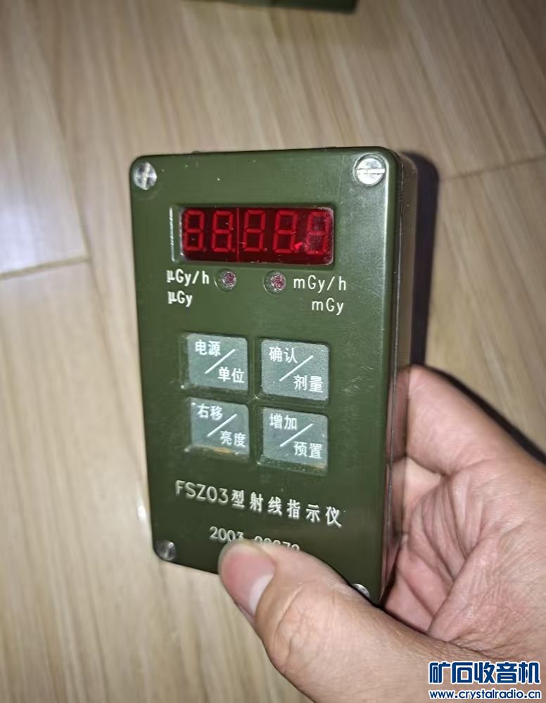

fsz03型射线指示仪使用五位led数码管显示并通过两颗led指示量程。使用51内核单片机作为微处理器,传感器为无能量补偿的j302盖革计数管(强流管),灵敏度较高且量程较大,可正常显示本底辐射,对于辐射源反应也较快。说明书中量程上限为2000mGy/h,可以等效为2000mSv/h或20万μSv/h或2Sv/h或200伦琴/时。内置蜂鸣器,声音较大且无法关闭。有报警剂量设置功能及累计剂量记录功能,开机有自检,屏幕有自动息屏功能,仅在短按按键或超过设定报警值后再次亮屏。机器外观如下:

此机器相对来说实用价值要高一些:灵敏度比较高,量程比较大,体积比较小比较便携,且目前存世量较大价格相对较低,同时年份比较新,相对来说元件可靠程度高一些。需要注意的是机器内j302盖革管较为容易损坏,购买时需要注意选择自检3界面可正常通过的机器(自检3为计数管自检,开机时CH--3界面在过一段时间后可以正常自动转变成PAS--3说明自检3通过)。此外就是此机器没有能量补偿,所以能量响应可能稍差。

如同前文所说,67乙丙可以看做70或70-1的阉割版本,故不做详细介绍(实际上外观和结构更加接近70-1)。量程约一百多毫伦/时(约1000uSv/h或1mSv/h)。据传此型号为70到70-1之间的过渡版本,采用金属外壳,j304盖革计数管,外置耳机,探头不可拆卸,冷光片背光

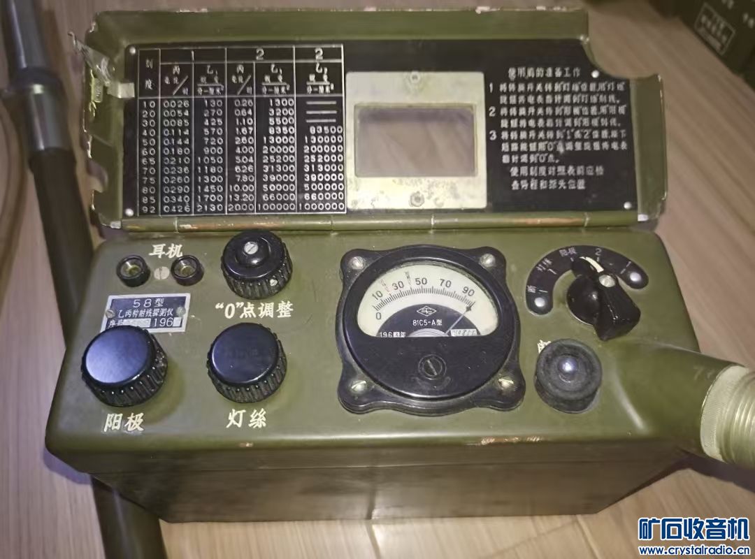

58乙丙年份较早,几乎完全仿制苏联ДП-11-Б,仅在电源部分添加了晶体管自激震荡升压电路为机器内部电子管提供约45V的乙电替换苏联原版采用的45V叠层电池。除加装的晶体管自激升压部分,整机使用低压电子管,探棒内安装有一支仿苏CTC-5盖革管(即后来的j305),使用外接耳机。灵敏度较高但量程仅有20毫伦上下(约200μSv/h)。外观如下,主机带有保护盖,比较标志性的就是机身右侧的“歪把子”探头接口。使用钨丝灯珠背光,关机时指针在刻度满偏位置是正常现象,并非损坏
可见探头很长,此机探头为可拆卸设计,不安装探头无法开机。目前市面上主机存世量较大但成色好的较少,探头存世量比较少且大部分已损坏,同时此机操作复杂,不推荐购买
此机器在当年核试验纪录片中有出现过

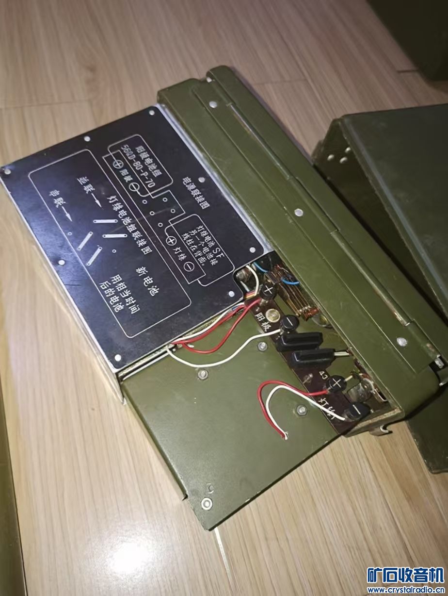

拆机,内部元件被一个带有简易维护说明的铝制遮罩保护。机器内部空间没有完全利用,就是因为国内改进使用了一号电池和晶体管自激升压替代了体积庞大且价格昂贵的45v叠层电池
可以看到内部完全是胆机的风格。
图上黄色的那片电路板是国内改进加装的自激升压,提供45v乙电。机器内部有一支带屏蔽罩的低压电子管,用于表头驱动

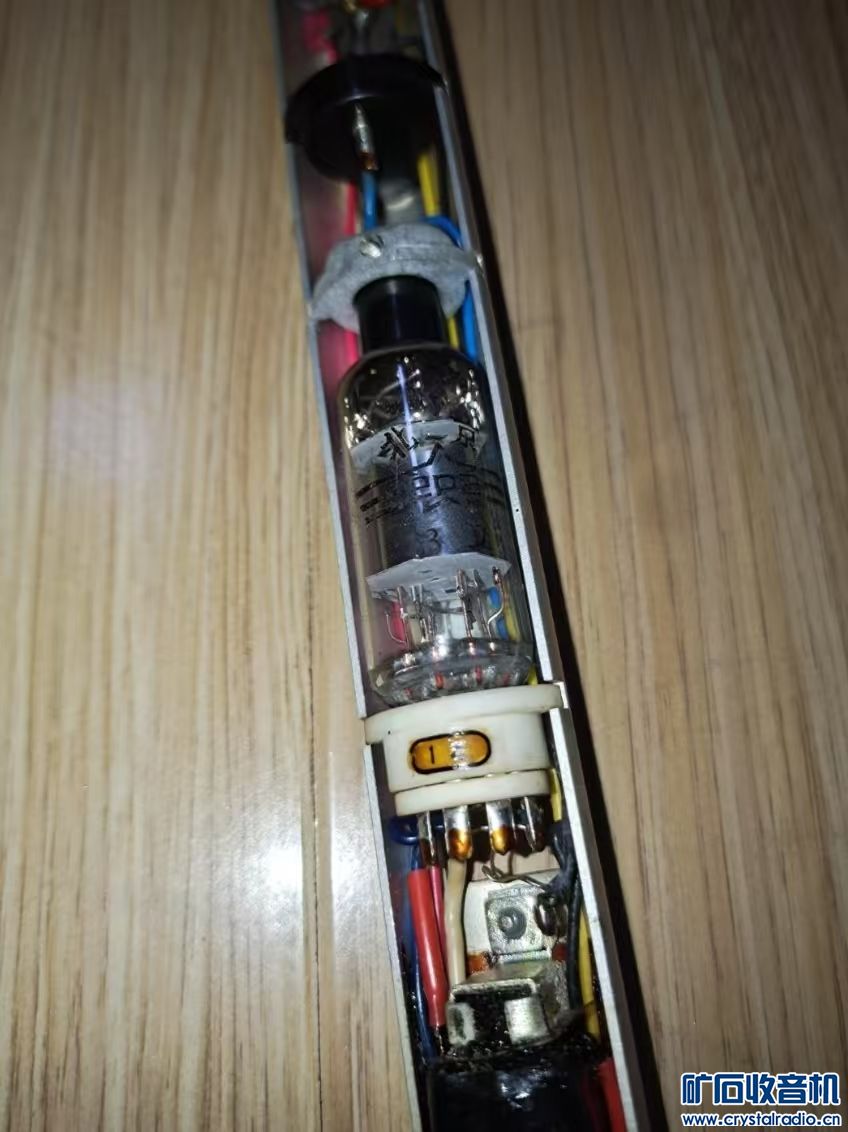

探棒内部实际上比主机更加复杂,而且探棒非常沉
内有两支低压电子管,一支震荡升压并通过硒堆整流为盖革管提供400v高压,另一支为盖革管进行信号放大。探棒内置一小瓶干燥剂,每个元件上都有元件标号的贴纸方便维修
