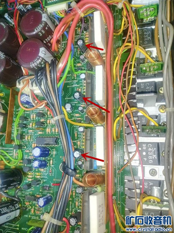

咨询下师傅。图上面箭头标注电容,在电路中起到什么作用,谢谢

发表于 2025-2-9 09:45:11 | 显示全部楼层
大的是主电源滤波 ,   小的是辅助 电源滤波 ,更小的 是 退偶什么的,至于不响, 那就很麻烦 了, 说不清楚的  ,
发表于 2025-2-8 22:37:08 | 显示全部楼层
一般是指电容的负极位置脚别的没什么,有的有有的是没有的!
发表于 2025-2-9 08:37:56 | 显示全部楼层
滤波,旁路,耦合;
体积大的,滤波。
图中都是滤波吧。
发表于 2025-2-9 09:19:54 | 显示全部楼层
估计是副电源,供给什么KLOK,前级,保护,音频处理及指示电路。猜的。
 楼主| 发表于 2025-2-9 09:39:32 | 显示全部楼层
轻骑漫步者 发表于 2025-2-9 08:37
滤波,旁路,耦合;
体积大的,滤波。
突然不响了 查哪里呀
 楼主| 发表于 2025-2-9 09:50:09 | 显示全部楼层
zhangteng 发表于 2025-2-9 09:45
大的是主电源滤波 ,   小的是辅助 电源滤波 ,更小的 是 退偶什么的,至于不响, 那就很麻烦 了, 说不清 ...
这4个电容我换的新的
这4个电容我换的新的
图上4个电容我换的新的
 楼主| 发表于 2025-2-9 09:51:16 | 显示全部楼层
jintiao 发表于 2025-2-9 09:50
图上4个电容我换的新的
换完正常,听了2天不响了
 楼主| 发表于 2025-2-9 10:00:39 | 显示全部楼层
zhangteng 发表于 2025-2-9 09:58
如果开始是容量是1000  , 你换成了4700  ,   那最后不响了 ,冲击电流过大损坏,也真是没办法  , 起滤 ...
原来是40V470UF的,换的是50V470UF的。关键是漏液了才换的
