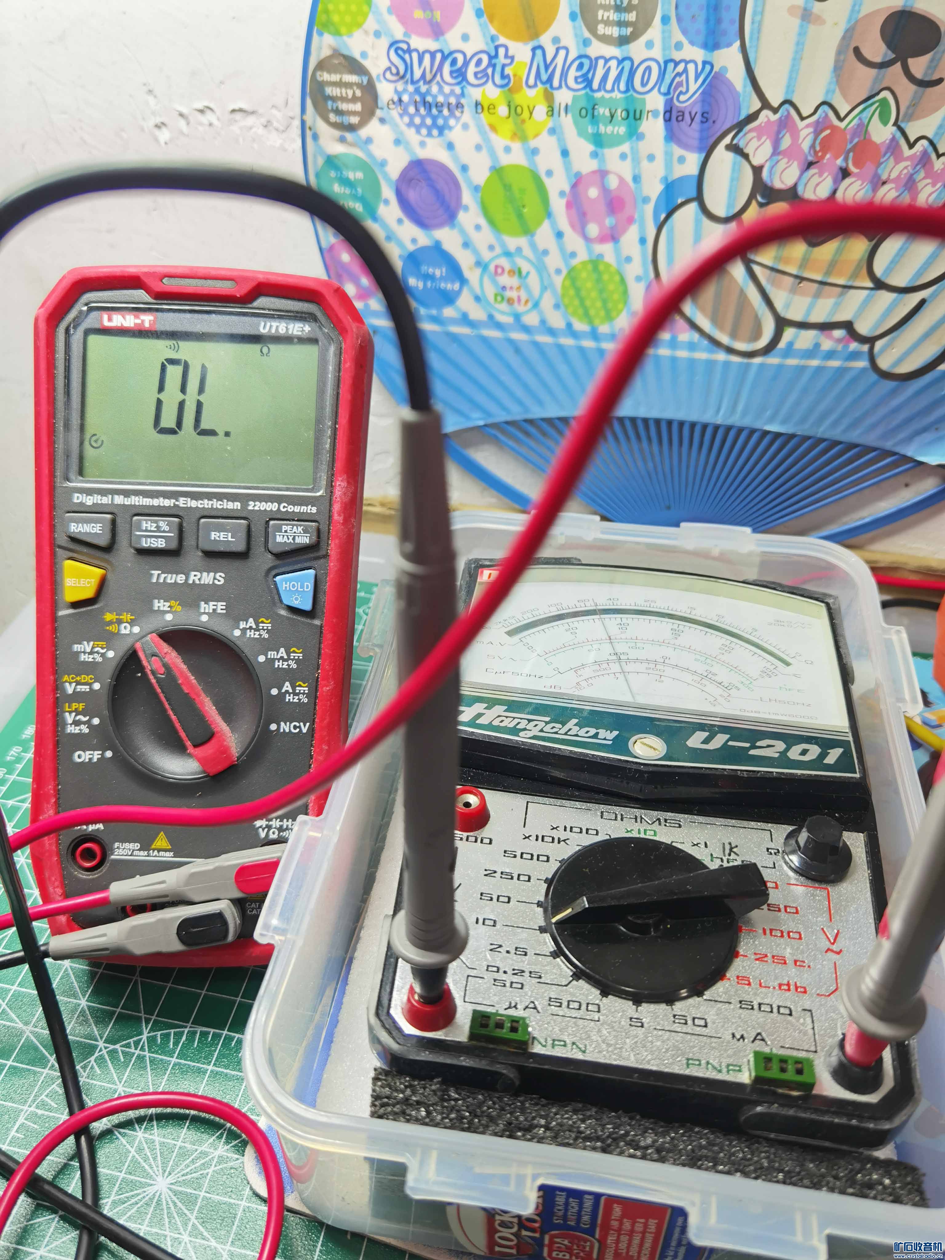

以前用指针万用表电阻档测量二极管时,黑表笔接电池正极,红表笔接电池负极。
如果换作数字表呢,还是黑正红负吗?

指针表表笔的极性是黑正红负,数字表表笔是红正黑负。

我遇到的都是正常的红正黑负,即便是欧姆档反人类的UT61E和E+,二极管档也正常 。你用另一块表一测便知。

我的是61E+是这样的,

胜利890C+都是红表笔是正的,
福禄克没有,不知道福禄克是怎么样的。

俺手里的福禄克的电阻档都是红正黑负的

二种表的表笔极性大多型号是相反。
数表二极档厂家为了兼顾用户估测零件的习惯,不得不特意添加的(与数表的精度不在一个层次)
指针表的电阻档用来估测个零件是个人行为
厂家设计电阻挡与电压档、电流档表笔极性相反是很正常的设计

红+,黑–是大多数人的习惯认知。以前指针表之所以在Ω档是黑+,红–是表头电流方向决定的,它也可以设计成红+黑–,但是要加一对转换开关才行,这会增加成本和降低可靠性,所以极少有厂家这样做。在数字表上,很容易通过电子开关或程序设置实现Ω档表笔红+黑–,但有些表Ω档与二极管档表笔正负不一致真让人难以理解。
