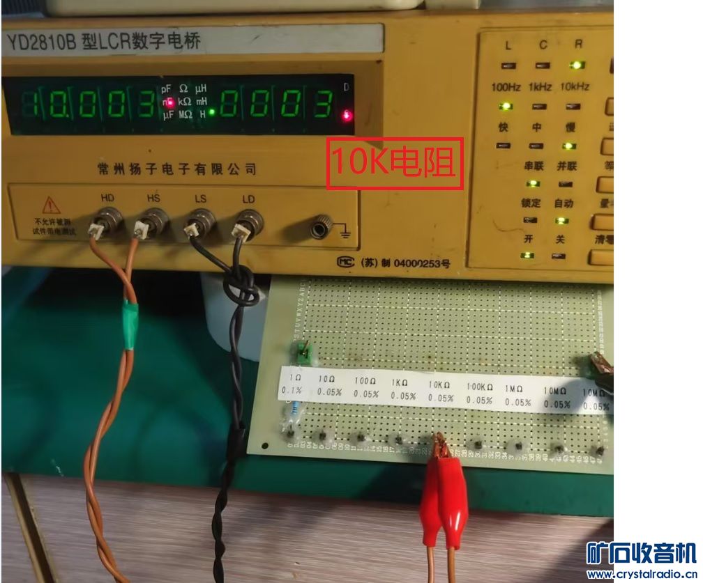

发表于 2025-2-8 09:41:12 | 显示全部楼层 |阅读模式
如YD2810B型LCR数字电桥维修一帖子中受大家启发 http://www.crystalradio.cn/forum ... ;page=1#pid26629306,本人通过两步,成功将电桥修好:1 第一步更换面板所有按键,全部换新试机,(测各路电源电源均正常)故障依旧      2 第二步通过仔细观察,发现好几个集成块管脚受潮锈蚀,故一一拆卸用砂纸酒精清洗,然后装机试机,电桥恢复正常,捡漏成功!

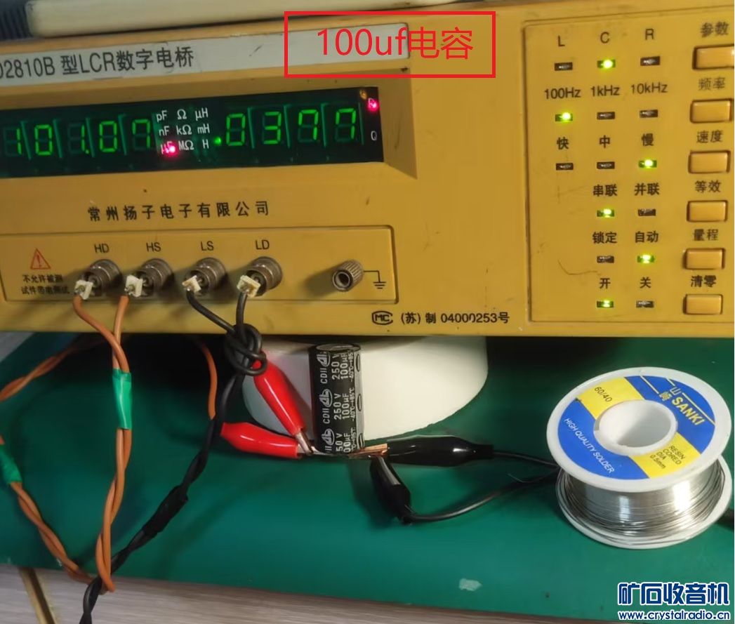

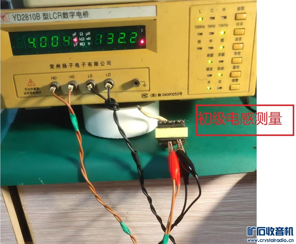

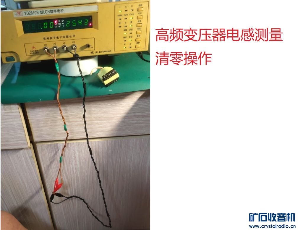

测试结果如下:由于原机没有带卡尔文测试夹,于是应急制作了测试夹,没想到测试数据精准,且数据稳如老狗,我都怀疑以后根本不用卡尔文测试夹!不得不赞叹老电桥用料扎实,测量精准了!
先看简陋的测试夹:
电感测量:
电容测量:
电阻测量:

不错,这老货竟然不用开尔文夹了
 楼主| 发表于 2025-2-8 13:50:56 | 显示全部楼层
sdaviy 发表于 2025-2-8 13:45
不错,这老货竟然不用开尔文夹了
对!我准备暂时不买开尔文夹了!
