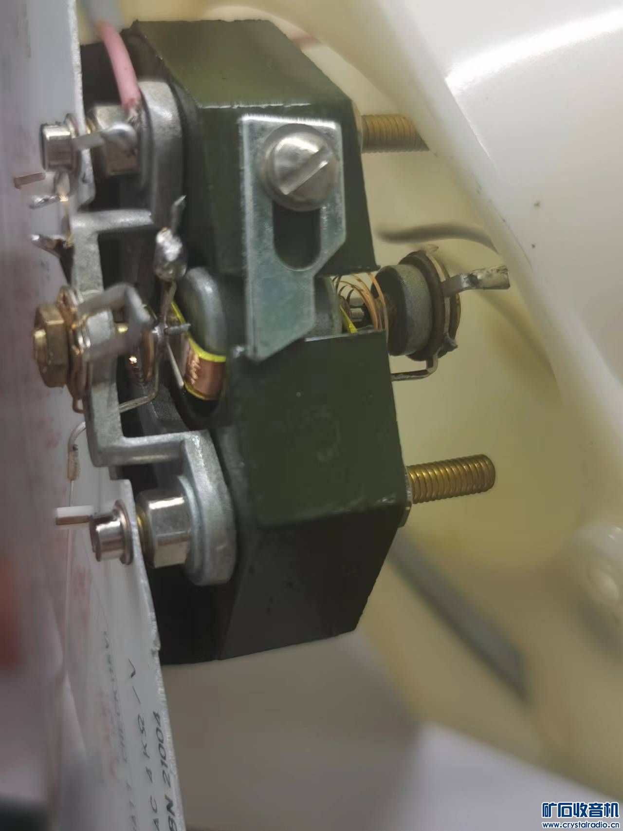

我的一个广西南宁的朋友给我发了他的南京S470Pro万用表图片,一块没使用约1年+的表游丝是如何出现永久变形的,他也说不清 ,拍下了动圈的图片!!上下游丝约4圈,按说游丝圈数少了更不易出现塑性扭曲变形呀

说是表从桌面跌落到地板上,游丝就严重变形了

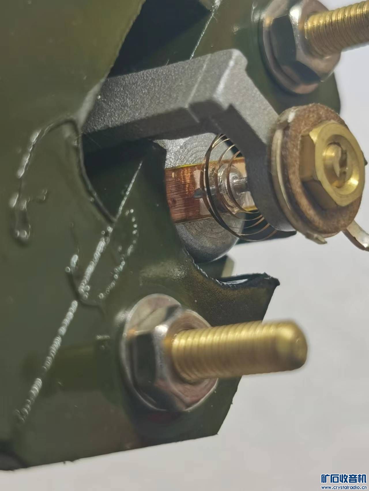

应该是震动后挂到焊接柱上了,发现后处理不当造成了永久变形。我有个MF79就是这种情况,找准点一下就挑开了。

 楼主| 发表于 2025-2-8 20:35:31 | 显示全部楼层
老郑小烧 发表于 2025-2-8 18:30
应该是震动后挂到焊接柱上了,发现后处理不当造成了永久变形。我有个MF79就是这种情况,找准点一下就挑开了 ...
那位表友没有处理经验,一急看不能用了就表头大卸八块,要充整了,可焊装新的游丝可是件技术活儿,新手焊接、装配、平衡、调试等都是指针万用表顶尖的技术儿,现到手了配套游丝!看可能以前没有焊装过游丝!
