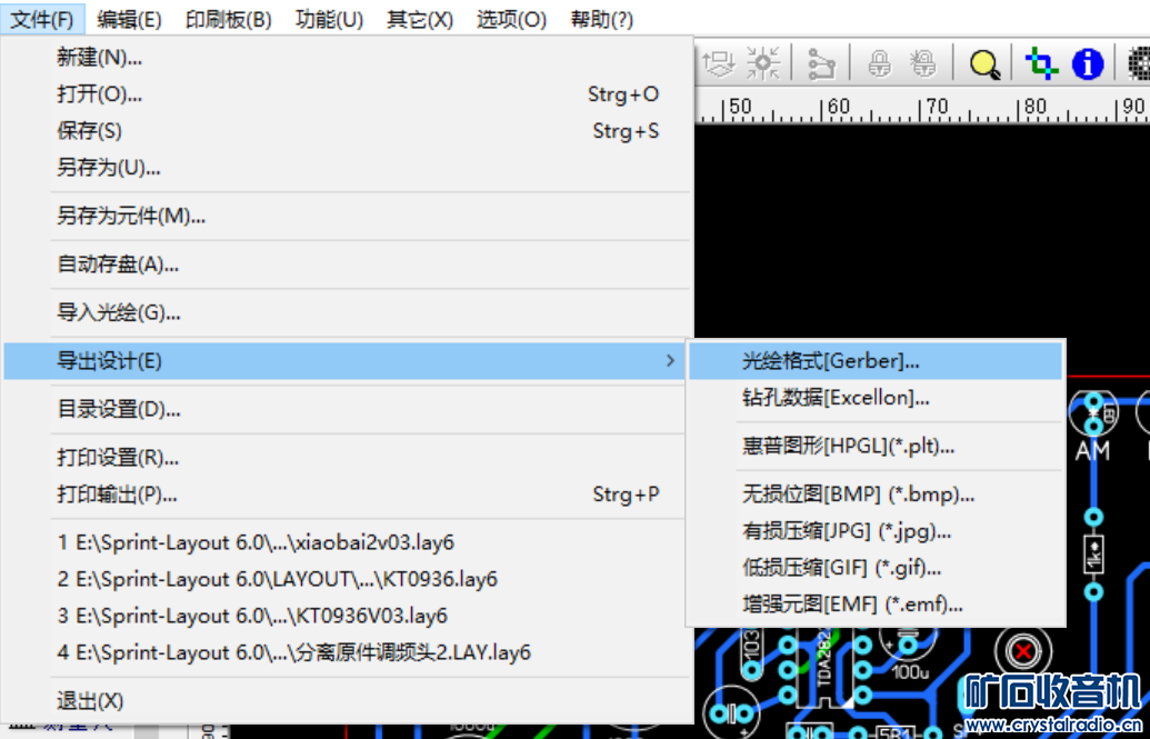

本坛的lay6格式文件,淘宝拼多多包括嘉立创都不认,有翻译软件吗

直接*.lay6的文档,别人当然不认。
要转成世界公认的GERBER格式才行。

发表于 2025-2-7 16:04:14 | 显示全部楼层
发表于 2025-2-7 16:37:36 来自手机 | 显示全部楼层
我一直用这个软件画板,画完后要导出“光绘格式”和“钻孔数据”两组文组,然后压缩成rar 或zip后就哪儿都可以打板,我嘉立创和捷配都打过,没有问题。

需要边界文件啥的么
发表于 2025-2-12 22:13:35 | 显示全部楼层
胆中波 发表于 2025-2-12 21:45
需要边界文件啥的么
需要,需要。
发表于 2025-2-13 08:58:50 | 显示全部楼层
需要边界文件啥的么
导出光绘格式文件时,有各种图层文件可选,把它们都打上勾,导出的文件里就包含了覆铜层、丝印层、阻焊层、边界轮廓层等图层文件,再与钻孔文件一起打包就可以了。
