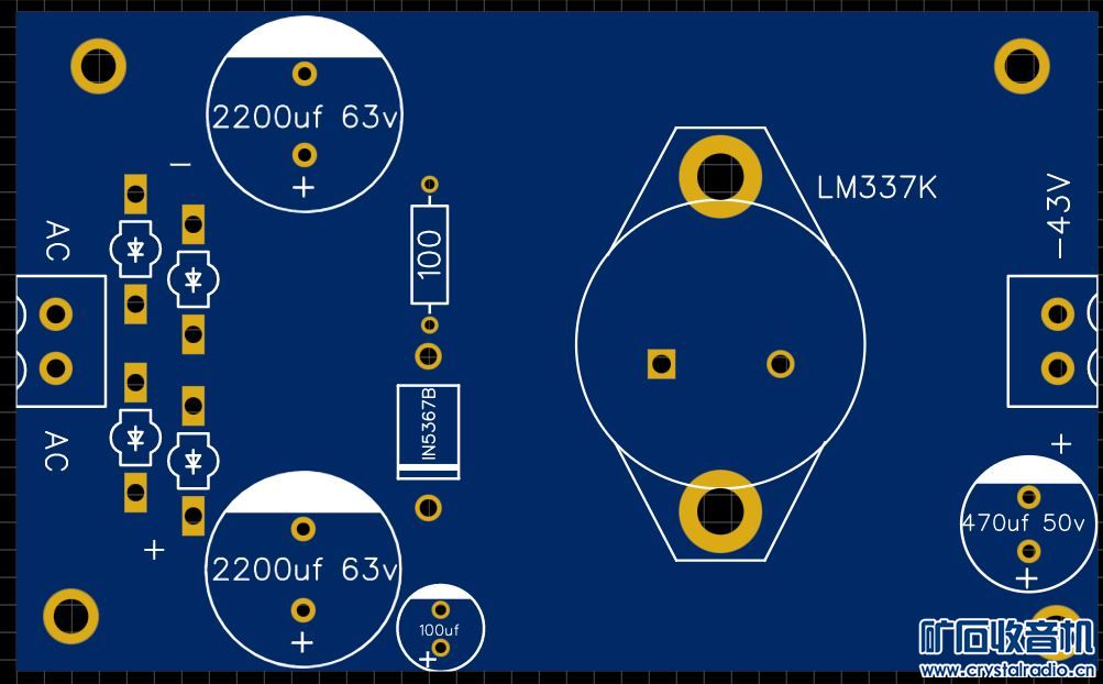

楼主: qhj
2A3固定偏压电路(LM337)
发表于 2025-2-18 08:39:59 | 显示全部楼层
  AC输入端当然可以接直流,IN4007的反向电压可达1000V。
 楼主| 发表于 2025-2-18 18:08:41 | 显示全部楼层
好的,这下就放心了,有空试试
发表于 2025-2-18 18:46:59 | 显示全部楼层
35V3300UF滤波电容,耐压不够,小心炸开. 用63V.
 楼主| 发表于 2025-2-18 19:02:02 | 显示全部楼层
好的,谢谢提醒
板子上画的两只63V 2200uf电容并联,大小刚好合适
发表于 2025-2-18 19:58:06 | 显示全部楼层
      电路中R21最大取220Ω为好,因为LM317   337输出最小稳定工作电流一般取5mA,1.25伏除以220欧姆等于5.6mA,你取300ΩLM337工作不太稳定。337耐压值40V是指输入端相对输出端的耐压,实际工作时,由于6.8V稳压管的作用,337承受的电压不会大于6.8V,是很安全的。337完全可以悬浮工作于负高压状态,输出负100~400V 都没问题,只是输入——输出压差不能大于40V。

 楼主| 发表于 2025-2-18 20:18:27 | 显示全部楼层
沙坡鸣钟 发表于 2025-2-18 19:58
电路中R21最大取220Ω为好,因为LM317   337输出最小稳定工作电流一般取5mA,1.25伏除以220欧姆等于5 ...
电路是上面这个,自己摸索着画的,后面还要调整
 楼主| 发表于 2025-2-18 20:34:59 | 显示全部楼层
感谢提醒
实际这里我R1用的100欧电阻,那个图开始也是抄的网上的(稳压二极管接调整脚改变输出电压)
 楼主| 发表于 2025-2-18 20:59:40 | 显示全部楼层
查了一下,那个R1是1.25V,5ma内部工作电流,确实取200欧、220欧比较好

 楼主| 发表于 2025-2-18 22:29:18 | 显示全部楼层
bg1trk 发表于 2025-2-18 21:45
以前玩胆机时搞过这个栅负压稳压,没您这个这么麻烦,就是用79L05,接地脚垫个电阻抬高输出。
没 ...
版主这个电路做的好专业,完全看不懂,先收藏再学习
我现在把扩流部分取消了,就是调整脚直接加稳压二极管输出
用金封管是考虑散热会不会好一点,不容易坏
发表于 2025-3-22 20:32:28 | 显示全部楼层
我现在把扩流部分取消了,就是调整脚直接加稳 ...
整流二极管即便使用IN4001也不会炸,关键是337k的输入端电压是否有点高,按要求不能超过40v,长期使用会............
发表于 2025-3-22 21:11:19 | 显示全部楼层
6262262200 发表于 2025-3-22 20:32
整流二极管即便使用IN4001也不会炸,关键是337k的输入端电压是否有点高,按要求不能超过40v,长期使用会. ...
三端稳压器的耐压指的是输入端与接地脚(GND)或调整脚(adj)之间的压差。
贴主这个应用,adj脚与地之间垫了个43V稳压管,输入电压38*1.4=53V,1-2脚之间的压差为53-43=10V,在安全范围内。
因为栅极电流很小,三端稳压块上的功耗也很小,我以前用TO92封装的78L09做过这个栅负压稳压,管子几乎不发热。
78L09耐压35V,输入电压45V,当初弄的时候连稳压管都没用,就是只电阻垫在78L09接地脚与地之间,通过调整这只电阻的阻值,在一定范围内调整输出电压。做好后用了几年,没出问题。
发表于 2025-3-22 21:23:45 | 显示全部楼层
贴主这个应用,adj脚与地 ...
您这个方法我也常用,刚好今天需要一个5.2V的电压,就把78L05的接地脚垫了一个50欧电阻,78L05的静态电流4mA左右,刚好5.2V
不过这种方法适合对负载调整率要求不高的场合(比如固定负载),毕竟78xx/79xx的接地脚并非可调稳压器的ADJ脚,这个脚上的电流比较大(可调稳压器ADJ脚的电流是uA级),而且会随着负载变化
