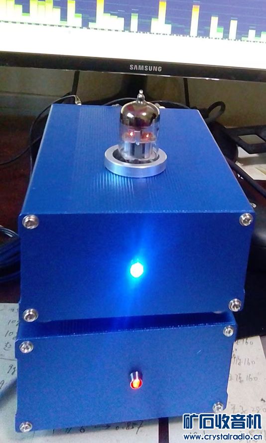

发表于 2025-2-6 19:59:17 | 显示全部楼层 |阅读模式
去年筹划开工,
到今年才完工。
欢迎大家指教。
内部比较乱,就不上图了。
IMG_20241130_162746.jpg 微信图片_20241210162924.jpg 微信图片_20250206192155.jpg 微信图片_20250206192204.jpg 20241126我的6N11胆缓冲.jpg

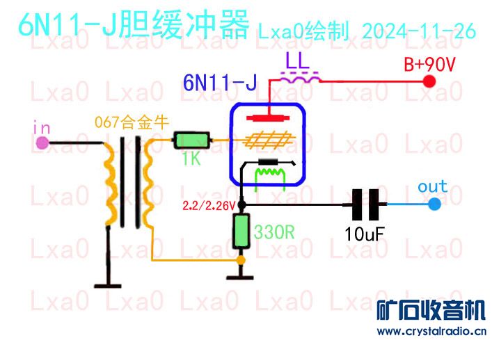

 楼主| 发表于 2025-2-10 00:06:57 | 显示全部楼层
Kouzh 发表于 2025-2-9 19:25
请问这个067合金牛是1:1的吗?
我用067合金牛
是按 600:5000欧姆的接法。
600侧做输入
5000侧做输出,
这样就是大约1:2.88的升压。
回复 支持 0 反对 1
发表于 2025-2-9 19:25:23 | 显示全部楼层
请问这个067合金牛是1:1的吗?
发表于 2025-2-13 18:13:35 | 显示全部楼层
请问这个067合金牛是1:1的吗?
不是的呀。
 楼主| 发表于 2025-2-23 21:01:57 | 显示全部楼层
Kouzh 发表于 2025-2-23 19:25
谢谢,知道了,那这个牛放到增益不足的推动级输入端应该很不错。比如放到6N9P推6P3P三接。
前几年diy的FU-32推挽机器增益有点低,
所以才做了这个。
试用后感觉不错,
所以分享给大家。
