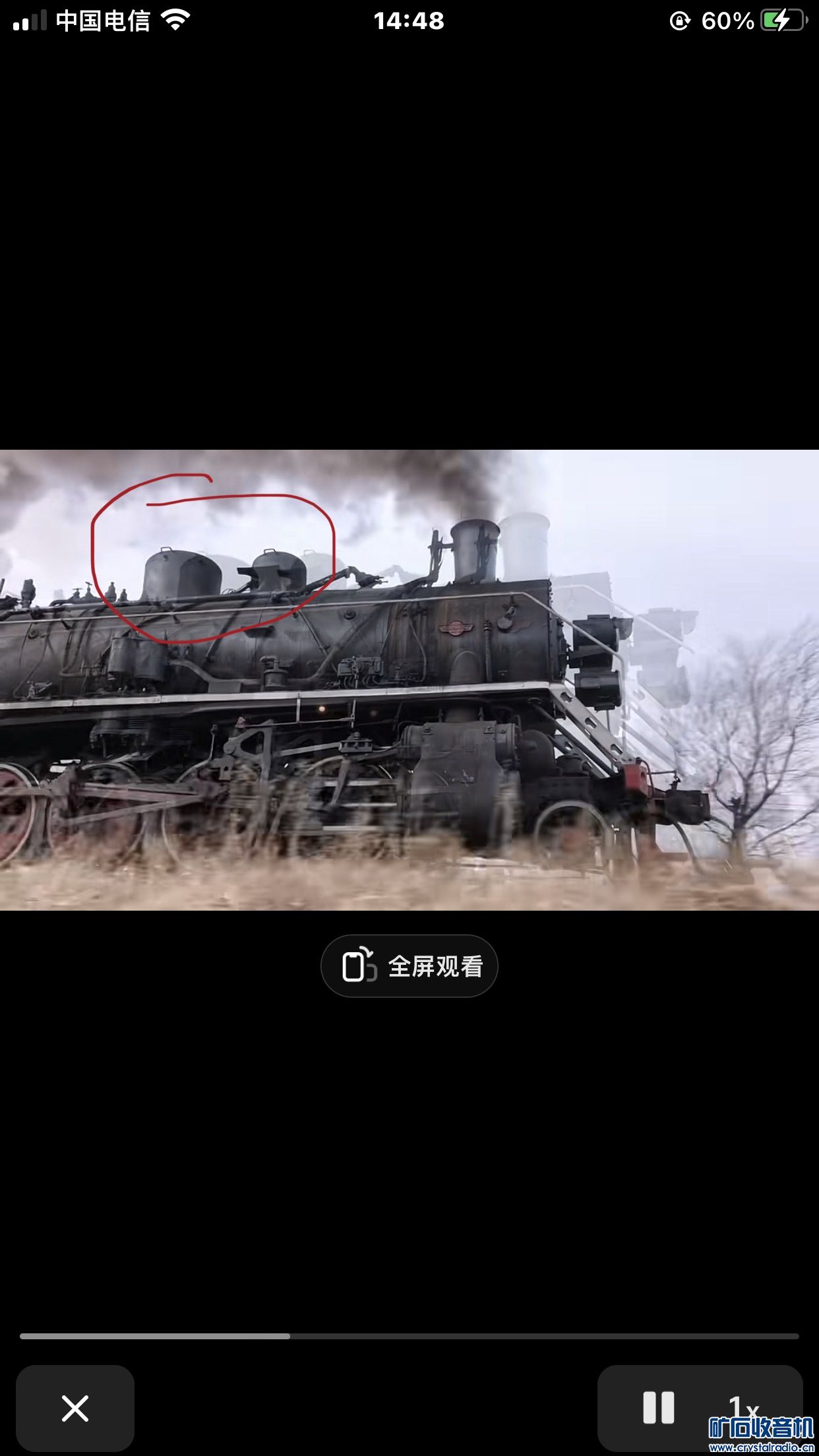

蒸汽火车头顶上的两个圆柱体是干嘛用的?
发表于 2025-2-6 18:02:32 | 显示全部楼层 |阅读模式
就是红色圈里的

发表于 2025-2-6 19:18:45 | 显示全部楼层
汽包和沙箱,前面靠近烟筒的是沙箱,装沙子的,后面的是汽包,锅炉产生的蒸汽集中在那里
发表于 2025-2-6 18:23:00 | 显示全部楼层
据说是气包和沙包。气包里有调节排气大小的装置,沙包里装砂子路滑时增大摩擦
