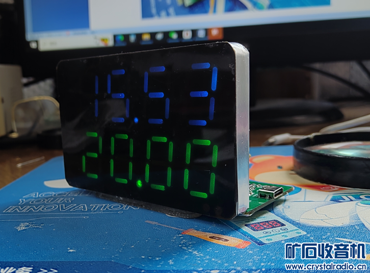

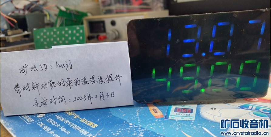

        这个摆件可以测量温湿度,同时兼有日历及时钟功能。显示屏采用LED组成数码管,可同时显示两组四位数字,用于轮番显示温湿度、日期和时间。摆件不光是可以当作装饰品,在晚上还可以充当小夜灯使用。放在卧室里,微弱的亮光既不会影响到正常睡眠,又可以在夜间方便时起照明作用,不需要另外开灯。摆件由显示面板及底座构成,没有设计外壳。面板直接立在底座中,通过八个金手指焊接固定,底座上的元器件裸露在面板背面,下图为正面照片:
    下图是夜间拍摄的照片:

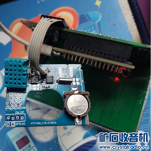

    DHT11温湿度传感器以及DS1307日历时钟芯片则在另一块扩展板上,通过排线连接。扩展板的照片如下:

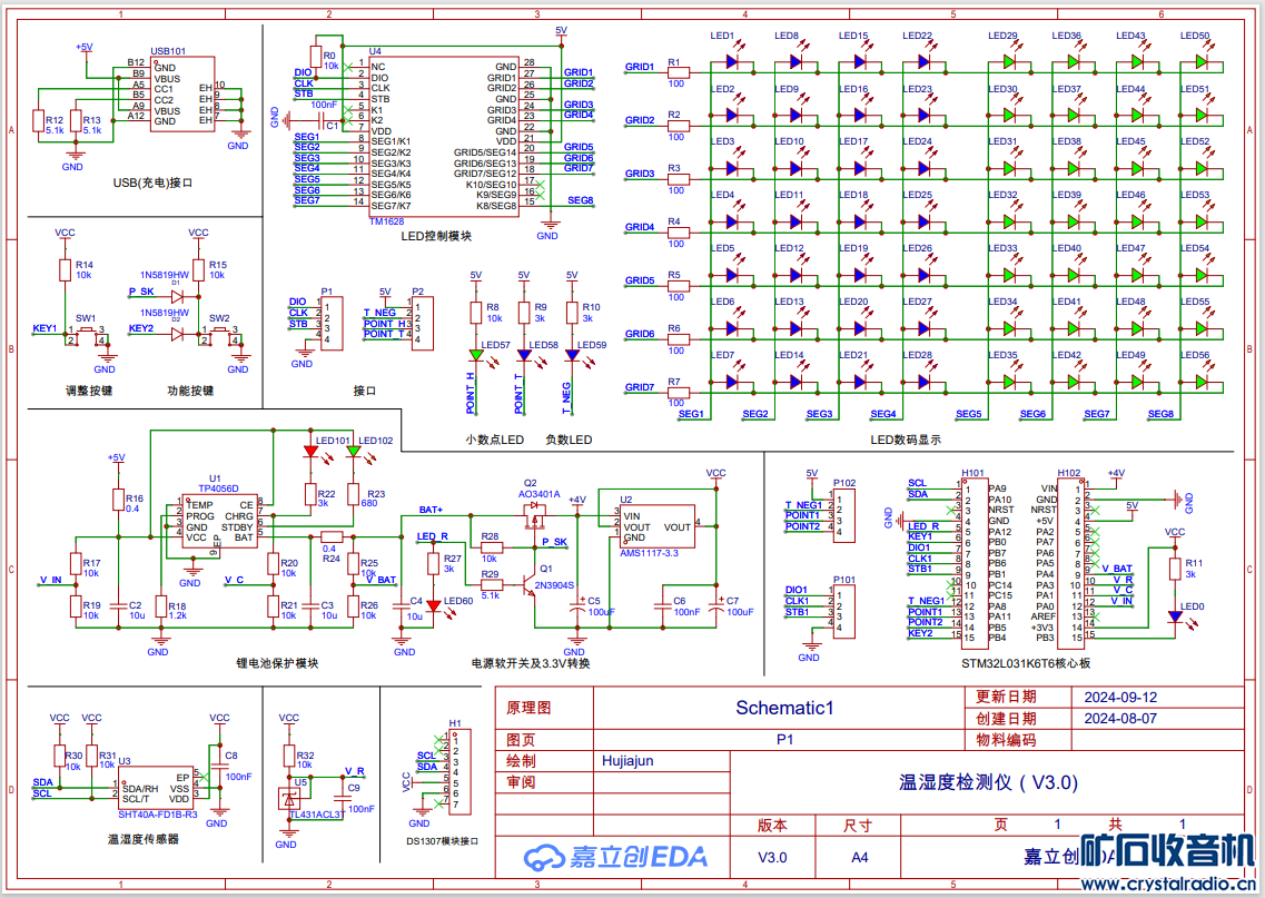

一、电路图及主要元器件介绍
        下面是原作品的电路图,现作品仅仅是在此基础上增加了DS1307日历时钟芯片和DHT11温湿度传感器,这些增加的元件焊接在扩展板上,扩展析板也是利用原来的多功能语音报时时钟PCB板剪裁的,就没有另画线路图了。
        DS1307(包括AT24C32)的线路如下:
        作为主控的单片机是STM32L031K6和STM32L412KB开发板,这两款开发板除了性能略有差异外,引脚排列完全一致,驱动代码也很容易移植。因此在原使用的STM32L031K6开发板损坏了一个引脚后,就改用了STM32L412KB开发板。
        温湿度传感器SHT40是一颗微型的I2C通讯器件,其工作电压为1.08v~3.6v,精度为温度±0.1%、湿度±1%。此芯片仅有1.5mm见方、0.5mm高,约芝麻大小,非常考验焊接技术。我先后买了三颗芯片,第一颗是从厂家买的,一次焊接成功。另外两颗是从某宝买的,在制作第二个摆件时不慎飞落了一颗,不知所踪,另一颗焊好后测试读不到数据,也查不出原因。第一摆件在加装日历时钟模块时,不慎将SHT40芯片电压接入到5v,结果损坏了芯片,之后就改用了DHT11传感器。
        DS1307是常见的日历时钟芯片之一,这里就不再赘述。之所以要用日历时钟芯片,主要是方便在单片机在重启时可以获得正确的日期和时间,否则若使用单片机中的RTC,每次重启后还要设置日期和时间,不实用。
        锂电池充电管理使用的是常见的4056芯片,相关的资料网上有很多,这里也省略介绍。

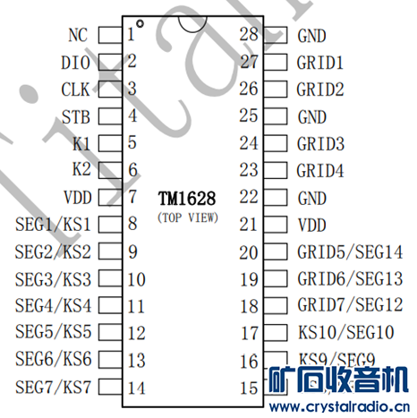

        LED的控制采用TM1628芯片,该芯片集成有MCU 数字接口、数据锁存器、LED 驱动、键盘扫描等电路。主要适用于家电设备(智能热水器、微波炉、洗衣机、空调、电磁炉)、机顶盒、电子称、智能电 表等数码管或LED显示设备。下图为TM1628的管脚定义:
        之所以选择专用的LED控制芯片,是为了减少单片机的工作负担以及简化代码编写。

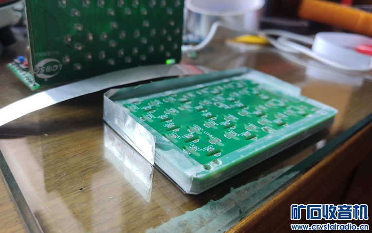

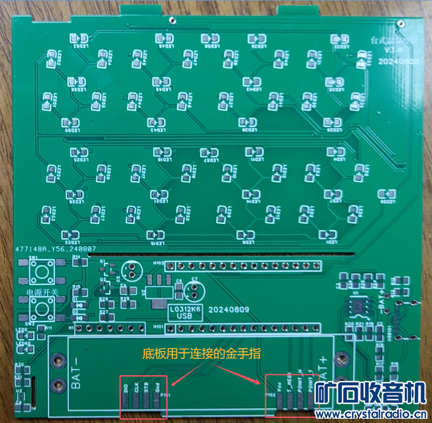

        面板上用56颗蓝色和绿色各半的LED组成八位七段的模拟数码管用于显示,这些LED全部由TM1628芯片控制,另外显示小数点及零下温度的负号LED则由单片机直接控制。面板的PCB设计如下:
        起初我设想将LED嵌入笔划的开槽内,背面与PCB板平齐,通过焊锡连接和固定,可实际制作时发现无法准确定位LED进行焊接,所以只好再画一块面板来固定LED,原面板就作为遮光板使用。新画的面板和底座画在一起,打样回来后再自己裁开。PCB板如下图:
        面板后面的基板背面也有连接用的金手指,与底座上的金手指一一对应,电气连接和物理连接兼顾。
        这是焊接组装好的结构:

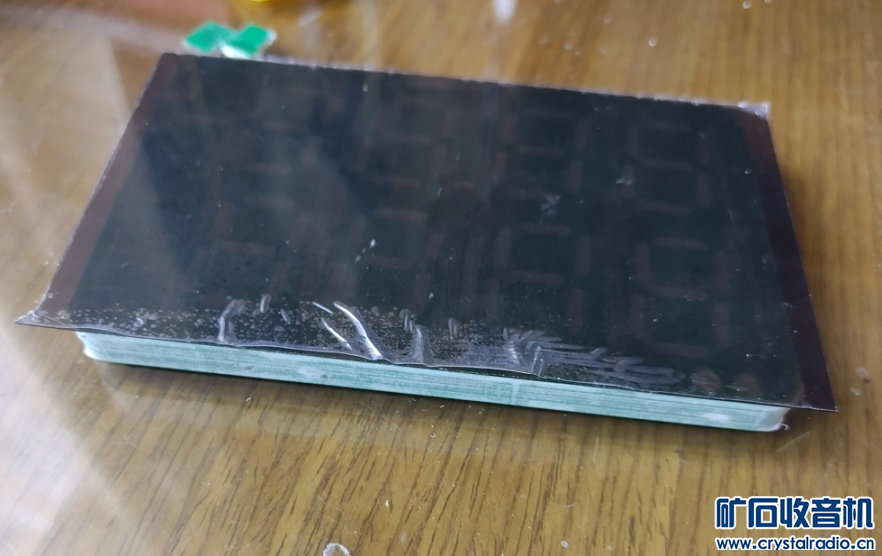

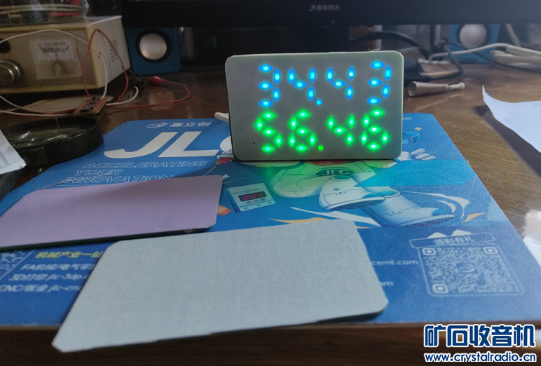

        在新画的面板上LED就可以准确定位和可靠地连接,焊接好LED后,再覆盖上遮光板,然后找多种材料来做遮光罩,发现效果均不好,用早年使用的塑料垫板来做显示面板的遮光罩才稍微好些。下图为测试的效果,可以明显看到笔划显示不亮度均匀,与成品数码管相比效果差距巨大。
        为了解决线段发光不均匀的问题,我买了多种颜色的半透明PVC板来测试,还买了导光条来镶嵌在遮光板的槽内,测试效果均不理想,最后发现是遮光板的厚度不足,LED光线到表面半透明膜的距离相差很大,造成亮光仅形成一个点而不是整条线段,我尝试将5块遮光板叠在一起,用贴玻璃窗的磨砂膜包裹起来,最后再贴上一层半透明的PVC膜,视觉效果才有改善。
        下图是贴上PVC膜后的效果:
        由此才明白为什么商品的数码管会有那么厚了,因为其有足够的空间让点状的光线比较均匀地散布在表面的线段上。
之后我又尝试用做广告用的发泡板来制作,由于发泡板还稍许有点漏光,笔划之间还有点串光,效果比PCB板要差一点:
        扩展板的制作就比较简单,用原来制作多功能语音报时时钟剩余的PCB板,截取了中间包含DS1307芯片及外围元件和DHT11传感器部分,然后焊上相应的元器件和连接排线。
