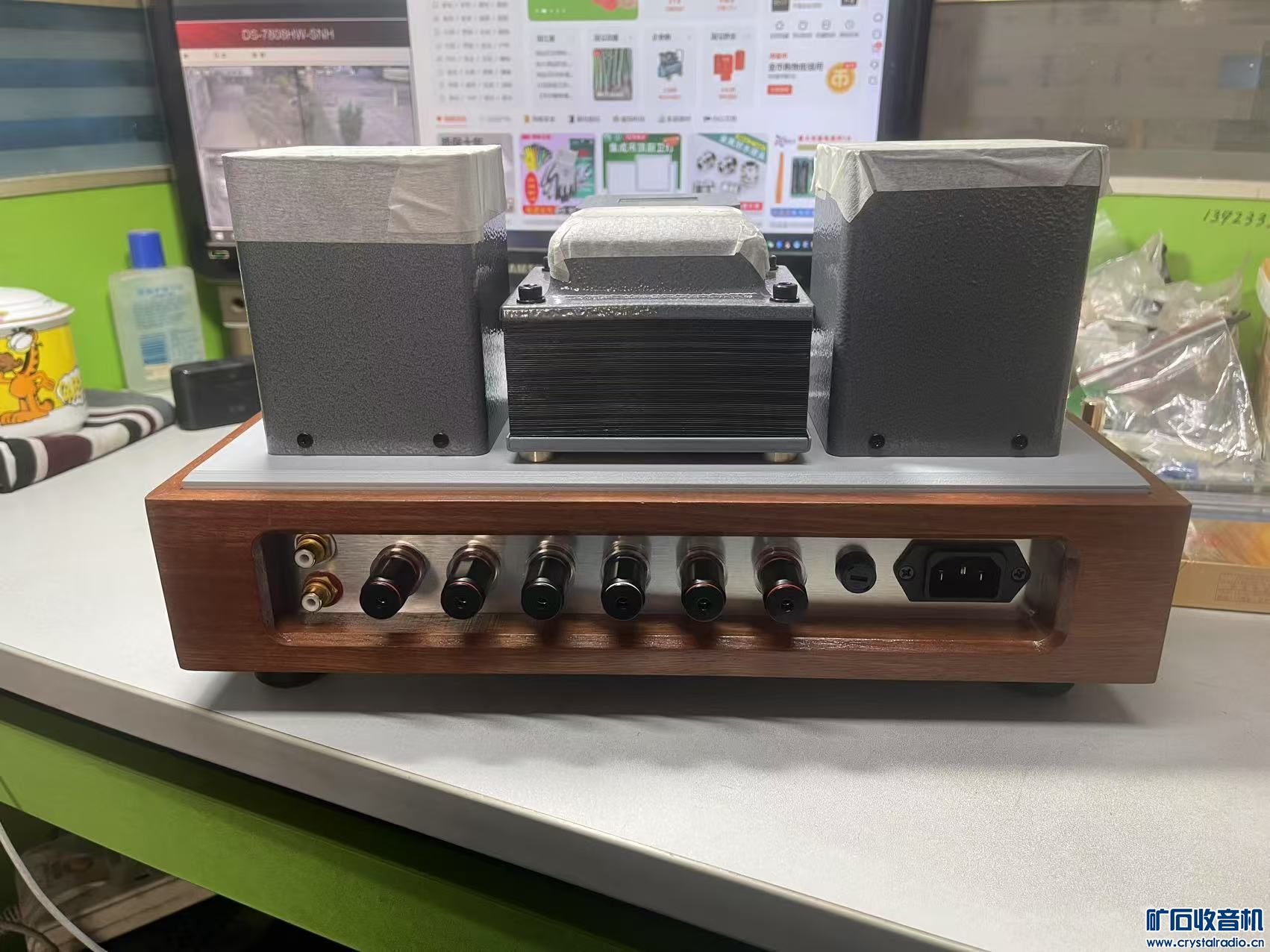

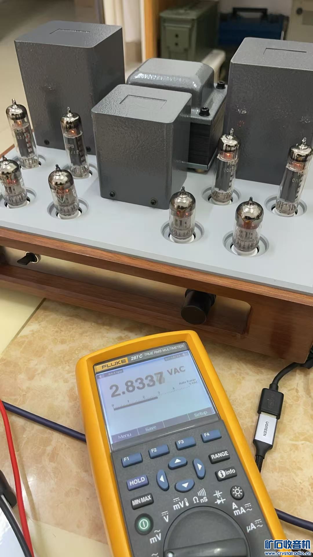

今天是我春节假期最后的一天,这两天总算抽时间组装好并简单测试完年前准备的小小钢炮,又可以来装一回B了
一路有个想法,做台体积小巧,但功率能推大部分音箱的小机器,这样好方便拿去踢馆,但局限于自己的技术,只能空想,直至识到朱院长,院长建议,不如就用小九脚的管子,这样看起来不会打草惊蛇,但功率设计要超20W,不鸣则已,一鸣惊人!这正合我意,也是我要装B的目的

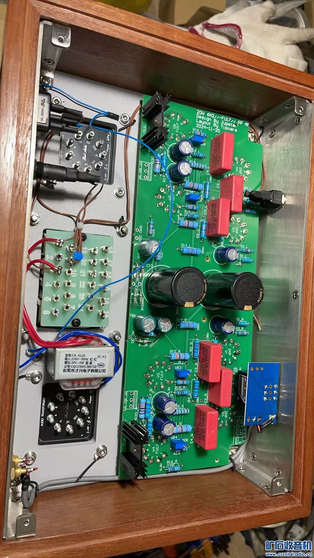

电路选定方面,管子丰俭由人,6N2并管推FU17并联推挽,对应可以用ECC83或12AX7推6360或QQE03/12或QQV03/10等,可玩性比较大,由于电路版权归属院长,这里不作详细说明,更不便公开,大家体谅。

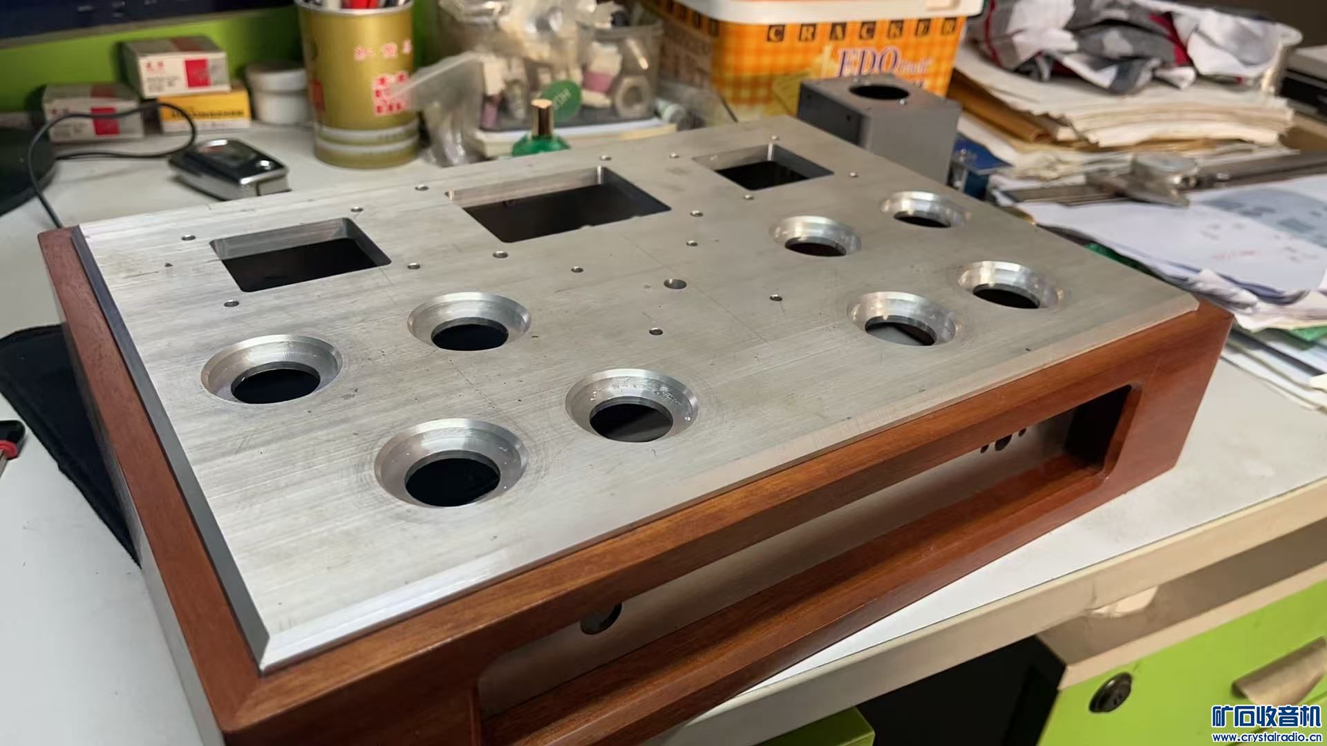

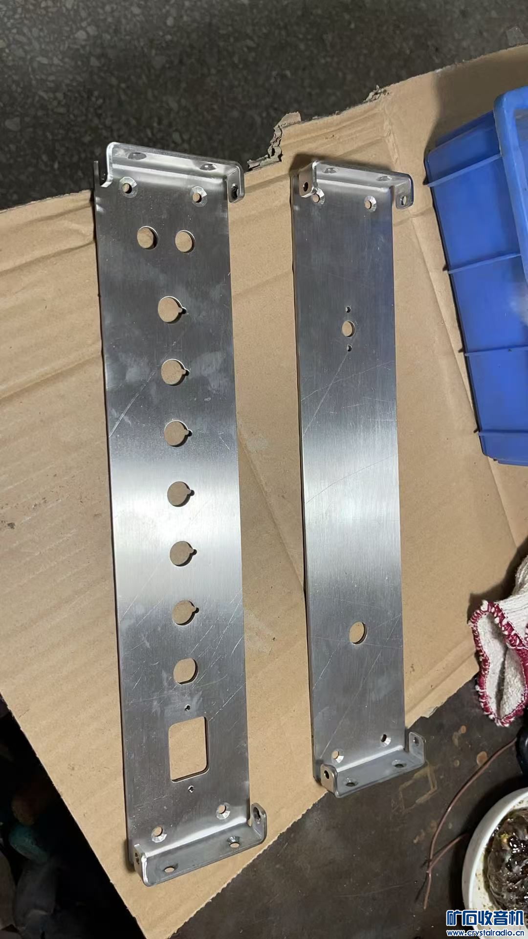

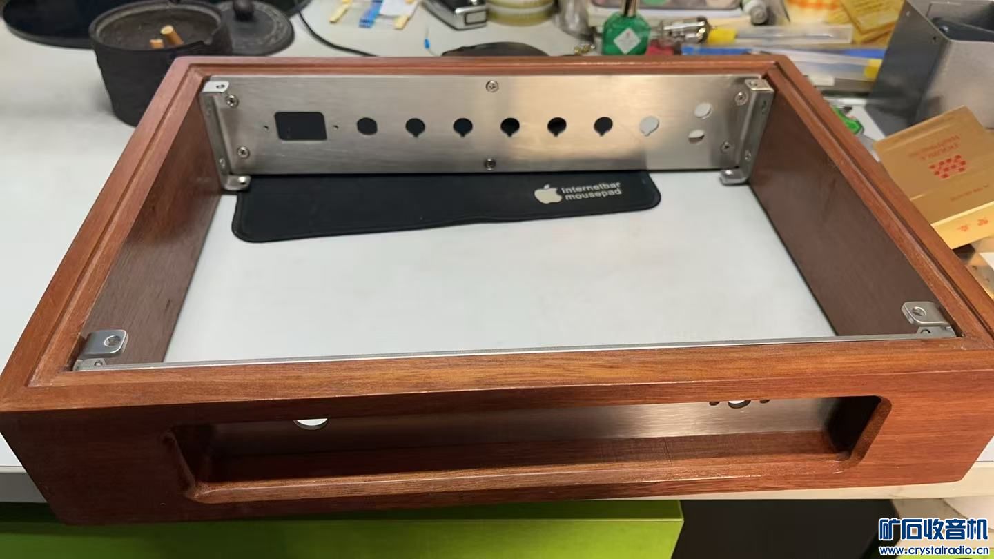

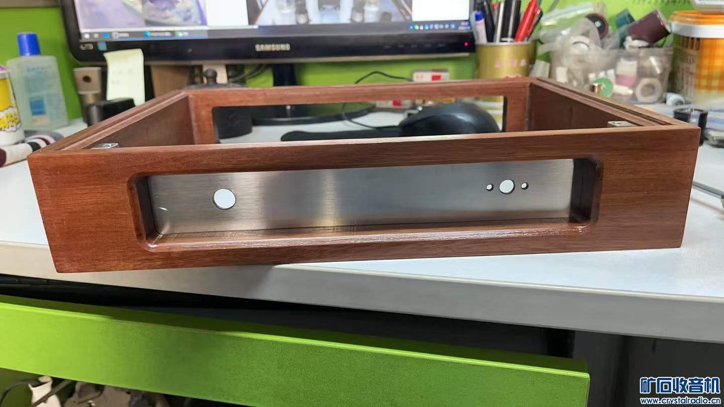

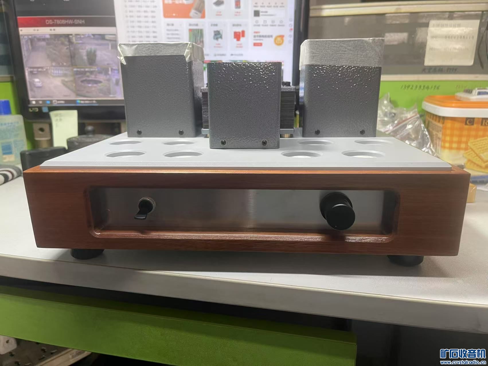

两个月前就开始筹备,这里要谢谢djnt(张总)为我们提供PCB和ken3456(黎总)提供稀有木材做的木框。因为这机器打算拿去“踢馆”,会经常搬来搬去,为加强机箱的结构强度,内部前后板用2mm的不锈钢板折弯后再用螺丝紧固侧板,上下板也是靠两块不锈钢板固定,那木框基本上不怎受力。

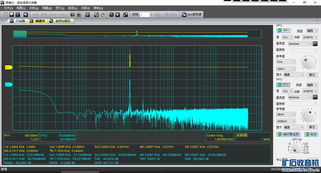

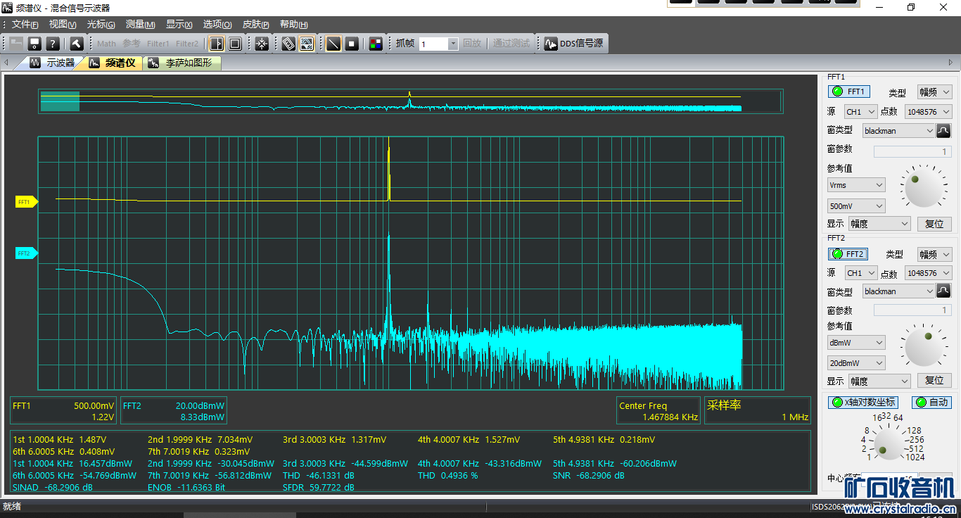

电路就用常规的零件,因为我买不起补品,输出牛铁芯86*40,电源牛105*50,应该够了,用的都是新管,昨天煲了几小时,调了几次FU17的屏流,今天再开几小时,暂时稳定了,测了一下失真度。。。。。等上班了再补充些细节。
下午草率的测试,下面是之前的装机进程。

 楼主| 发表于 2025-4-6 06:50:04 | 显示全部楼层
厂里机修师傅用普通铣床做的,不用钱,他知道是外观件,所以做得比较精细。

牛叔的工匠精神非常值得学习,机箱是牛叔设计的我只是按图施工,当看到图纸时就觉得每个细节都考虑得非常到位。后期的铝板制作更是别出心裁,以后要多向牛叔学习。

这个外观设计和布局跟斯巴克早期的MT系列很像
