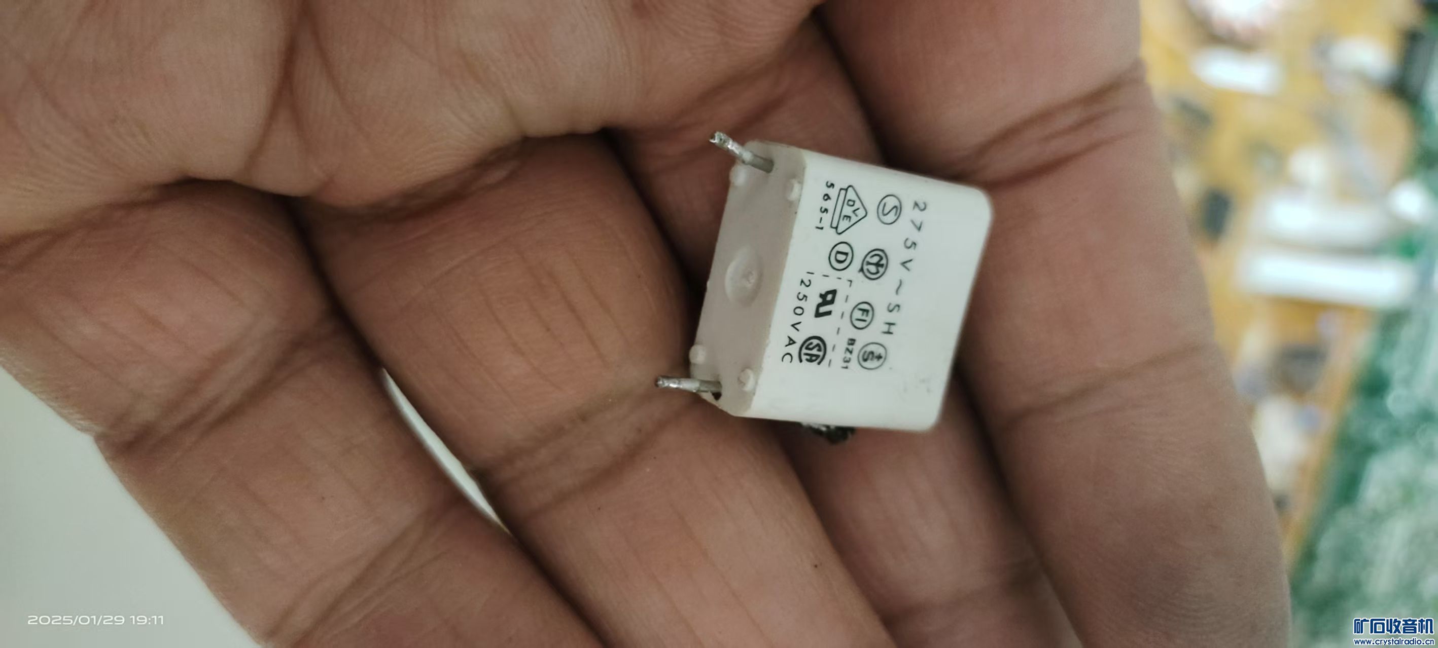

发表于 2025-2-5 15:58:55 | 显示全部楼层 |阅读模式
录像机上的一个好像电容得东西,在电源输入端位置,经常冒烟!请教下各位用什么替换比较稳妥!多谢!
发表于 2025-2-5 17:15:38 | 显示全部楼层
用cbb电容就可以了400v耐压的
发表于 2025-2-5 16:26:56 | 显示全部楼层
安规电容,不宜用其他种类电容代替,还是用按规电容吧,选品质好一点的。
发表于 2025-2-5 16:20:21 | 显示全部楼层
交流工作电压275V , 容量100n(X2) ,这种电容很容易买到!
发表于 2025-2-5 16:24:18 | 显示全部楼层
  在电视机电源板的220V输入端容易找到这个电容器,其它大功率的开关电源板也能找到这个电容器。实在找不到就网购了。
发表于 2025-2-5 17:20:49 | 显示全部楼层
X电容(安规电容)坏了只能断路,不被允许击穿,X宝很容易买到
 楼主| 发表于 2025-2-6 10:32:51 | 显示全部楼层
JY陶石 发表于 2025-2-5 16:24
在电视机电源板的220V输入端容易找到这个电容器,其它大功率的开关电源板也能找到这个电容器。实在找不到 ...
谢谢楼上各位师傅,学习了!不知道为什么这个电容这么容易炸开冒烟,我遇到几台机器都是它,通电过程中就喷出一团烟雾,伤害不大但是吓人!
发表于 2025-2-6 14:16:08 | 显示全部楼层
YQC7312 发表于 2025-2-6 10:32
谢谢楼上各位师傅,学习了!不知道为什么这个电容这么容易炸开冒烟,我遇到几台机器都是它,通电过程中就 ...
RIFA电容的通病,看习惯就好
 楼主| 发表于 2025-2-6 15:33:38 | 显示全部楼层
daw85 发表于 2025-2-6 14:16
RIFA电容的通病,看习惯就好
用什么电容换比较安全,找个耐压高的无极电容换上是不就可以!谢谢师傅!
发表于 2025-2-6 16:19:26 | 显示全部楼层
要用有X标注的安规电容,要是用其他电容,坏的时候出现短路更危险。前面多位坛友已经指出了。你可以自己去了解安规电容的知识。
 楼主| 发表于 2025-2-6 16:32:32 | 显示全部楼层
美人鱼999 发表于 2025-2-6 16:19
要用有X标注的安规电容,要是用其他电容,坏的时候出现短路更危险。前面多位坛友已经指出了。你可以自己 ...
感谢师傅,知道了,这个电容是跨接在220中间的,所以宁可拆掉不用也不敢用其他的代换!
发表于 2025-2-10 09:55:12 | 显示全部楼层
很好奇,啥机器?
 楼主| 发表于 2025-2-10 11:25:03 | 显示全部楼层
海峰 发表于 2025-2-10 09:55
不知道为什么这个电容这么容易炸开冒烟,我遇到几台机器都是它,通电过程中就喷出一团烟雾,伤害不大但是 ...
录像机电源部分的!
发表于 2025-2-10 11:39:15 | 显示全部楼层
YQC7312 发表于 2025-2-10 11:25
录像机电源部分的!
供电电压过高不稳定所致,
 楼主| 发表于 2025-2-10 12:08:10 | 显示全部楼层
mjzz123 发表于 2025-2-10 11:39
供电电压过高不稳定所致,
不是,是这个电容质量问题!
