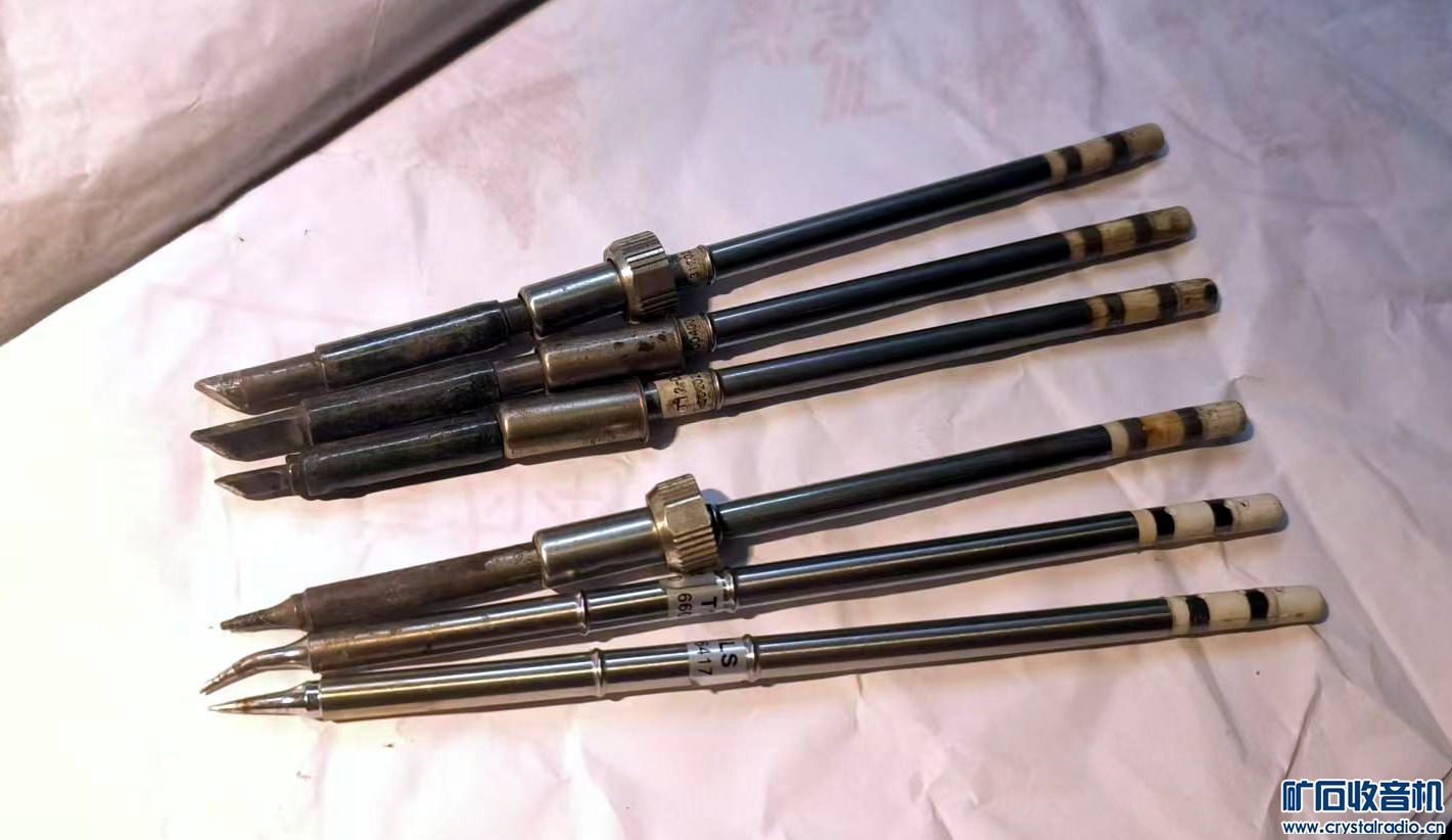

工欲善其事必先利其器,现在最便宜的工具就是电动改锥与电烙铁,再买一把新的就是了,黄花是老牌但不要迷信它,还是小日本的白光与固特好用,固特性价比可以。
固特goot CS-31(焊贴片件)
固特goot KS-60R(性价比好)

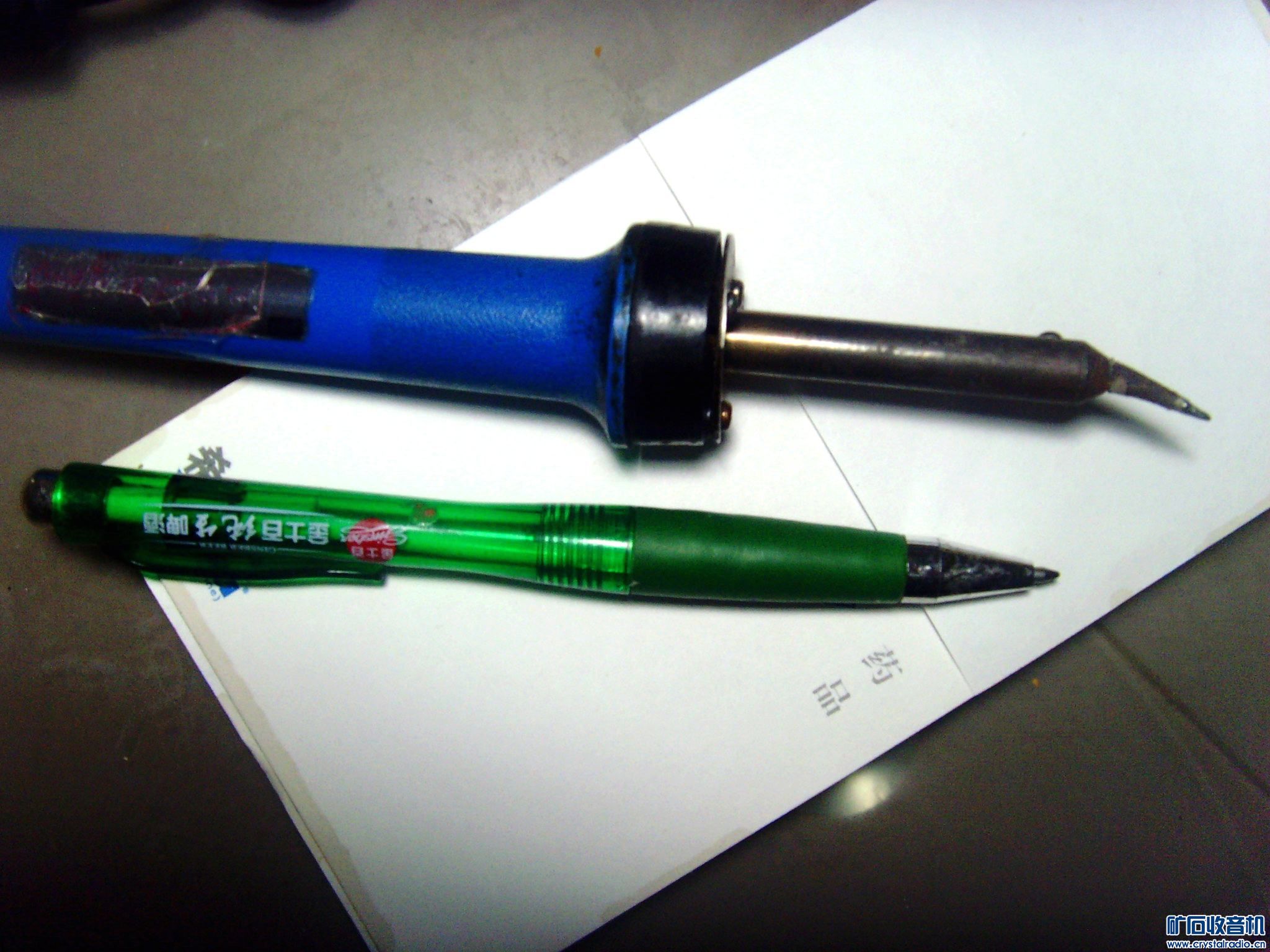

白光N453,N454(通用好,恒温耐用,价高)
日本白光40W外热(烧短头了,非常好用)
