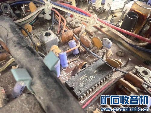

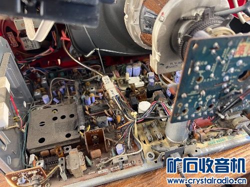

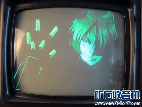

发表于 2025-2-4 12:04:42 来自手机 | 显示全部楼层 |阅读模式
集成电路是upc1380 an331 an241 完全查不到资料。颜色深的地方特黑 晦暗 如果亮度调到很高 不能改善 画面就糊了

发表于 2025-2-4 12:39:26 | 显示全部楼层
感觉缺失红色,发一个彩条图象看看,彩电型号也可以上来,有可能找到图纸。

 楼主| 发表于 2025-2-4 12:57:26 来自手机 | 显示全部楼层
颜色调好了 但是就是画面对比度差。
发表于 2025-2-4 13:09:35 | 显示全部楼层
呀美喋 发表于 2025-2-4 12:57
颜色调好了 但是就是画面对比度差。
在色度延迟上附近有一个500欧左右的电阳是以调整亮度的,有可能断开了。
发表于 2025-2-4 13:18:49 | 显示全部楼层
先看四周尺寸是否正常,如台标显示不完整,就是阳极高压降低了,然后把色饱和调小,把白平衡调好,如调不好就是某枪衰老了,如能调好,或出现回扫线,就是加速极电压高了,或副亮度调太高了;有时白平衡和副亮度互相牵扯,需要反复调整。
发表于 2025-2-4 13:42:52 | 显示全部楼层
显像管老化
发表于 2025-2-4 14:17:53 | 显示全部楼层
上个图看看图像有没有异常,老电视大概率是高压偏低了。
发表于 2025-2-4 14:48:55 | 显示全部楼层
这种老N制彩电,首先你要确认输入信号的制式是否符合,否则你越调越差不得要领。没玩过这种机器,还是放弃吧。你用PAL制彩色信号喂它,就是这死不溜歪的颜色。
 楼主| 发表于 2025-2-4 15:29:25 来自手机 | 显示全部楼层
按照大家方法 现在亮度突然高 突然低 突然特亮
 楼主| 发表于 2025-2-4 18:37:17 来自手机 | 显示全部楼层
谢谢 你说的位置的 电位器坏了
不过这种60年代技术的彩电 效果很一般
