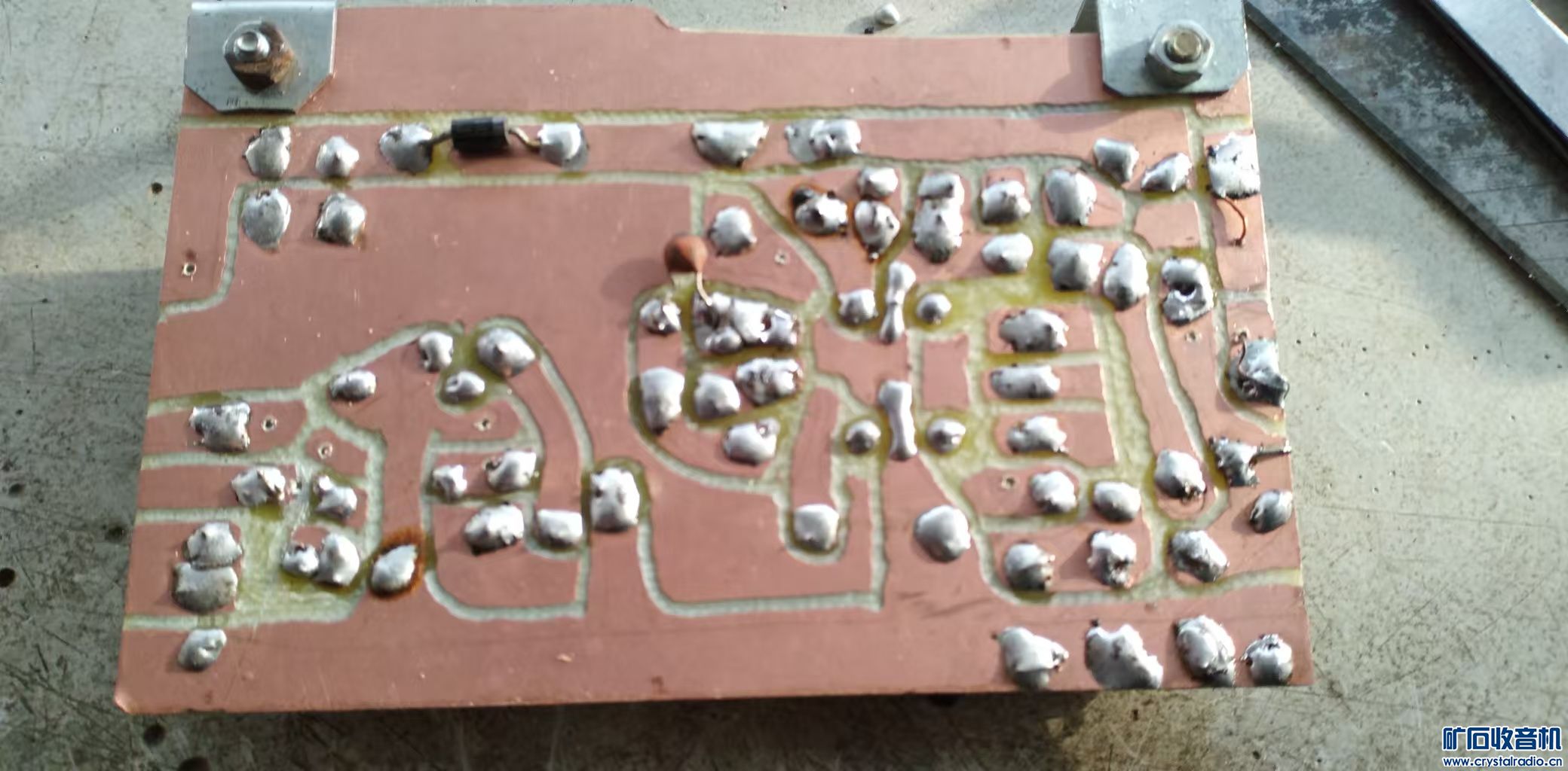

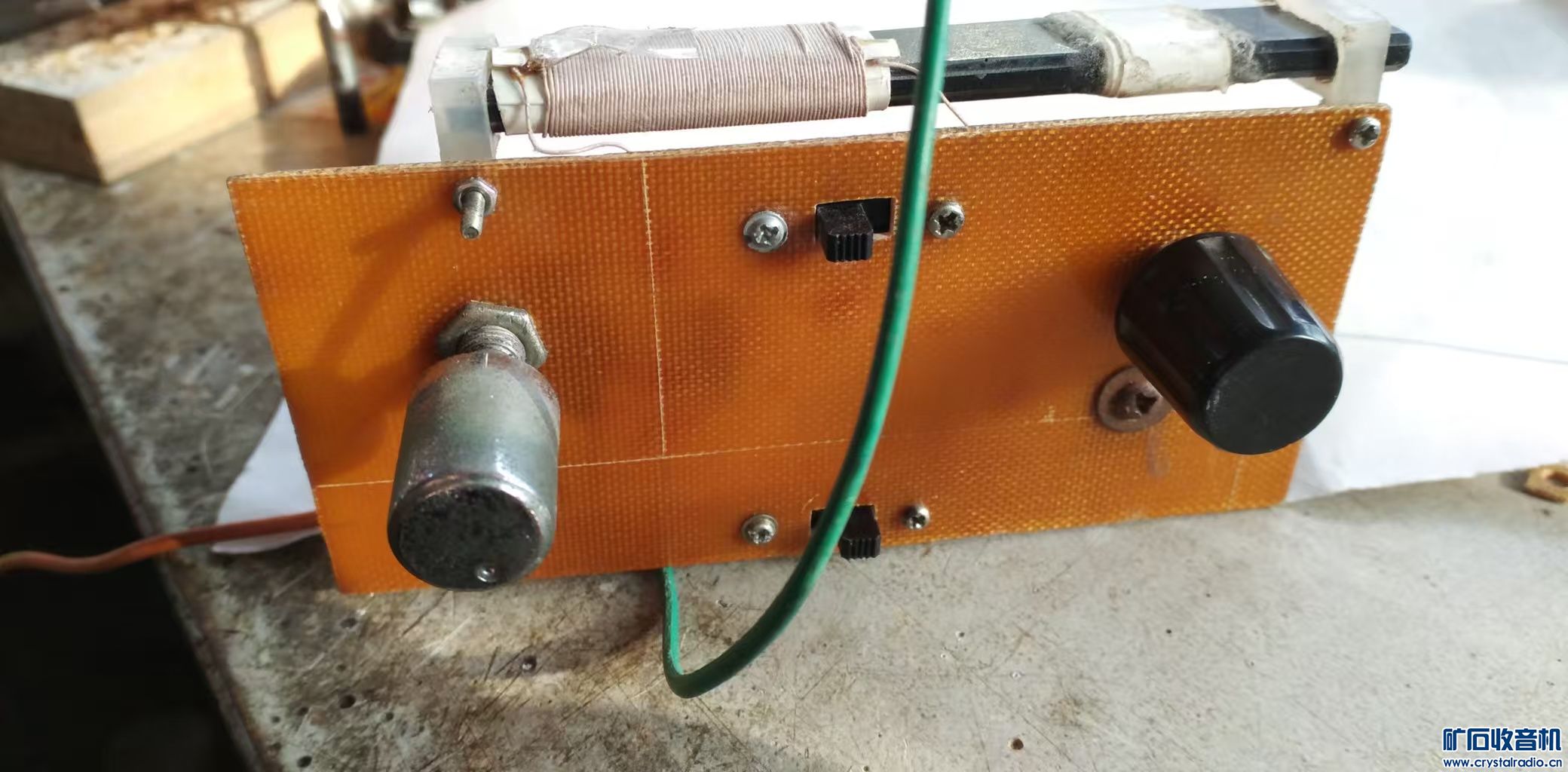

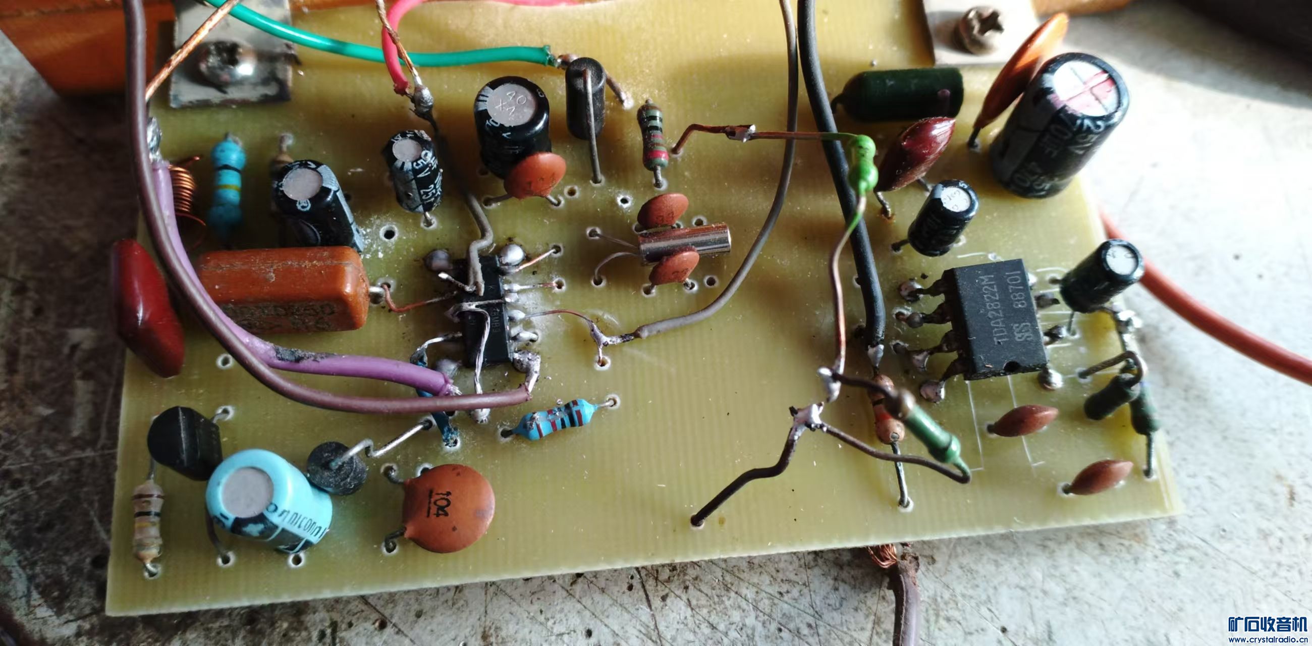

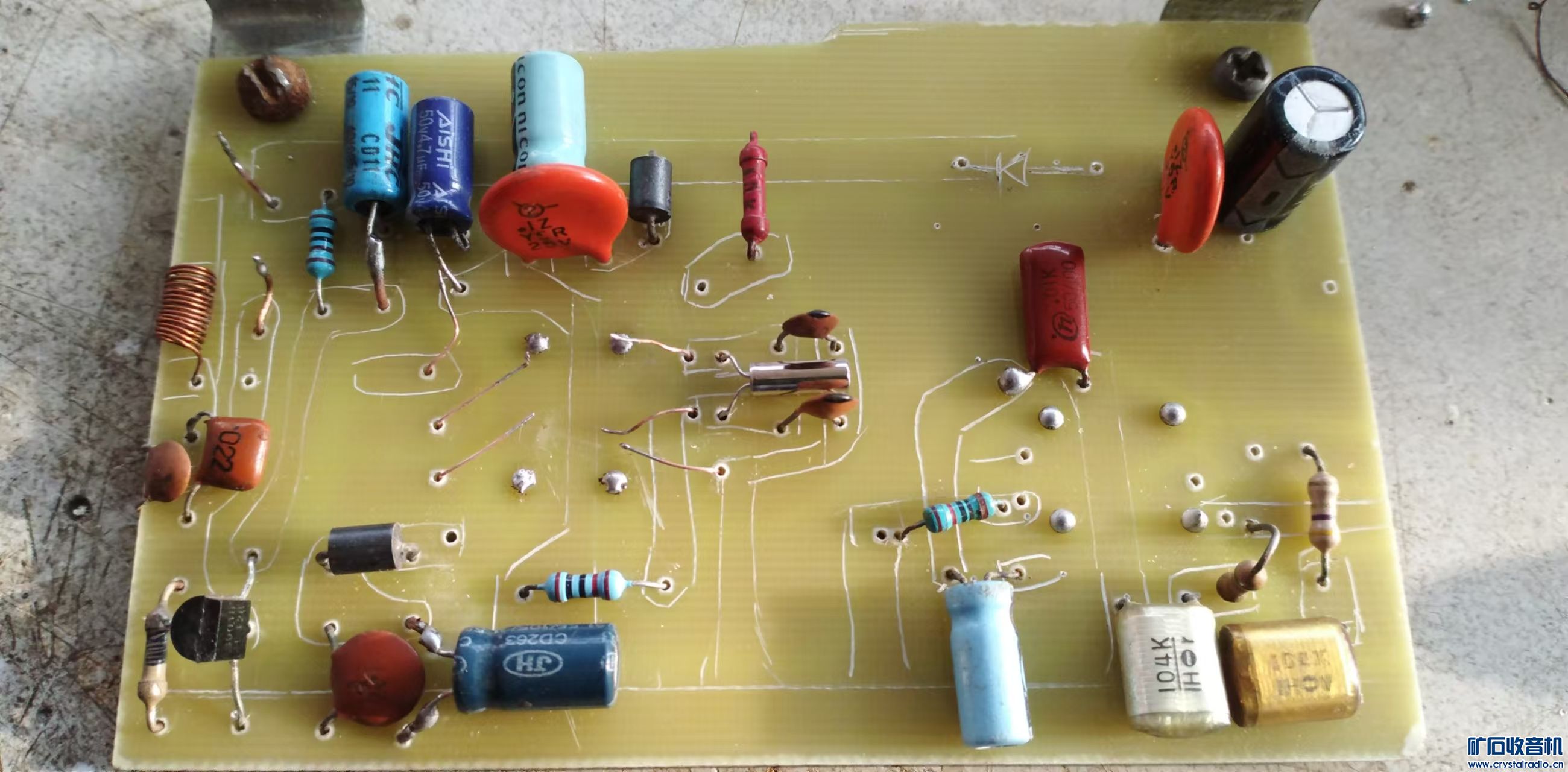

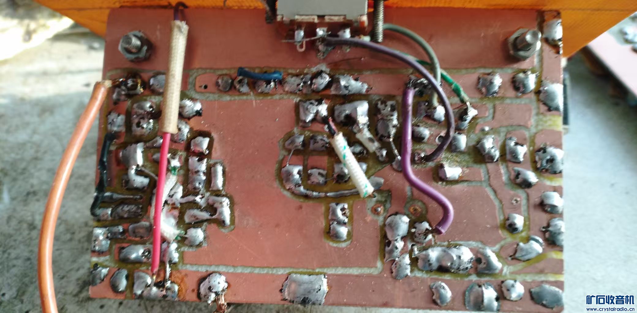

最近百忙中抽空尽情的玩了一把KT0936M一B9的芯片做的收音机!线路完全参照顽童老师的16届参赛作品的电路图制作的。由于水平低自己不会电脑制图,所以也无法打板。于是用自制的电磨头,自己刻板。制作样品见图。收音机制作完成后通电试机。一次成功!灵敏度非常高!电台密集。(中波)随后又单独搭了FM调频,性能一如先前!只是大信号有些阻噻的样子。于是准备将这个临时搭建的机器准备重新整理一下。一不小心将芯片的弟二脚齐根折断了!好在共计买了二块芯片。马不停蹄的又换了一个新的上去!但是不知什么原因,灵敏度没有坏掉的一块那么好了!难道芯片之间性能有差异吗?今天我又化了9块9一下子又买了4片。不贵!也就是一斤苹果的价钱!要玩就玩个痛快!等过两天收到快递时再接着捣固。刚才又完成了弟二块刻制的板子。(化了半天功夫)万事具备只欠东风。上图。

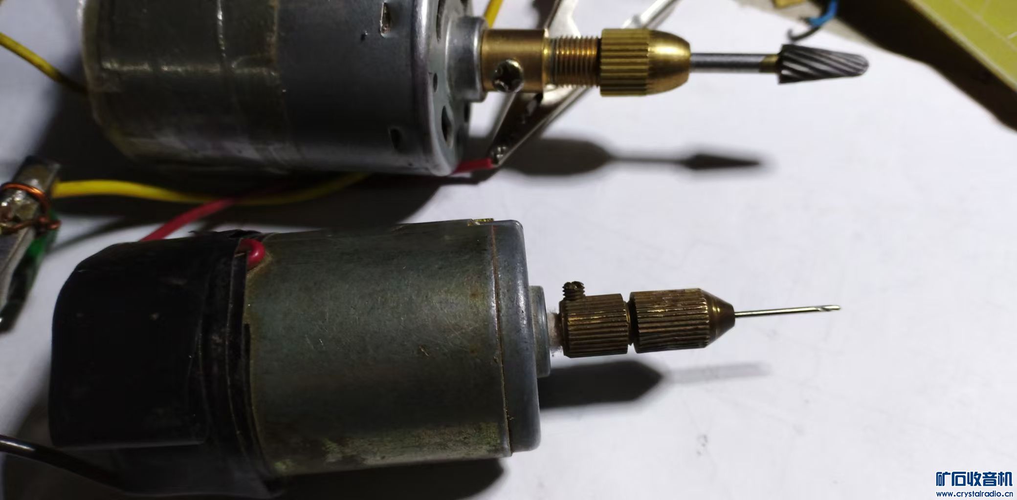

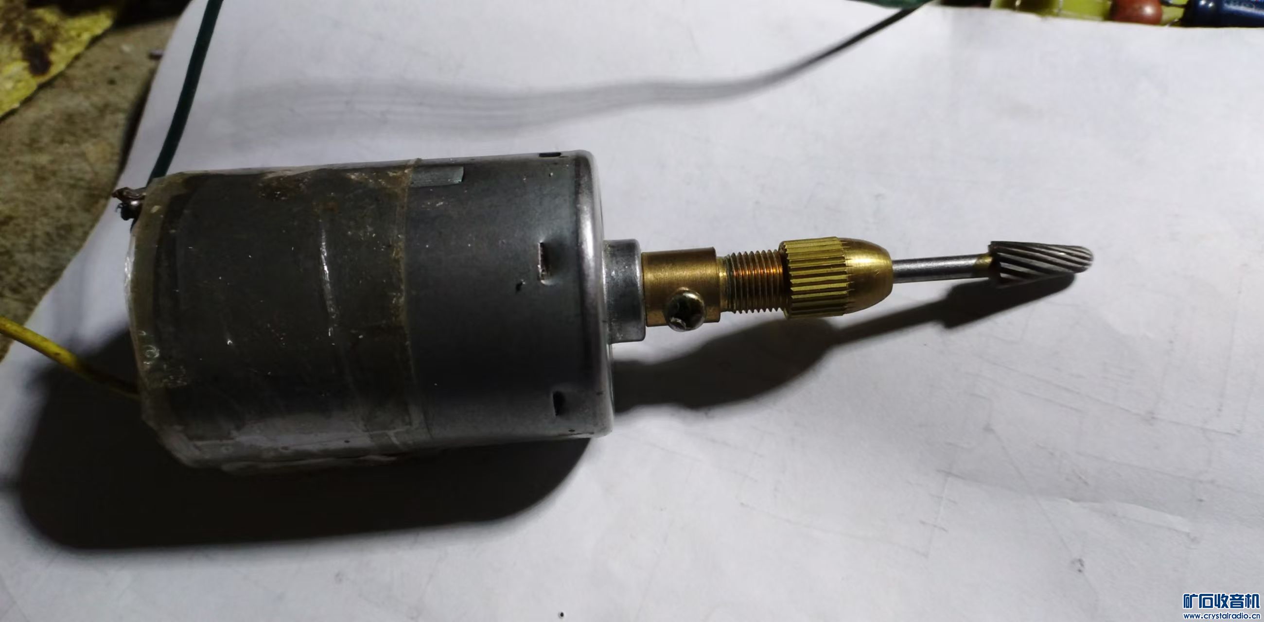

 楼主| 发表于 2025-2-3 18:33:12 | 显示全部楼层
jiachangchun 发表于 2025-2-3 17:48
我都是锯条刻版,最近学会了热转印
我最近几年都是是用这两样工具制作板子的。比其他方法快速!速画板子线路,半天就成了。

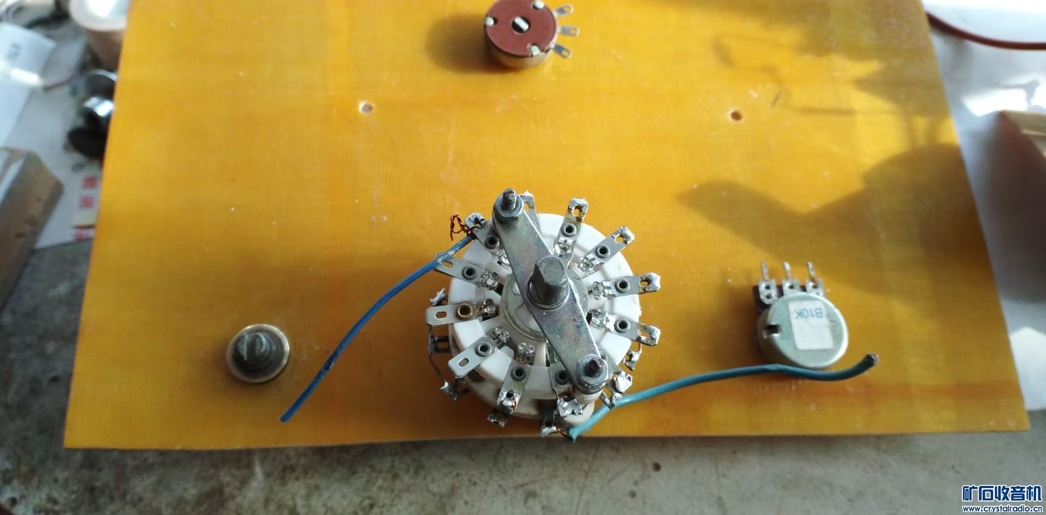

一只0,9毫米的占头是打眼的
一只0,9毫米的占头是打眼的
这个是电磨头,最小开2毫米的槽,没法再小了。
