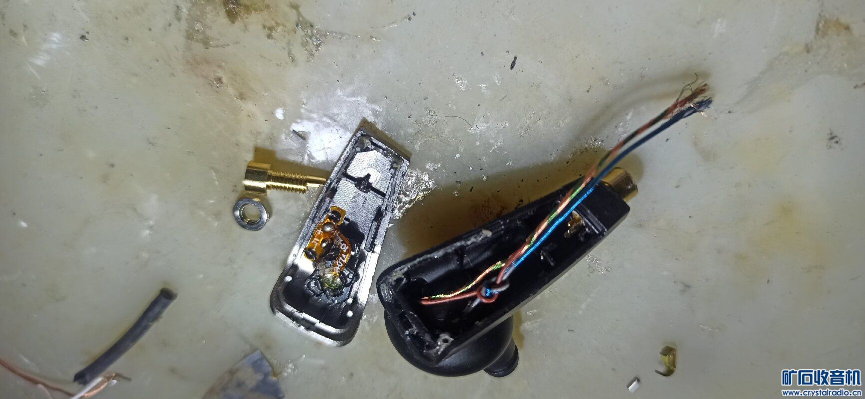

  网购了3对漫步者W380NB耳机头以及MMCX母座,橡胶耳塞,正月有闲工决定将它们组装起来。W380NB是带主动降噪的蓝牙耳机,售价近8百块钱。此前网购过改装好的此款MMCX耳机头,带一条蓝牙线要76块钱,听歌效果不错,过年前朋友试听后以1百块钱强行买走了。
此前未曾改装过MMCX耳机头,但手头有足够的工具,就无所畏惧了,完全失败了顶多损失几十块钱和时间。撬开耳机的外壳,里面除了一只用于主动降噪的话筒外,还有两个发声单元。不知W380NB蓝牙耳机是怎样驱动这两个发声单元的,是放大电路独立驱动还是采用分频元件比如电容不得而知,我是把它们并联起来。主动降噪用的话筒不用,将它的两根引线拆走。

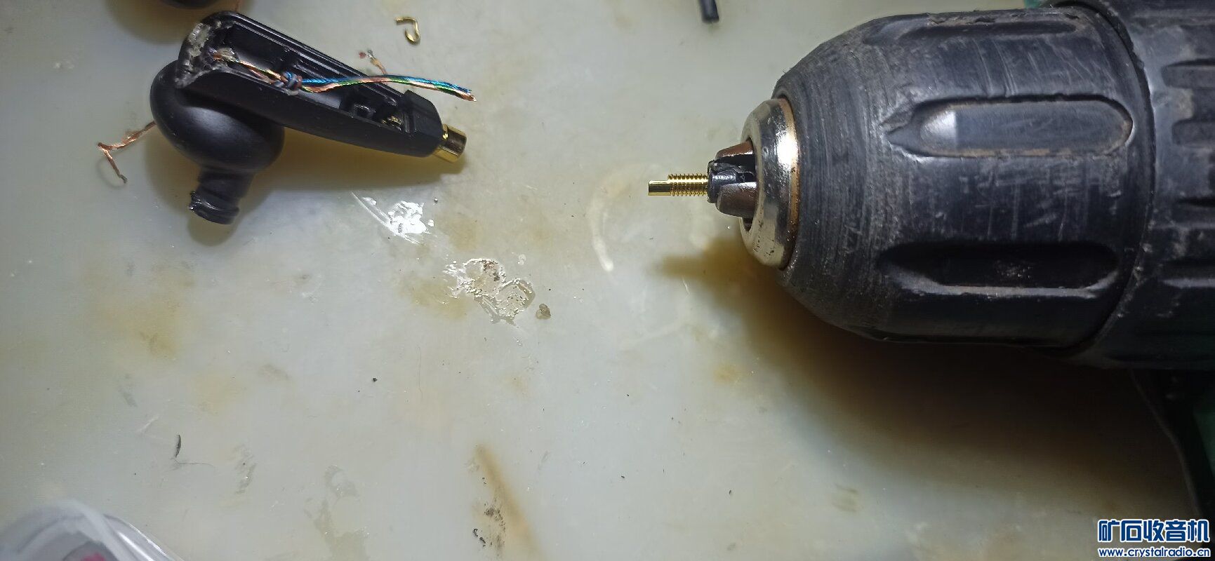

MMCX母座的螺纹比耳机壳的出线孔稍大,本来打算用丝攻攻牙再拧进去,可是手头没有2.5mm的丝攻。最后用充电钻将MMCX母座硬拧进去。焊线有点难度,我是用936弯尖头焊上的。第一对耳机头改装有点难度,后面两对就容易了。

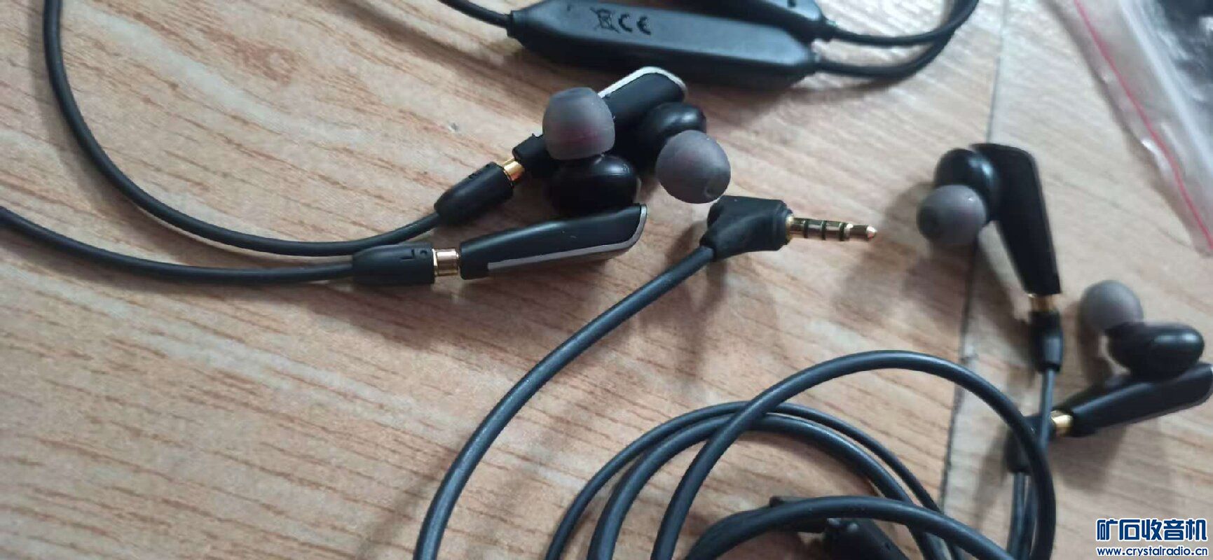

我有MMCX接头的蓝牙耳机线,3.5圆插头的耳机线各一条,连接手机试听,同一对MMCX耳机头,蓝牙耳机线驱动的音质明显好,并不是有线的音质好于无线,但蓝牙连接不定期出现断线。用此耳机头听外语十分清晰。
耳机头一对15块钱,MMCX母座6块钱一对,橡胶耳塞1块钱一对。
发表于 2025-2-3 16:13:34 | 显示全部楼层
耳机里面没有调音棉的吗?
 楼主| 发表于 2025-2-3 16:26:14 | 显示全部楼层
tsh1977 发表于 2025-2-3 16:13
耳机里面没有调音棉的吗?
  撬开后里面的情形就是第一张图那个样子,没见到海绵一类的东西。

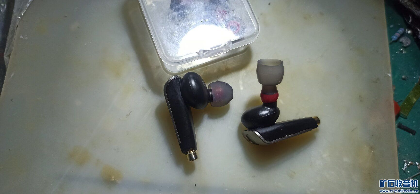

  做成了一付蓝牙耳机,一付3.5mm有线耳机,还有一对备用的耳机头,满足了听音乐和语音的要求,总共花费大约100块钱。如果有需要,还可以购买带MMCX插头的TYPE C耳机线与手机连接。

  兴趣会促使你克服一切困难达到目的的。我有数码放大镜,可以将细节投射到电脑屏幕上,不必担心看不清。怎样打开耳机外壳,怎样将MMCX母头固定到耳机壳上,未开始之前心理都是没有底的。动手试一下,结局比预料中的还要容易。以为MMCX母座需要用胶水粘到外壳上,现在直接拧进去就不用胶水了。耳机的音质确实满意。
