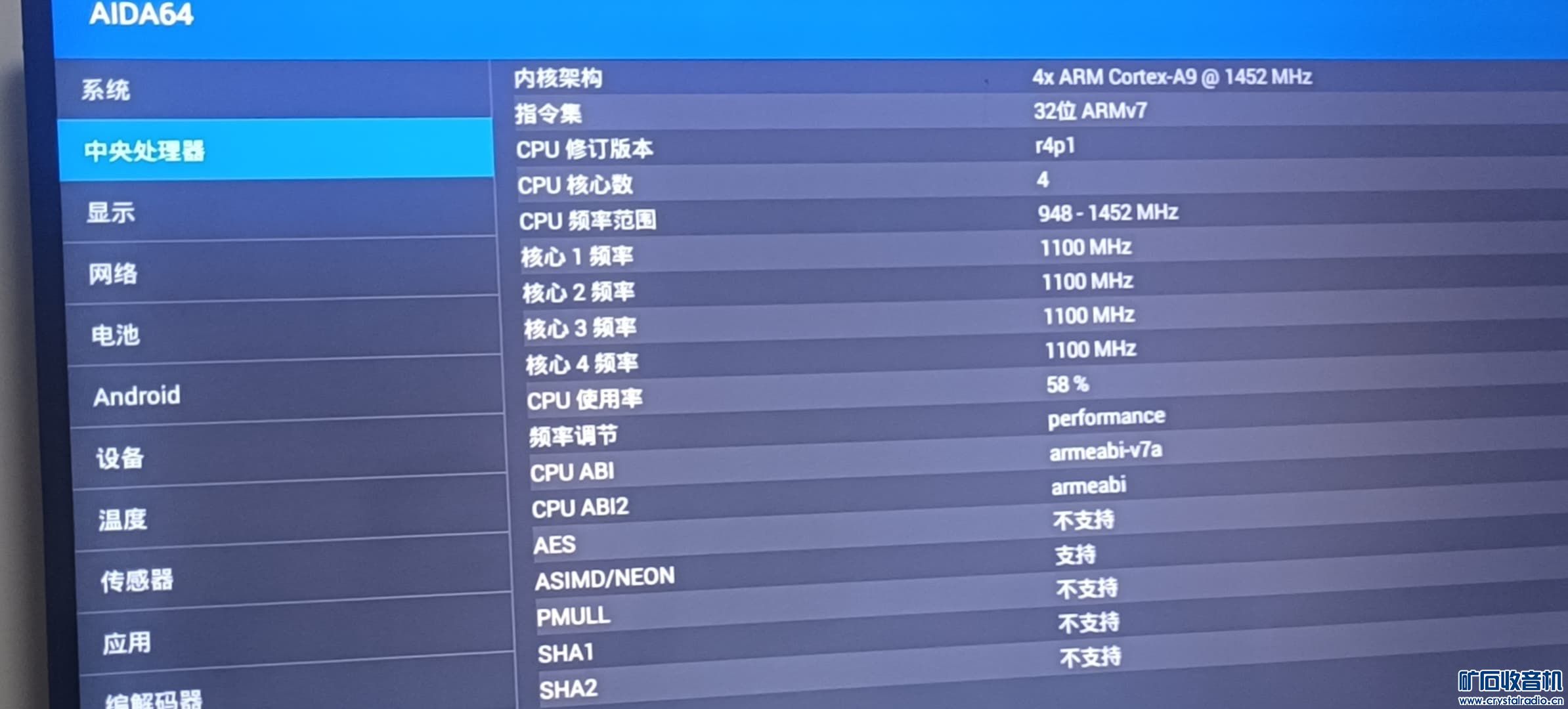

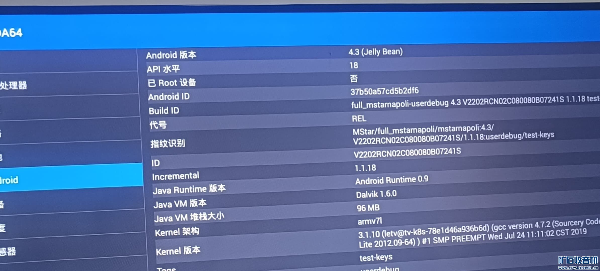

老电视的架构一般是cortex-A7或cortex-A9 都属于arm v7架构 32位
就无法运行64位安卓软件
新款的很多都是armv8或armv9 64位架构 cortex-a53 a55 a72 a76之类的先进核心了

能语音的都是新款了 安卓5以上 存储一般大于16G
安卓4.4 4.3的老款电视到现在都特别卡了 不好用 很多都4G甚至2G存储 除了系统都没剩多少可用空间了
