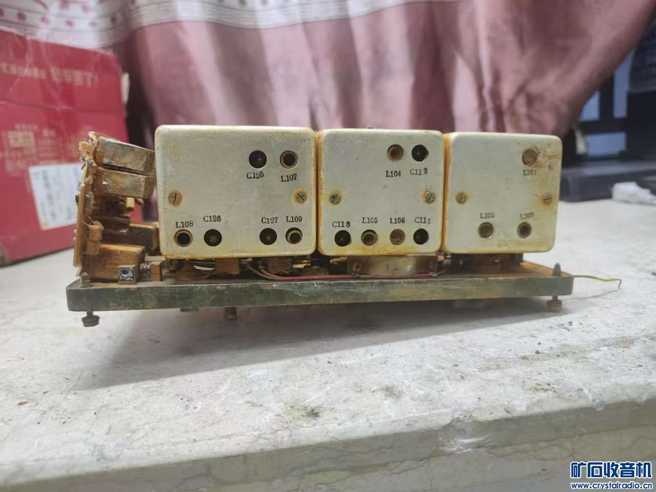

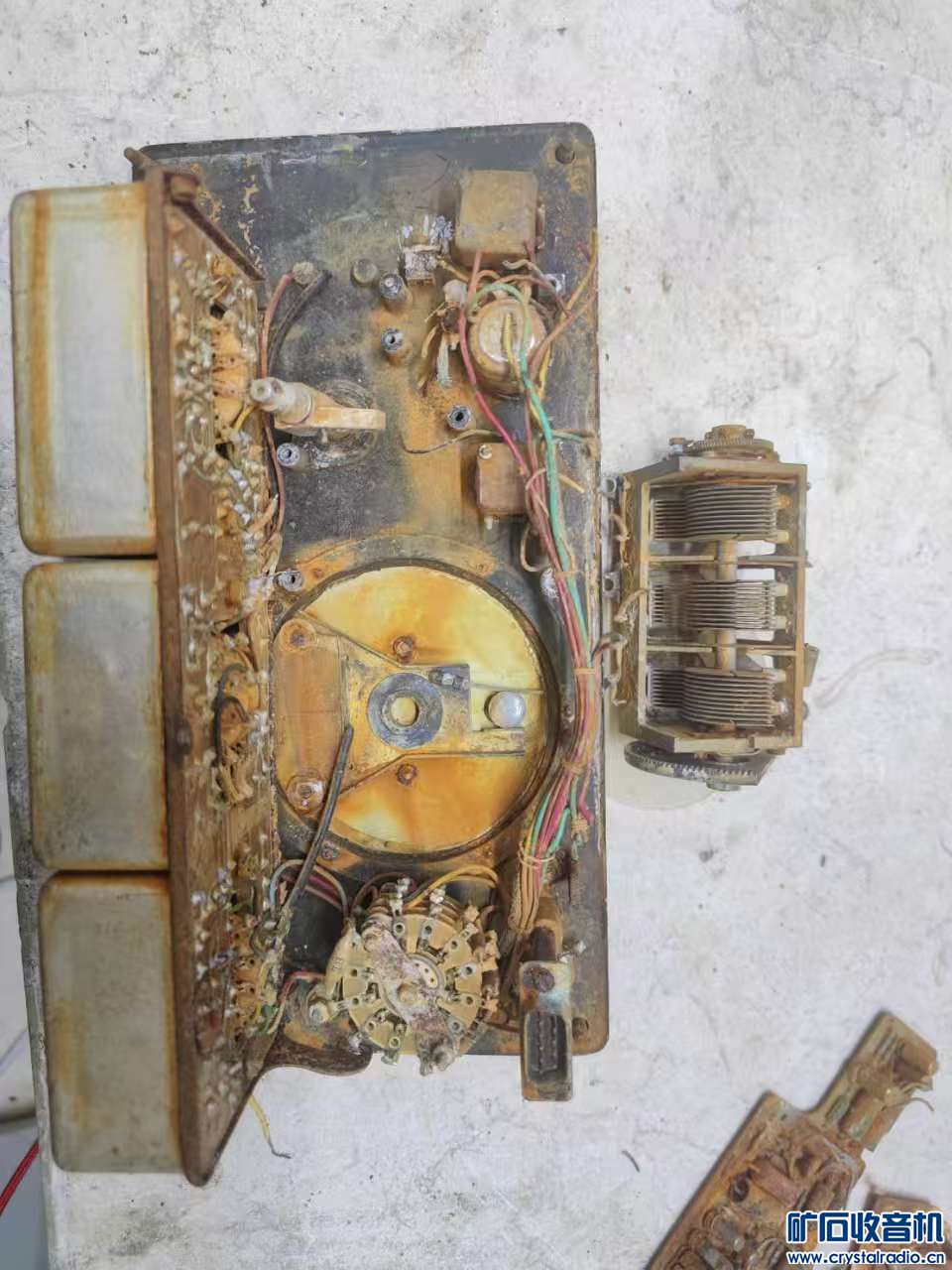

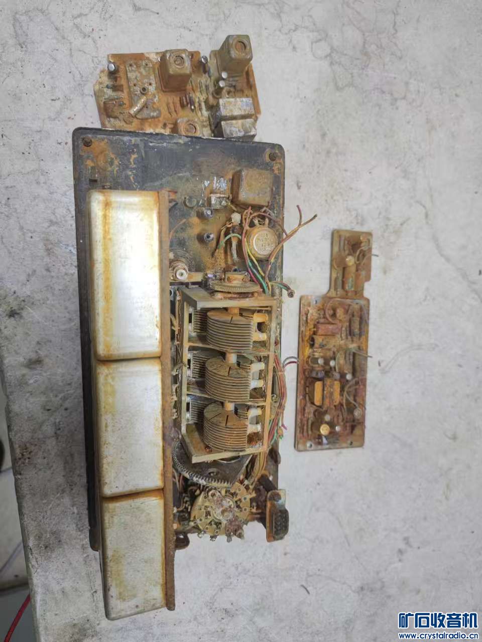

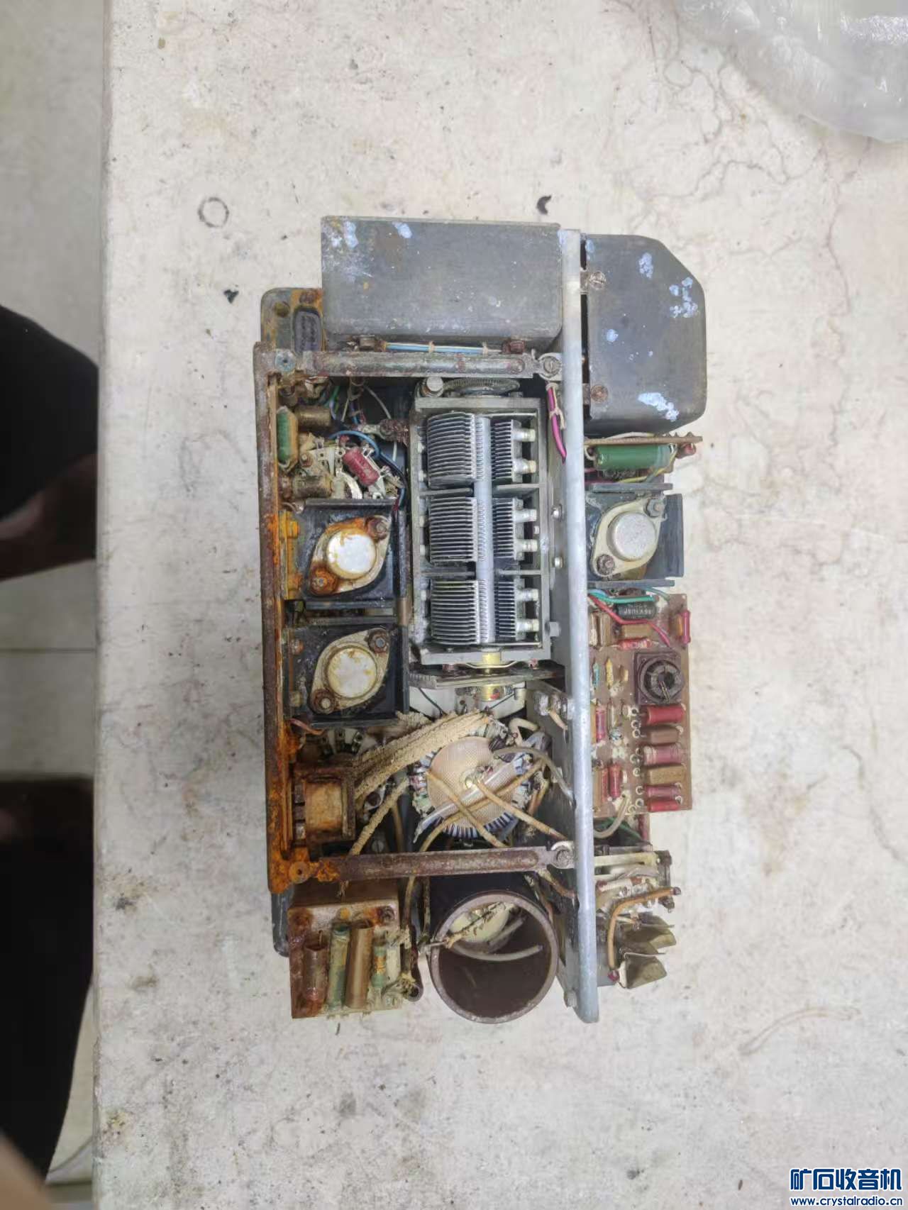

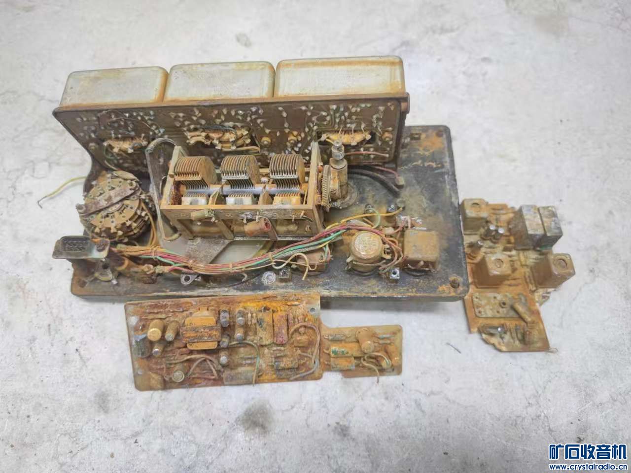

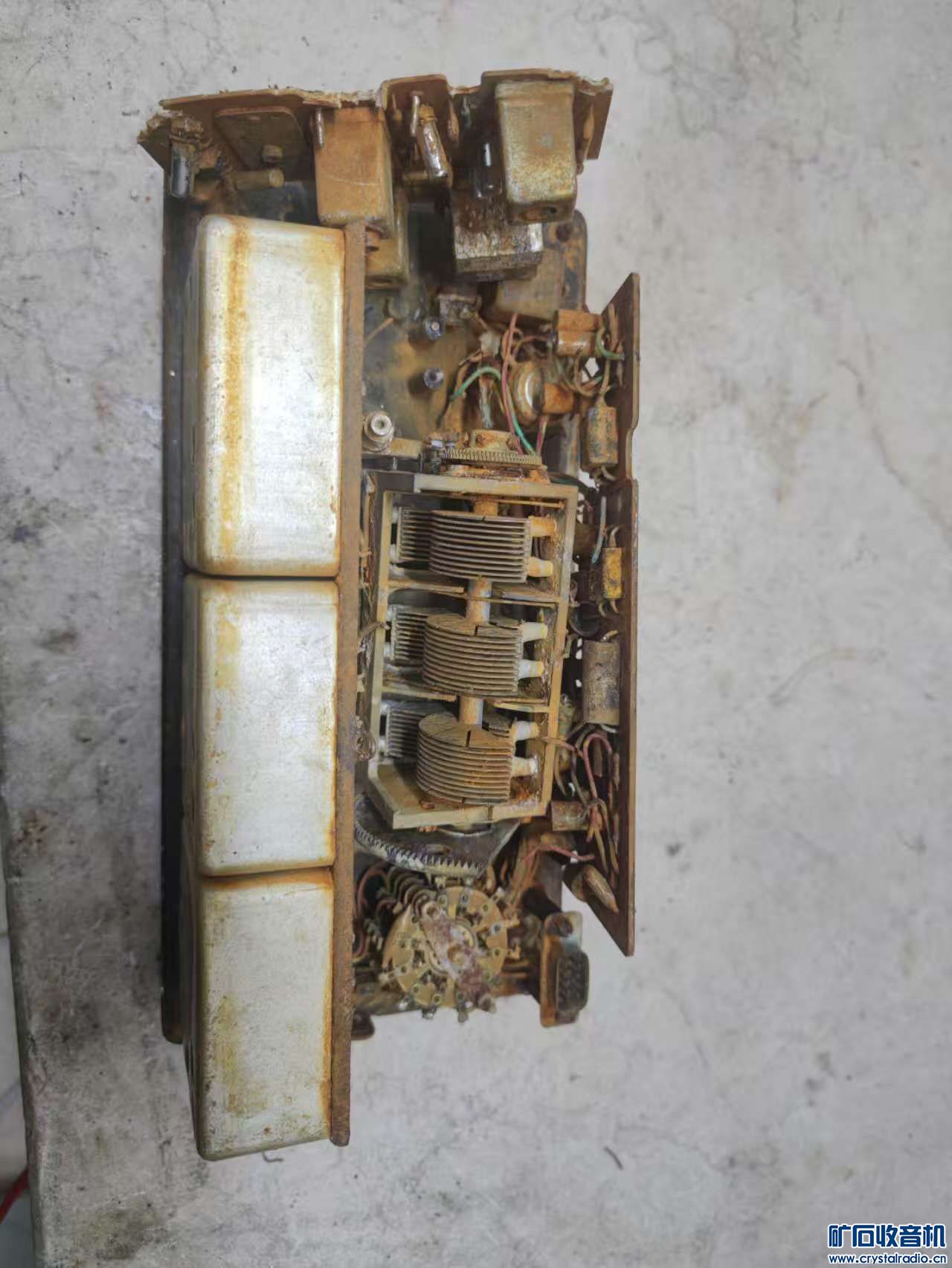

节前我四弟在成都旧货市场买了两台水泡过的八一小型B电台。他把外壳拆掉了,回重庆团聚他把机芯给我带来了。叫我把面板上的东西留给他机芯给i我。
这两台电台经水泡过很难把面板上的东西拆下来。我希望矿友们帮我出出招,看看有没有好的办法拆除这些东西。 1.jpg 2.jpg 3.jpg 4.jpg 6.jpg 7.jpg 8.jpg 9.jpg 10.jpg 11.jpg 12.jpg 13.jpg

先到汽车修理零件店购强力汽车发动机罗丝除锈剂拆除全部零件,
再用洗洁精溶液放超声波清洗机洗后,再用开水超声波洗澄一次.
热风干

东西是好东西修复是个大工程可以上网去买除锈剂先把锈除掉在弄!

您這個還行,慢慢拆,准能拆下來。我的兩個硅兩瓦就離譜多了,全是肥皂水泡的,看著挺惡心,不過真拆的時候還算順利,就是度盤全泡坏了,那是臉面啊

感觉还是,先除锈,再慢慢拆洗吧。
超声波机器贵,效果也不算太好。
