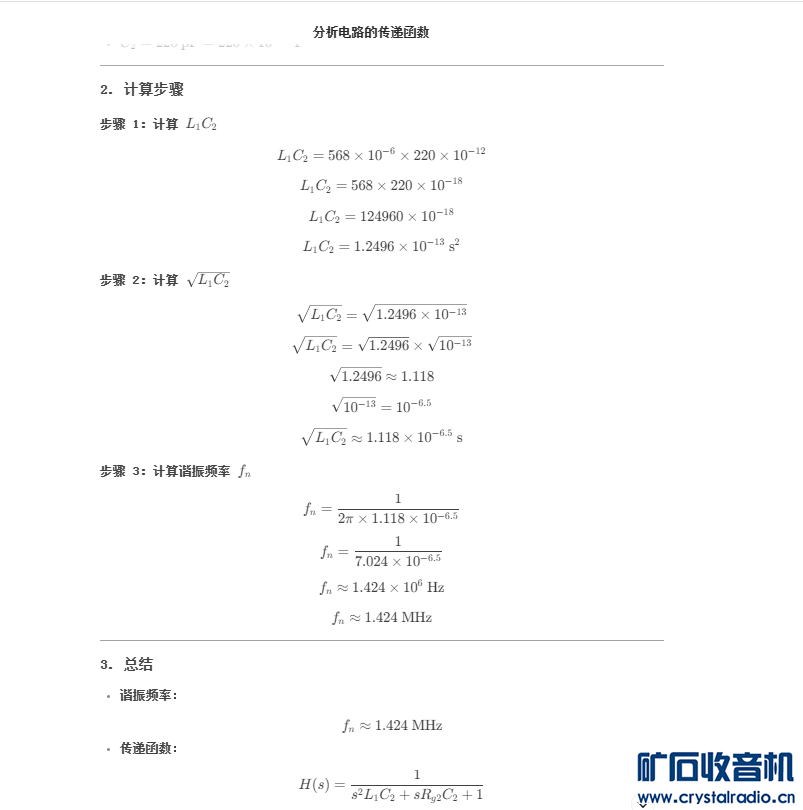

用DS AI计算LC谐振频率,第三步不知道AI是怎么处理10的负0.5次方,出现了基础性错误,如果提醒AI将10的负13次方拆分为10X10的负12次方,重新解答则没有问题。但是AI没有完全理解,举一反三,下次重新计算还是会出现相同的错误,

不知道国外的AI有没有这样的问题。

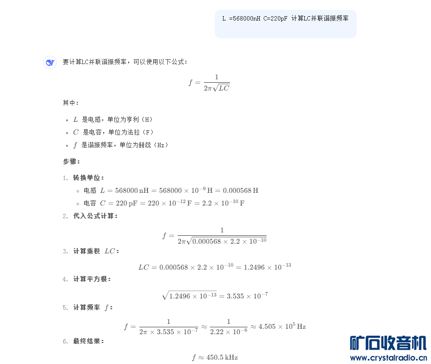

如果仅仅提供LC数值,重新计算,AI将10的负13次方扩展为10的负14次方,这次算对了
AI能够理解图片和文字,并且也理解了我的要求,但是计算错了,提醒后重新计算对了,如果改变策略,仅仅提供LC参数的文字说明,要求计算LC并联谐振频率,计算很快,没有出错,
发表于 2025-2-2 12:55:08 | 显示全部楼层
Rg2影响C2/L1谐振回路的Q值,也影响Vo的电压。
 楼主| 发表于 2025-2-2 13:11:10 | 显示全部楼层
是有影响,补充说明告诉AI,会将其计算进去,
