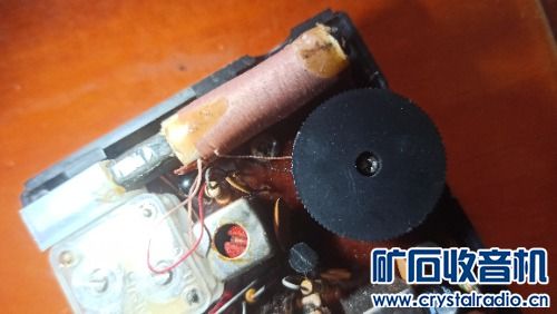

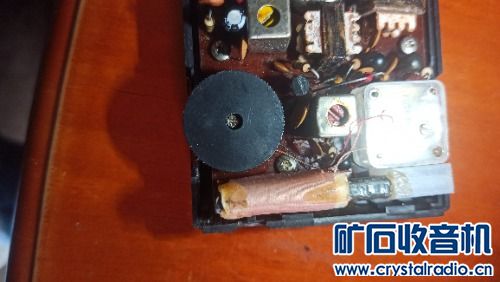

发表于 2025-2-2 10:45:50 来自手机 | 显示全部楼层 |阅读模式
产地香港,型号就是这丝印了…到手调台频率正确的情况下啸叫很严重…换电容无解,前几天折腾熊猫小机的时候顺带着调整了下可变双联上面的微调电容…它居然就正常了…到手的时候被人改成6v的电池盒,剪掉电池盒再焊个9v的电池扣子恢复原样…可变双联手感丝滑…这个小机的三极管造型很怪异…没怎么见过

看线路板和元器件的样子,这部收音机的出厂时间最早也是上世纪80年代之后了吧?那时候半导体元件已经不贵了,厂家竟然还在为了节省一只三极管而用上世纪50年代的高压供电设计。9V叠层电池价格贵、容量低,对于用户来说,长期用下来非常不划算,同时期内地的国营厂生产的袖珍收音机,大多是2节5号电池供电,这部收音机之前被改成6V电池盒是有原因的。
收音机改供电电压,并不只是简单换个电池盒,线路板上的电阻肯定调整过,否则降低电压之后,接收效果、音量和音质都会有问题。既然之前已经被改造成6V供电了,那么我建议仍然用6V供电,不需要再改回不划算的9V叠层电池。

6v供电的话电压降到4.7v左右就不工作了…再说了一次性电池还有漏液的风险,之前撸的一次性电池我现在都不敢用了…用充电电池的话1.4*4=5.6电量用不完收音机就不响了,所以才想着改回来…之前我用4一次性节电池试过声音很小…
