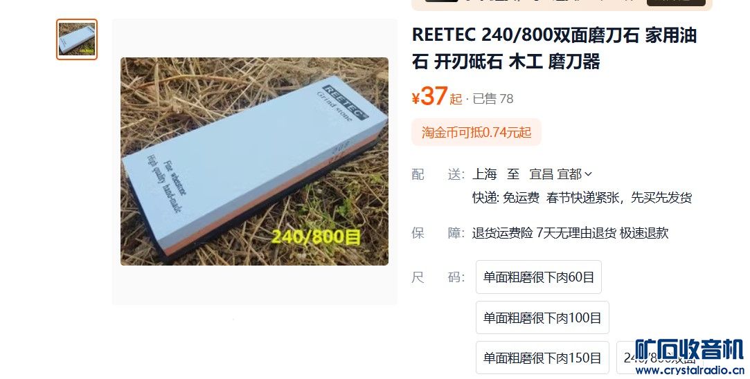

您说的是不是油石?年轻时就常常用,粗细与颜色不相关,您的也许有点细吧,用放大镜应该不难分出。前几年买过几块,贴图如下:

发表于 2025-2-2 12:33:20 | 显示全部楼层
双面油石是一种常用的手工磨具,具有不同粗糙度的两个表面,使用非常广泛,可以对手工艺品,机械加工,厨房刀具等的磨削,抛光等操作。常用的灰棕色两面,深色的为粗的表面。

我的油石也是2种颜色,颜色深一些的比较薄,粗一些;颜色浅一些的比较厚,细一些。你仔细看看是这样吗?
