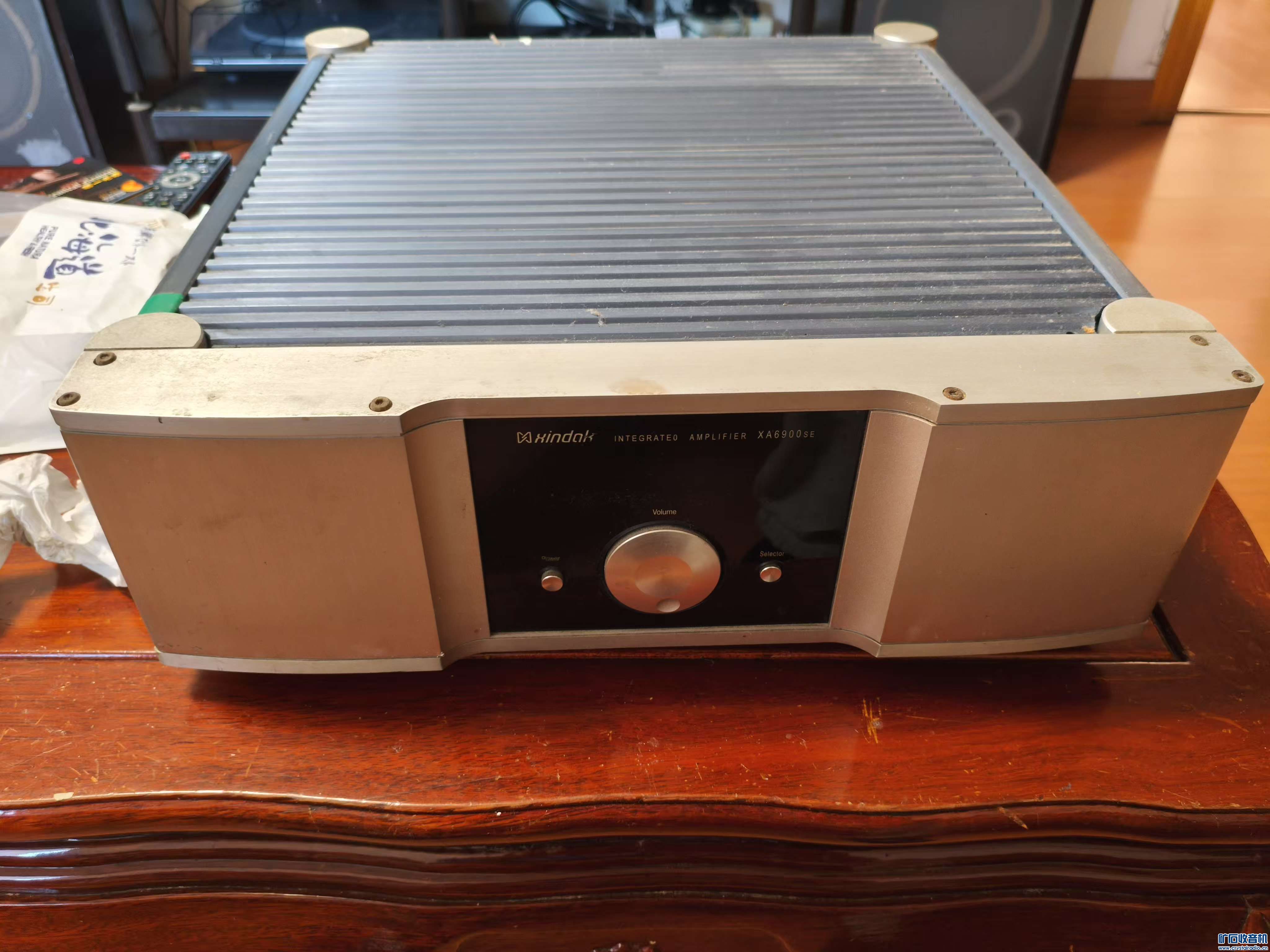

上海有没有朋友会修理新德克功放   24299bac1cfc048f.jpg 5e02edafbc03759b.jpg   放置时间长了  一个声道出现了问题  我熟悉电子管功放 对于晶体管电路不熟悉  修了一下 没解决问题。
发表于 2025-2-2 10:20:53 | 显示全部楼层
这个功放几乎是全分立元件,找到故障点不会太困难,且有正常通道可对比,不过功放末级是复合管,调试比较困难。
输入端交流短路,输出端开路,检测各三极管be间工作电压,两个通道对比就可以找到故障点了。注意检查电解电容的质量。

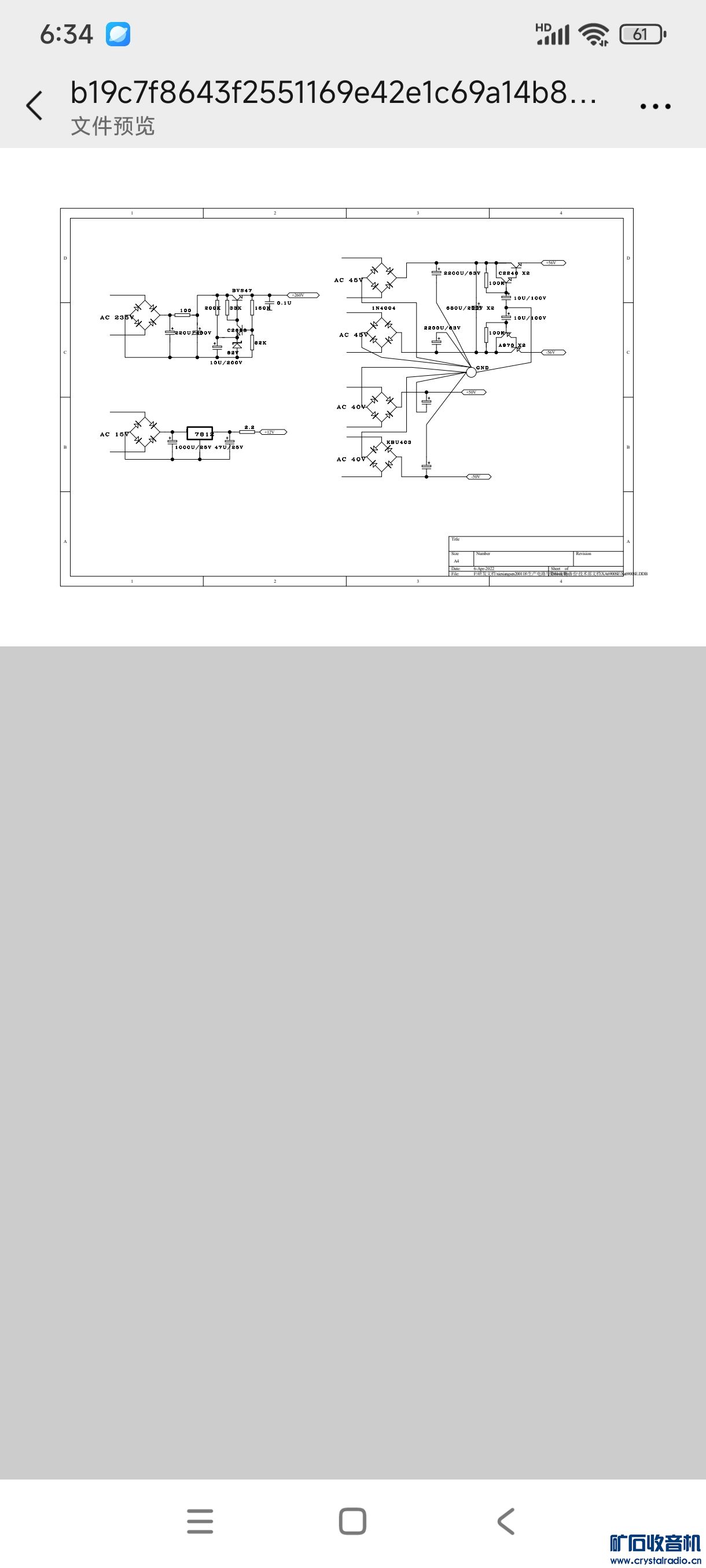

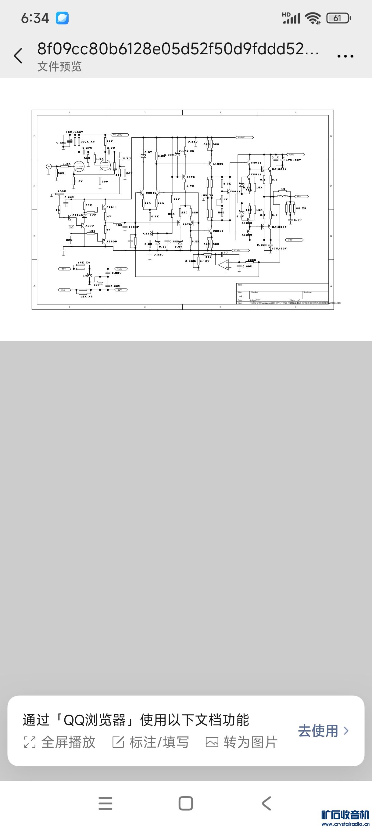

 楼主| 发表于 2025-2-2 18:35:44 | 显示全部楼层
sxz4462 发表于 2025-2-2 17:49
是OTL,还是BTL,或者是OCL功放电路?
看看电源供电方式和输出端接法可以判断出来的。
Screenshot_2025-02-02-18-34-31-706_com.tencent.mm.jpg Screenshot_2025-02-02-18-34-16-383_com.tencent.mm.jpg
发表于 2025-2-2 19:26:35 | 显示全部楼层
什么个现象?卡拉卡拉还是无声?用炮灰喇叭一级一级跟下去。
发表于 2025-2-5 09:51:19 | 显示全部楼层
懂电子管线路的,应该晶体管电路也不难啊,放置一段出问题的,应该不是大故障,接触不良之类居多,看照片元器件质量都是不错的,进口件不少。
