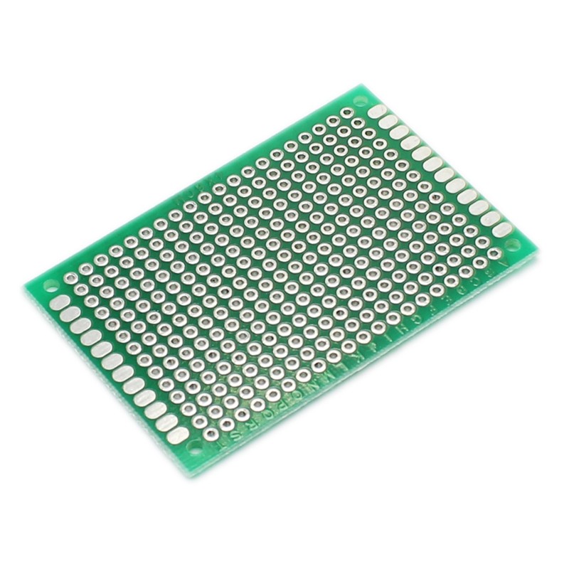

发表于 2025-2-1 14:59:50 | 显示全部楼层
不是这个板吗?
