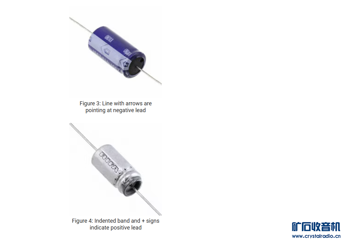

请教。这个极性判断对吗
发表于 2025-2-1 11:14:47 来自手机 | 显示全部楼层 |阅读模式
同轴电解电容
发表于 2025-2-1 11:22:22 来自手机 | 显示全部楼层
错了,箭头指的的是负极。

发表于 2025-2-1 12:16:15 来自手机 | 显示全部楼层
接外壳的那个是负极
发表于 2025-2-1 12:56:01 | 显示全部楼层
轴向电解电容的极性标注有两种,一种是上图中箭头指向负极,另一种是下图中在正极一侧有一圈"+"标志

发表于 2025-2-1 13:08:31 | 显示全部楼层
一般和铝外壳相连的是负极。

发表于 2025-2-2 09:34:20 | 显示全部楼层
你标注的极性反了
发表于 2025-2-2 09:54:58 | 显示全部楼层
那不很明显吗 , 只要一个引脚和外壳连接的 ,  那肯定是负 ,  如果都没连接的,  那肯定是无极电容了  。
