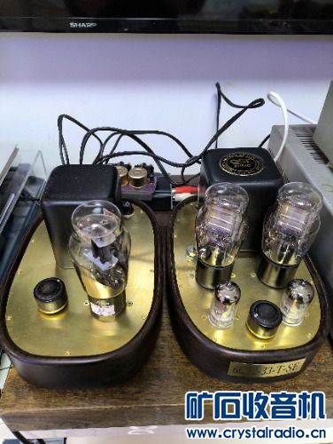

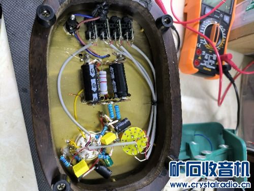

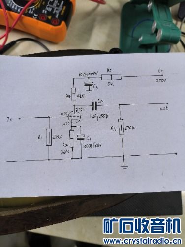

考虑信号源切换方便制作了这款前级,主要是跟33号迷你胆机配套的,原件取值参考了使用手册推荐的数值,实际听感不错,就是低频份量有点大,以后考虑输入栅极加个电容。不懂电路,跟一个成品升压牛比较,估计放大倍数约10-15倍。
