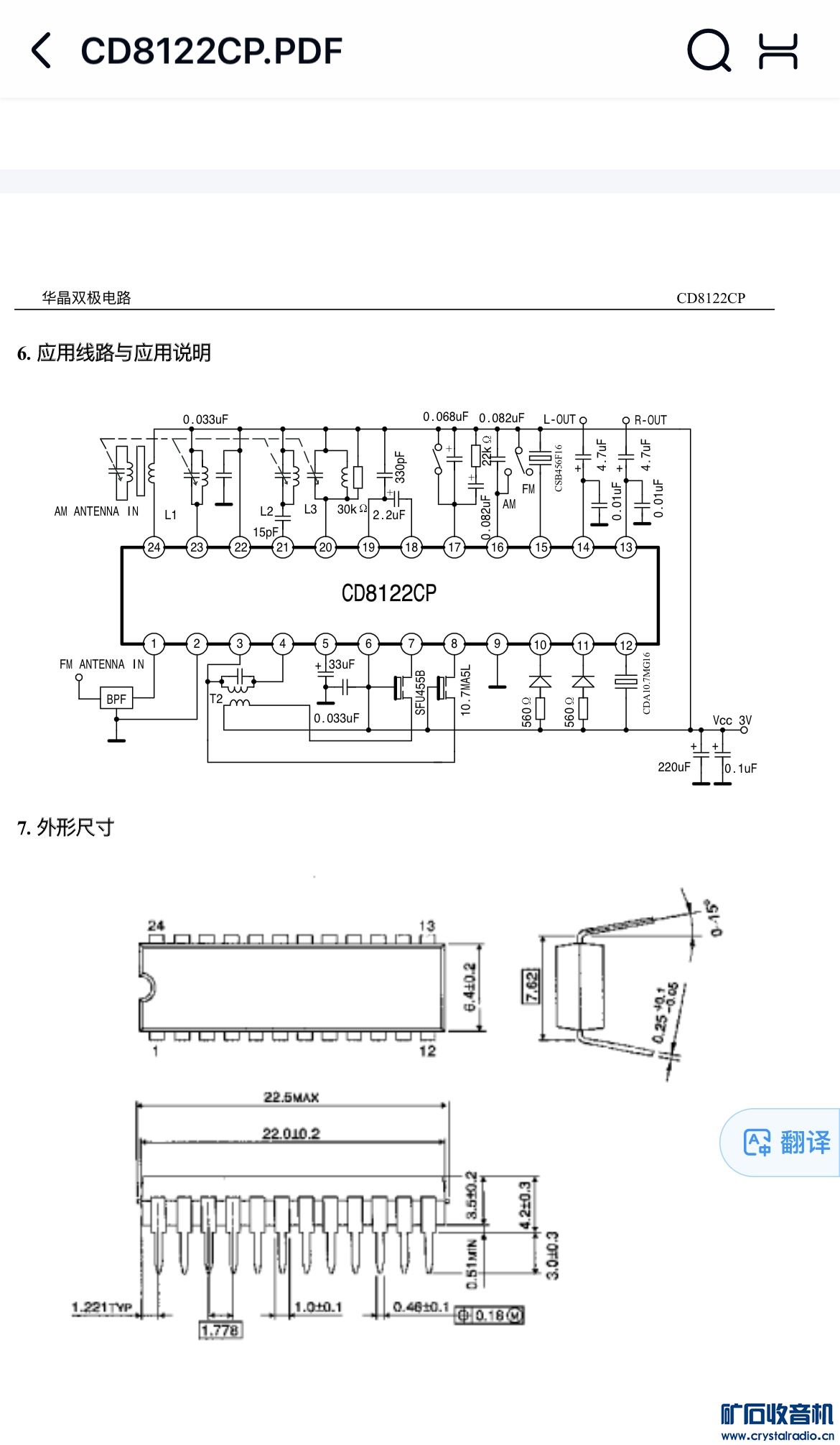

有玩过cd8122cp收音机芯片的朋友吗!介绍一下性能!
发表于 2025-1-31 12:25:45 来自手机 | 显示全部楼层
不就是TA8122吗。
发表于 2025-1-31 15:13:18 | 显示全部楼层
性能上本人觉得比索尼的1238S稍好,不过这个集成块456KHz的滤波器不好买到。一般都是弄弄8127
发表于 2025-1-31 20:42:04 | 显示全部楼层
发表于 2025-1-31 21:52:54 | 显示全部楼层
这个效果很一般,尤其是调频。有条件最好用7358和8132做
