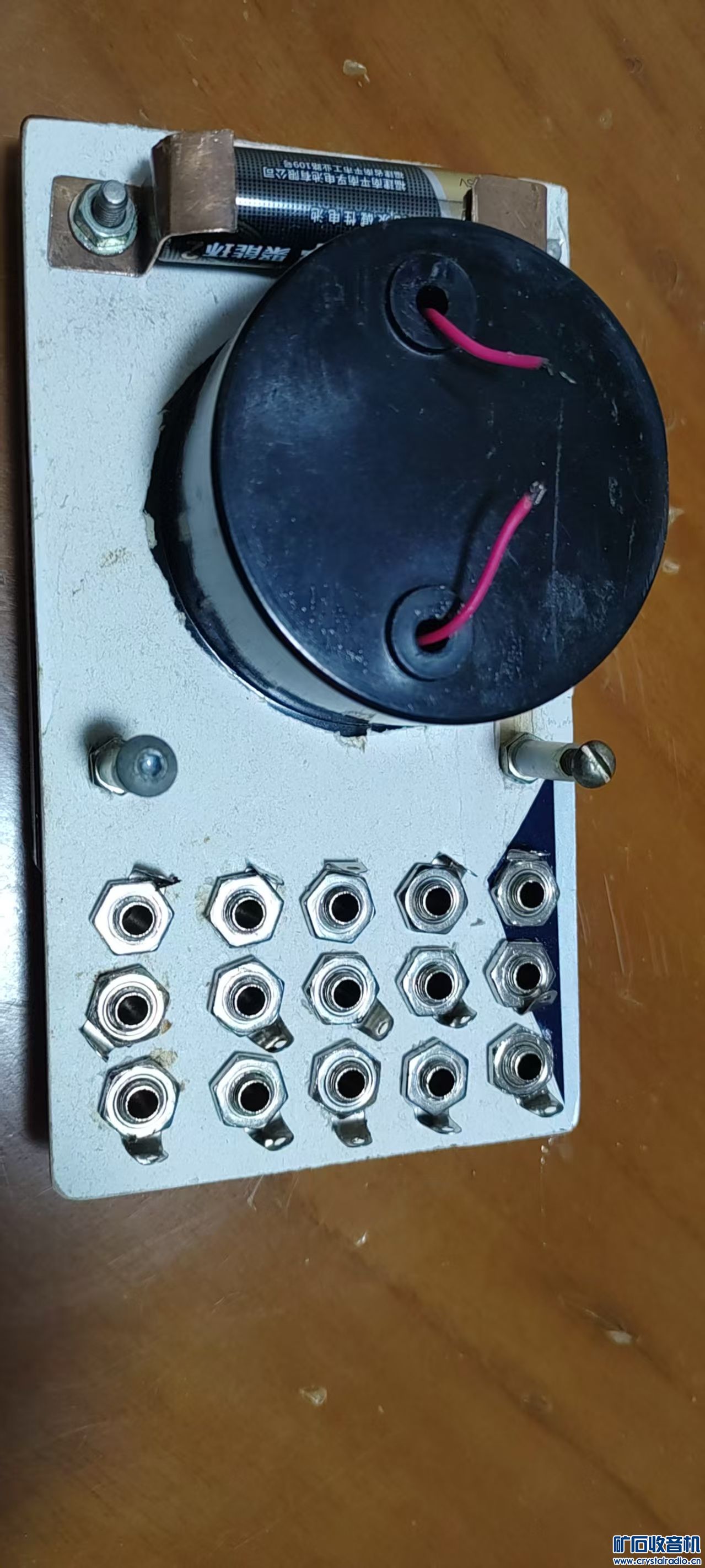

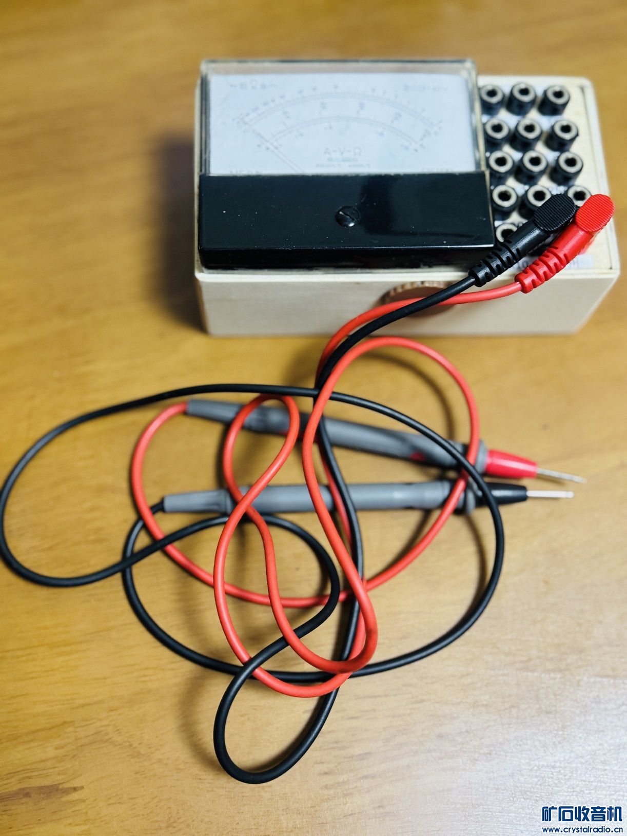

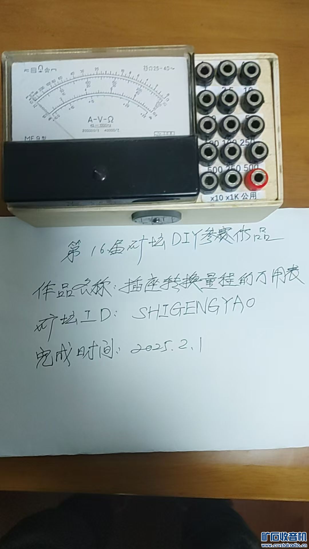

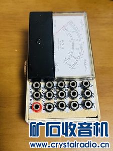

我这次参赛的作品是DIY插座转换量程的万用表,其特点是不用波段开关转换量程,采用香蕉插座和插头转换量程。共有14个挡位,我的参赛原则还是尽量利用手头现有的材料,不购入更多原件,完成来完成参赛作品,更多体现DIY 精神。完工后的万用表体积为:150x85x45厘米。

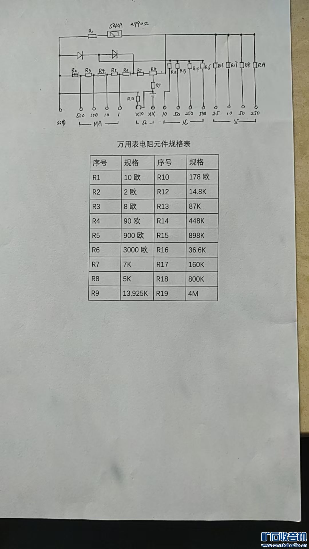

(2)万用表量程的设置:
设计为14个量程
电流档:1MA  10MA  100MA  500MA
直流电压档:2.5V 10V 50V 250V
交流电压档:10V~ 50V~ 250V~ 500V~
电阻档:  Rx 1k    Rx10
这些挡位的设置,基本可以满足业余制作的需求。
(3)电路设计采用闭路分流器,可以保证各个挡位的阻尼效果一致,同时为了保证直流电压档和电阻档的灵敏度,首先计算出该表极限灵敏度为65微安,本万用表直流电压灵敏度为16000欧/V,交流为4000欧/V。欧姆档表盘中心值为18欧,采用1.5V电池一节。万用表所有分流电阻、倍压电阻等计算参考赵宝义所著“万用电表”,此处略。

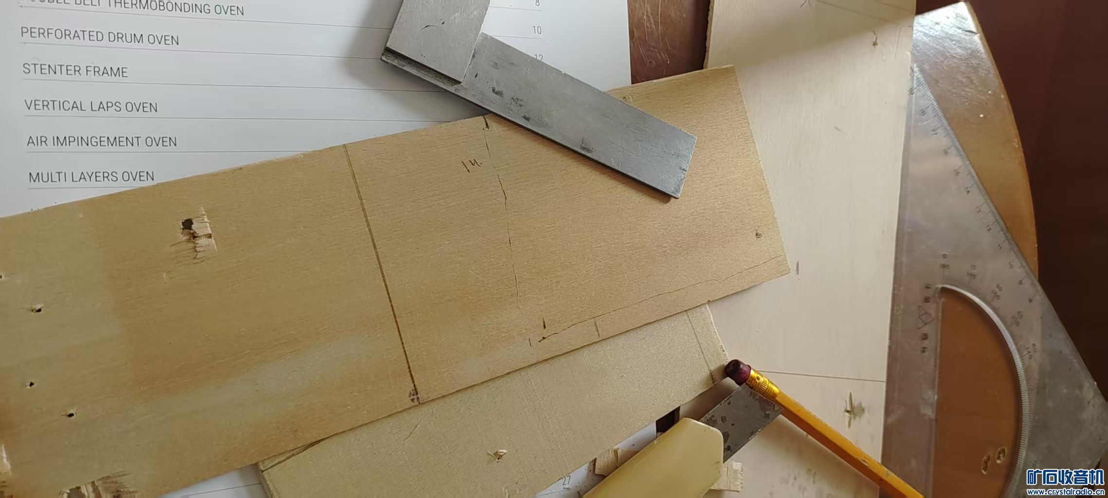

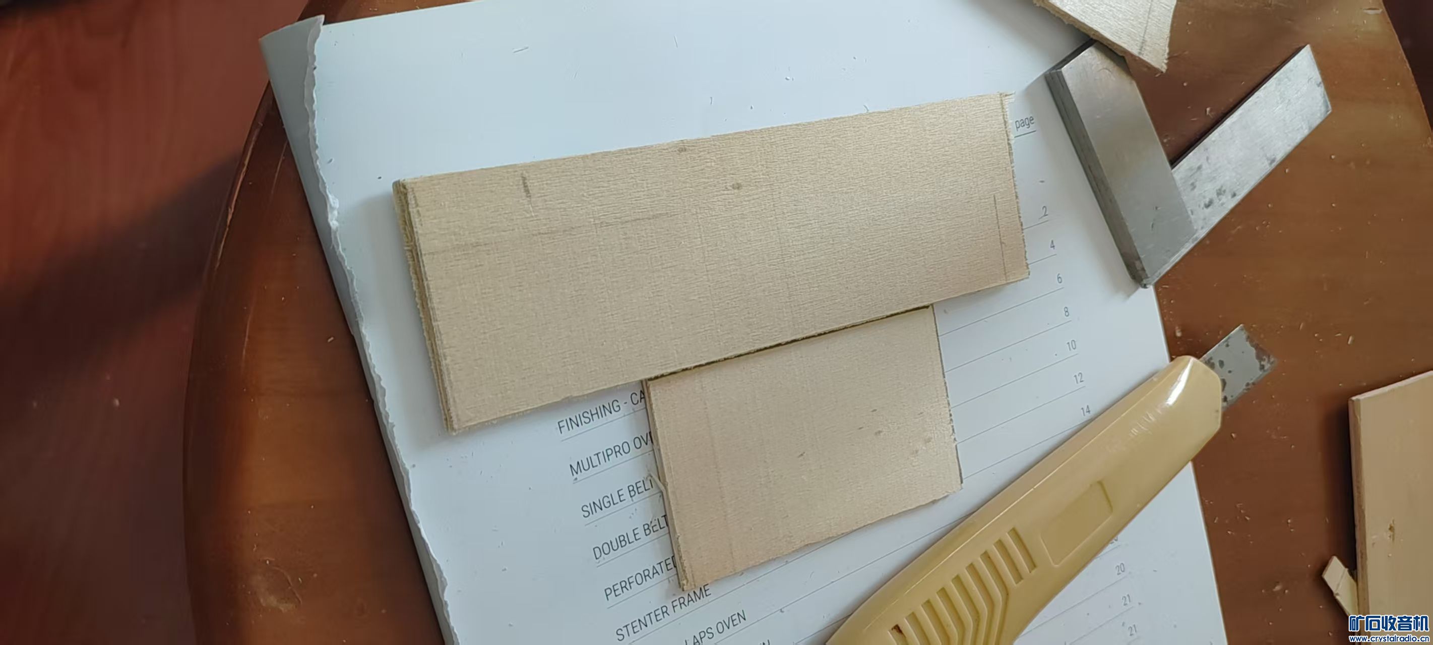

业余制作万用表,美观与否表盒也是一个关键。为了方便制作,材料来源也容易。我采用废旧包装箱的三层板(俗称三合板)为基材,根据设计好的表盒尺寸,仔细在三层板上画线(注意两面都要画,并且要尽量一致准确),然后用壁纸刀两侧用力刻划,再轻轻折动,就可以切割完成。用砂纸打磨光滑后用乳胶或快干胶粘合。待胶干透后,盒体已经很牢固后,再仔细用细砂纸打磨光滑。也可以根据个人喜欢刷漆。

在使用电阻X10档时,在电路里要并联一只电阻R10,使得欧姆档中心值为180欧,在香蕉插座底部,安装一只触点,联接这只电阻,当香蕉插头插入时,接触此处点,电阻R10接通,拔出香蕉插头,R10电阻断开,起到开关作用。

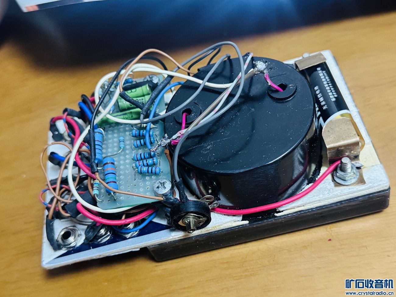

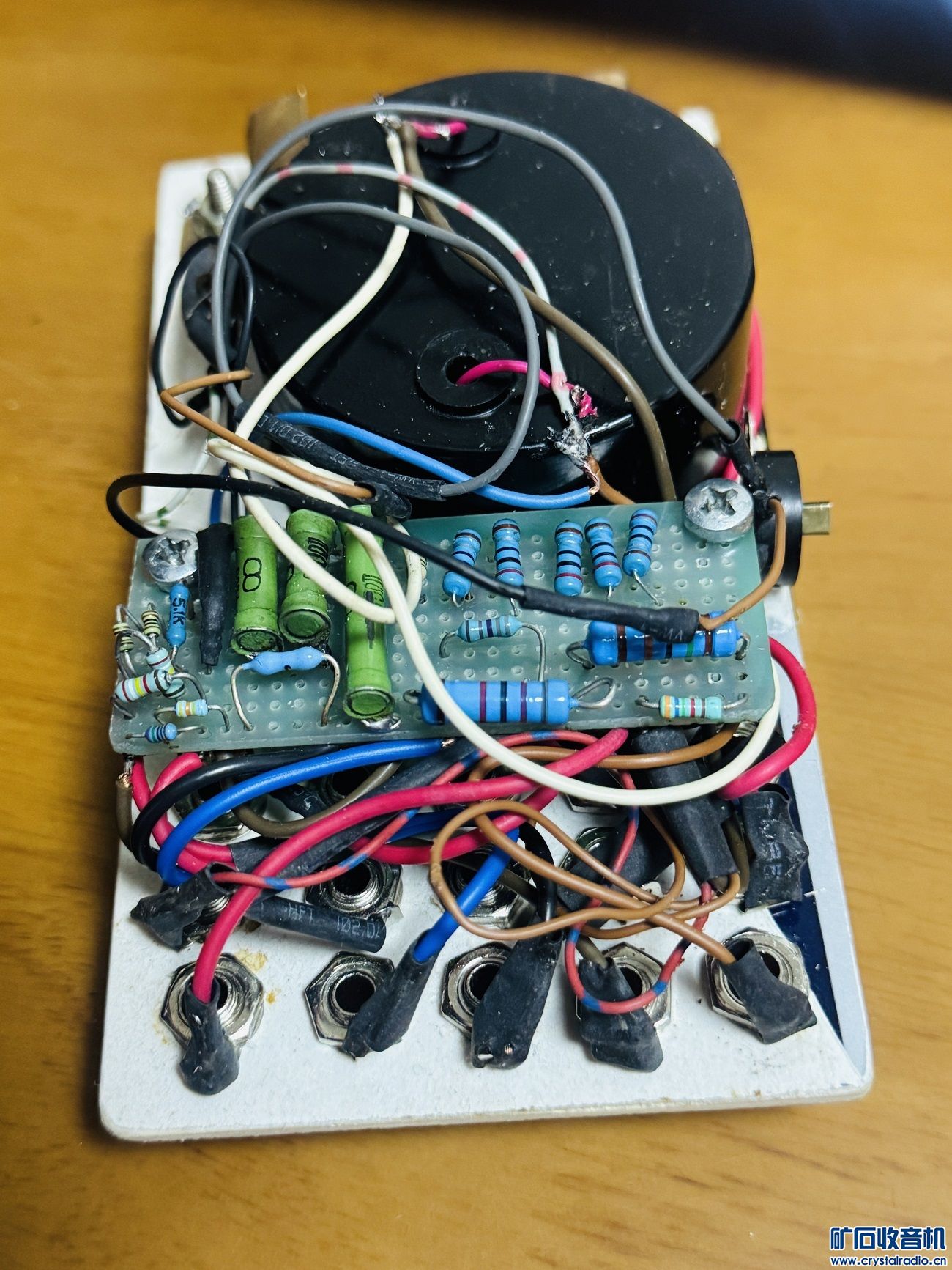

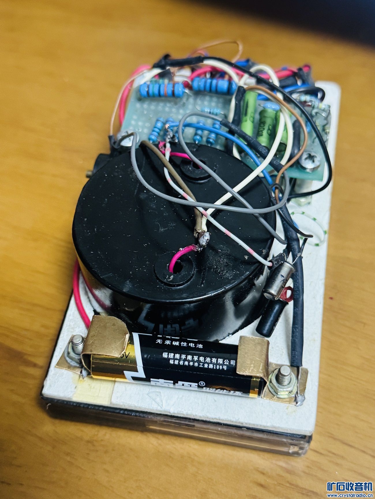

5.1根据设计图纸筛选分流器和倍压器电阻,这些电阻值必须准确,才会保证万用表的精度。有些电阻值不是整数,很难找到现成的电阻。好在我有之前多年的存货,各种类型的电阻都有,就采取拼凑法,利用手头电阻进行串联,并联,达到需要的阻值。为了减少之后调试校准的麻烦,在总装前就对所选电阻初步焊接,对电流、电压、电阻档进行测试,与标准表对比,如有误差,进行调整。如果选用电阻准确,几乎无需调整就可以到达设计要求。
5.2初步调试后,可以进行最后总装,所有电阻焊接在一块洞洞板上,利用表头固定螺丝固定洞洞板,然后分别档次焊接在香蕉插座的焊片上。至此万用表就完成了,

本万用表直流电压灵敏度为16000欧/V ------ 50微安表头 直流电压灵敏度 不是应该为20 000欧/V ?

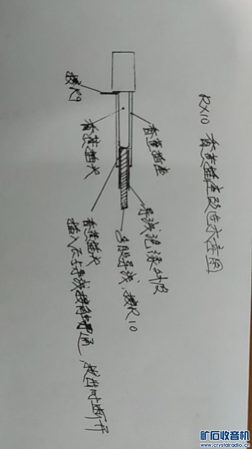

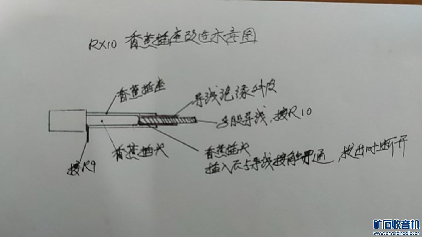

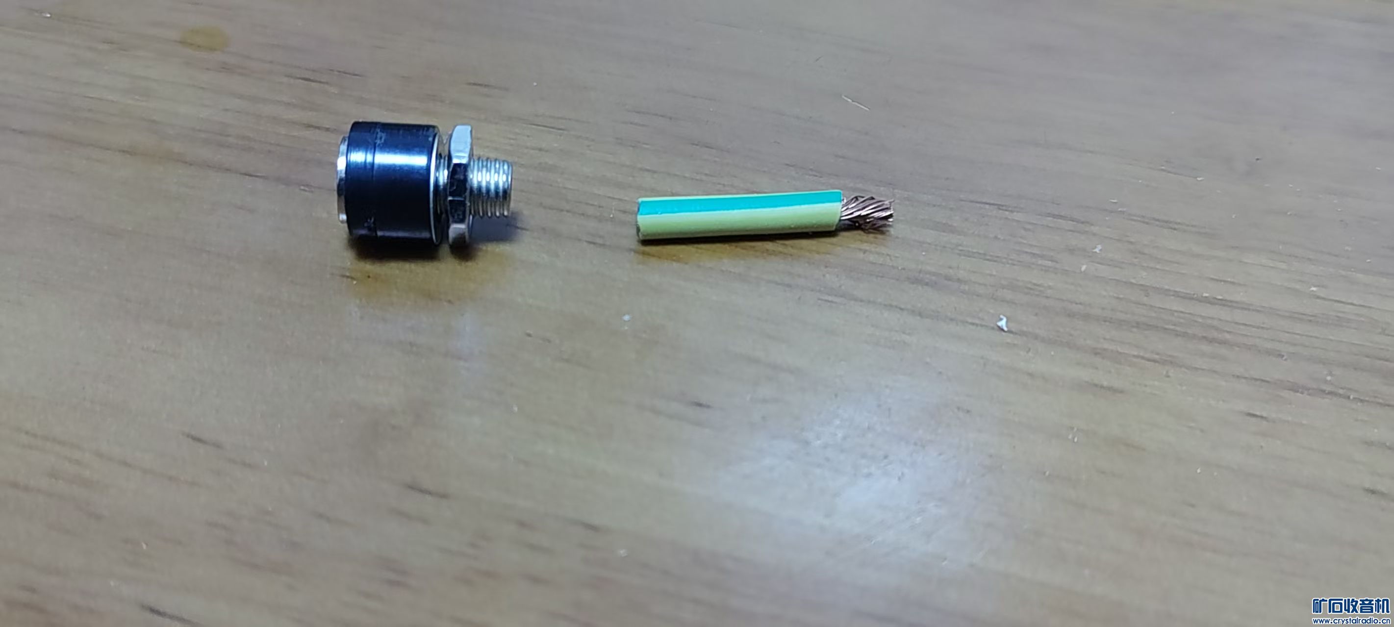

电阻X10档插口怎么处理的(照片)?
 楼主| 发表于 2025-1-31 20:15:37 | 显示全部楼层
该表采用闭合环路分流器,表头的极限灵敏度设计为62.5溦安,直流电压档使用此灵敏度设计,所以是16000欧/伏。交流电压档250微安灵敏度。4000欧/v。
Rx10档香蕉插座改制如下,选择一小段外径与香蕉插座内径一只带绝缘外皮的导线,一端剪齐,注意里面导线和绝缘外皮平齐,不可外露,另一端作为接线端。然后将这段导线平齐的一端,插入香蕉插座,深度与香蕉插头后可以准确接触上为准,最后用快干胶固定。香蕉插头插入时,导线接通,拔出时断开,起到一个开关的作用,简单可靠。

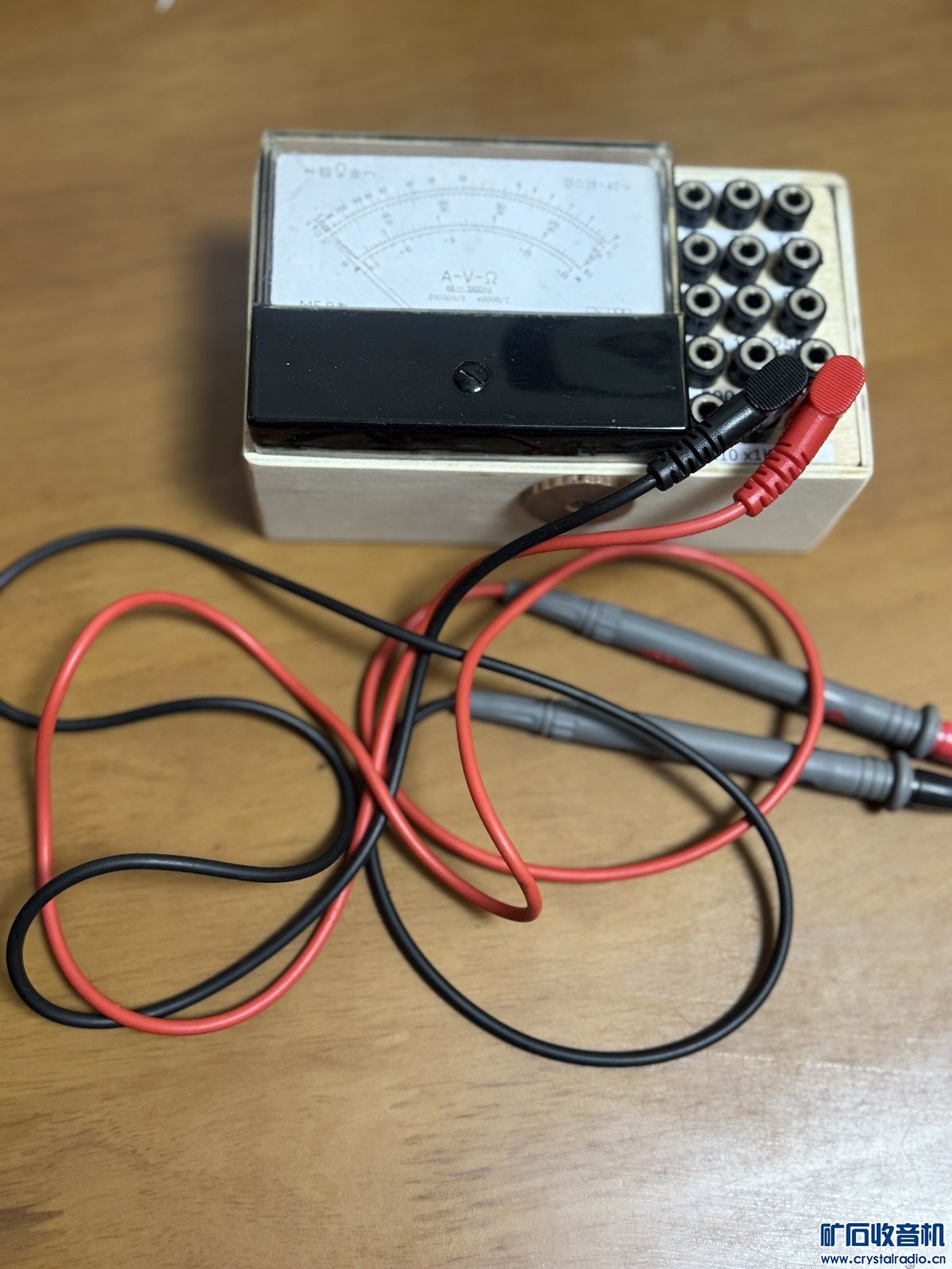

 楼主| 发表于 2025-2-6 18:45:37 | 显示全部楼层
R10电阻档为了更好接触香蕉插座底部的电线触点,表笔插头底部焊接一根硬导线,见照片,可以更好接触。
