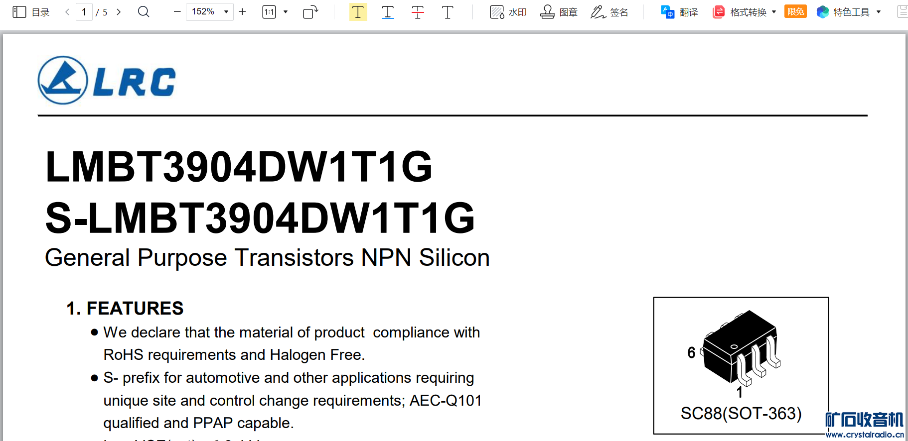

1mA直流经过喇叭我自己是乐意忽略的(笑)
要求高可以试试这个配对

太贵了。我想试试这个国产的:
