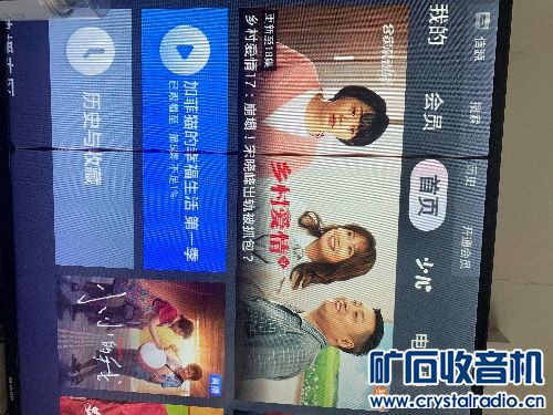

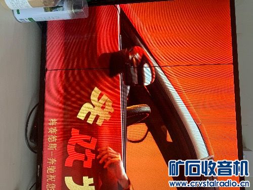

电视出了一天黑线,这能修复吗?
发表于 2025-1-30 15:58:20 来自手机 | 显示全部楼层 |阅读模式
应该是进水了,这上面经常溅上去水,有大神知道这个怎么修吗
 楼主| 发表于 2025-1-30 16:00:17 来自手机 | 显示全部楼层
上面不清晰
发表于 2025-1-30 16:05:07 | 显示全部楼层
这个需要动手能力强的才能修屏幕太大没有经验的容易二次损伤!麻烦!得拆了先处理进水的地方是否有腐蚀!驱动芯片链接屏线是否有断点!保护电阻有没有损坏,供你参考!

这个自己搞有点难了,要上压屏机。

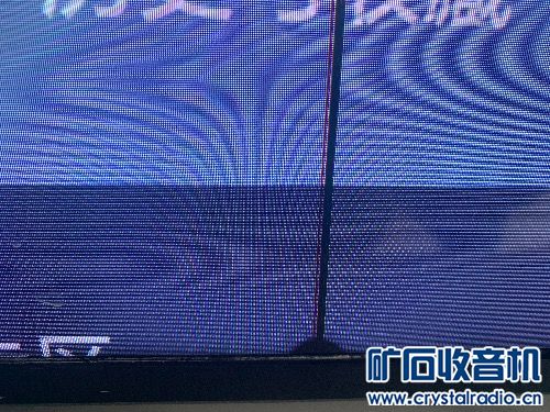

发表于 2025-1-30 16:55:54 | 显示全部楼层
图片上看,下方有液晶渗漏的样子,上压屏机也解决不了。
另外压屏机,也不是万能的,如果电极腐蚀,屏内断线,屏内短路,压屏是解决不了的。

这个恐怕要换cof

和我的故障一样,我的就是进水了,垂直一条细线,以为是逻辑板出问题了,换了逻辑板也不行
