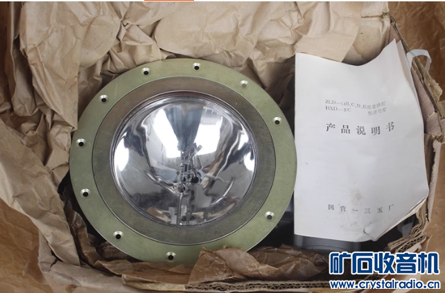

发表于 2025-1-29 21:52:29 | 显示全部楼层
默默无闻111 发表于 2025-1-29 15:57
计划报废
1924年圣诞节期间,欧司朗、飞利浦、通用电气等在日内瓦聚集,组成一个名为“phoebus”的垄断集 ...
八百块一个的飞机着陆灯(军用品),使用寿命却只有十几个小时,不知为何
