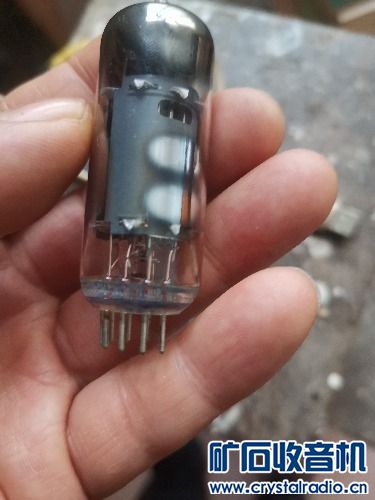

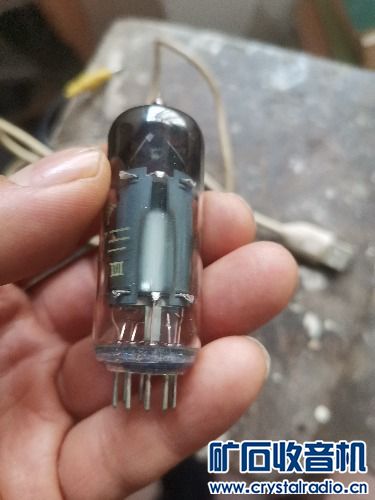

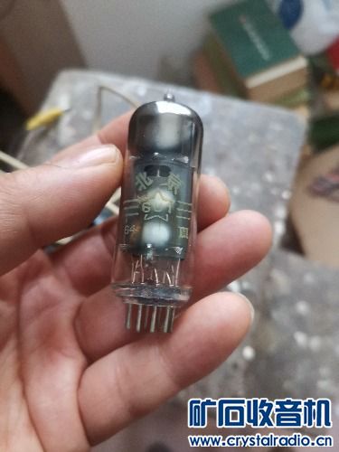

这种电子管是否需要更换
发表于 2025-1-29 13:12:42 来自手机 | 显示全部楼层 |阅读模式
上海144收音机,还能收听,有哨叫,6U1是这样子了,是不是老化了
发表于 2025-1-29 13:18:50 | 显示全部楼层
北京管这样子是到寿了,上海管新官就是这样子的,中放的6K4应该也差不多了。
发表于 2025-1-29 14:36:50 | 显示全部楼层
找一只新管换上试试就知道了,新管价格不贵10元上下。
 楼主| 发表于 2025-1-29 15:58:14 来自手机 | 显示全部楼层
谢谢,上海管还是北京管好一点
 楼主| 发表于 2025-1-29 16:03:18 来自手机 | 显示全部楼层
价格不贵,运费贵
发表于 2025-1-29 16:20:18 | 显示全部楼层
        用一个新的6U1换上如果啸叫没了,那就是老化了,只凭外观难说,不过这管子已60高龄了,具体用了多少年不知道。
发表于 2025-1-29 17:34:32 | 显示全部楼层
也许是6K4引起的啸叫,最好办法就是两个管子都换新的试试。
另外据说6U1管子相对6A2来说容易老化。
发表于 2025-1-29 17:54:28 | 显示全部楼层
6U1容易老化一点不假,很多年前遇到过一例,好像是灵敏度低罢了。如果是啸叫有可能是其他原因。
发表于 2025-1-29 18:40:08 | 显示全部楼层
去年买的6U1是6元钱一个,不贵
