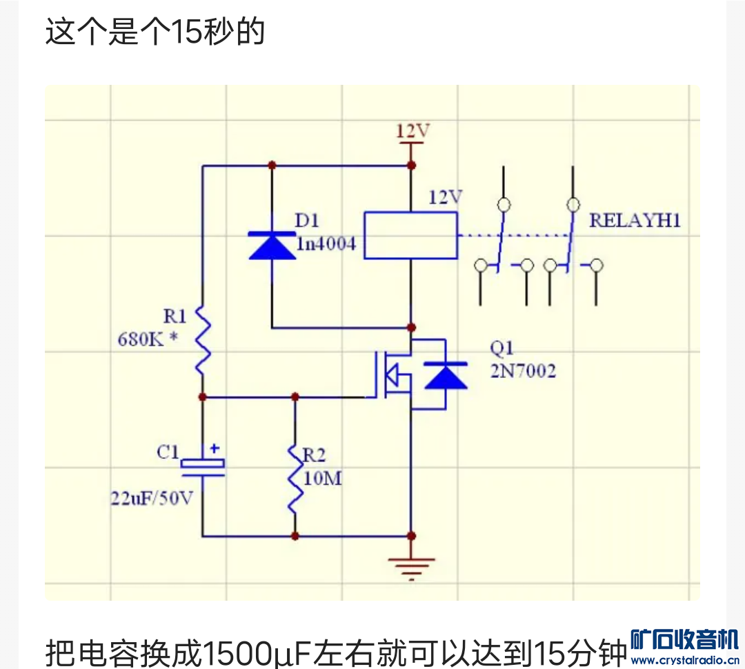

按动轻触开关,电路延迟工作3~5秒
发表于 2025-1-28 23:10:57 | 显示全部楼层
看看这几个合适不
发表于 2025-1-28 23:13:46 来自手机 | 显示全部楼层
注:图片来源于其它论坛,如有侵权请版主删除
发表于 2025-1-29 00:43:53 | 显示全部楼层
时间要求不太精准,如楼上NE555可达到要求,如要求时钟精确到秒,单片机可以。

发表于 2025-1-29 09:46:33 | 显示全部楼层
这么麻烦,现在国产芯片便宜,几毛钱一个,用芯片做更方便,外围原件极少
发表于 2025-1-29 10:01:38 来自手机 | 显示全部楼层
买个时间继电器不是很好的吗?也不是很贵啊!
使用电压从12V到380V,不到10块钱。
