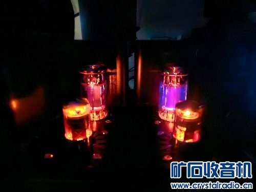

首先谢谢院长提供的电路,第一次用搭棚制作胆机制作过程算是比较顺利有惊无险,有一个要点这里需要提一下,就是插入fu50管子一定要小心,我插坏了两只(之前有看到烧友说插坏管子,我心想手有多残才能把电子管插坏,没想到我也是手残党呢)
再来说一下配置,电牛采用114*70/输出牛96*60。余量都非常足,所有的牛工作5小时比人体的温度低。就算是夏天估计也就50度以下。
电阻和电容都是以前制作剩下的都是很普通原件也能出好声(电阻都进过电桥测量配对)
地线采用分级接地方式,音量开到最大一点底噪都没有哦。
阴极电阻必须加强散热,工作时温度非常高!
整机重量在50斤往上调整好后估计不会再移动了
整机用料扎实加上院长的电路,声音厚实很稳声音密度高,高音甜,中音准,低音沉。

除夕快乐,感谢分享大作,以前我记得有个朋友发帖我说过,现在生产的管座质量都不好,新装的机器一定要用旧的废管子,多查多拔几次,顺畅了在插入新管子

新座确实紧,我都是用小改锥先插插,松松,然后再查管子。

      真是下了重料了啊,114*70,96*60,这是我300B单端的用料。
      FU50单端和300B单端的确是同一个数量级的,输出功率都在8W左右。
      不知楼主的输出牛初级阻抗是3.5K的还是5K的?

你好,3.5k 的输出牛。买的套件牛就是给300b用的
