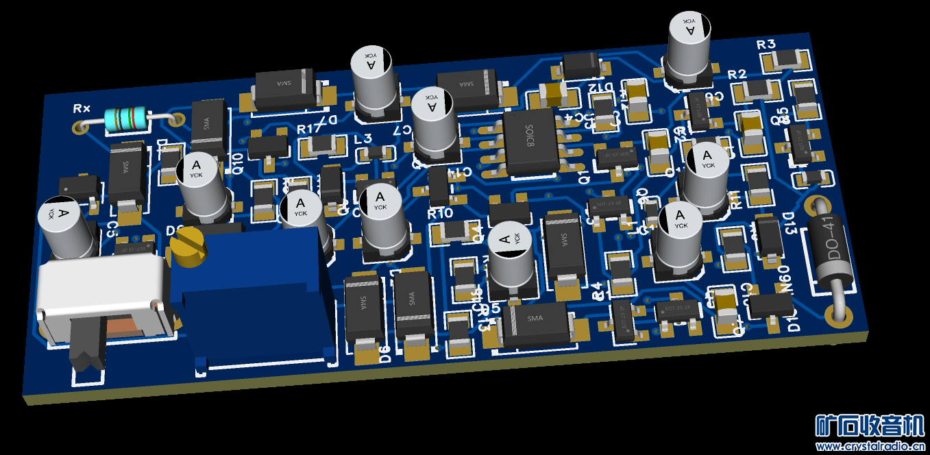

北极兵 发表于 2025-2-2 22:28
感谢 丹东鑫喜 老师的建议,加上自动延时关机电路非常必要,防止不必要的电源消耗,毕竟整机电流高达120多m ...
画好电路图,胡乱自动排版成贴面原件,有待完善,嘉立创专业版画的文件奉上,大家帮修改下
捕获2.PNG ProPrj_北极兵交流内阻仪_2025-02-04.rar (76.29 KB, 下载次数: 17)
发表于 2025-2-6 23:19:53 | 显示全部楼层
楼主从构思、原理、制作以及对数字表的改装都非常娴熟,全套资料都非常完整。好贴顶起来!
