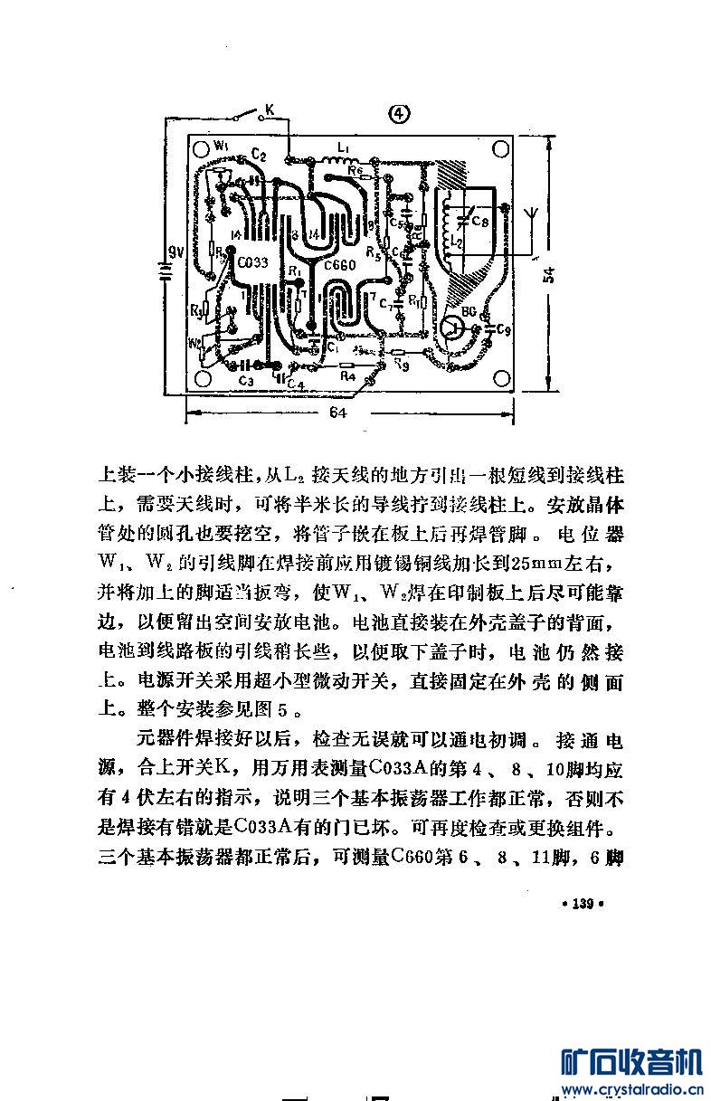

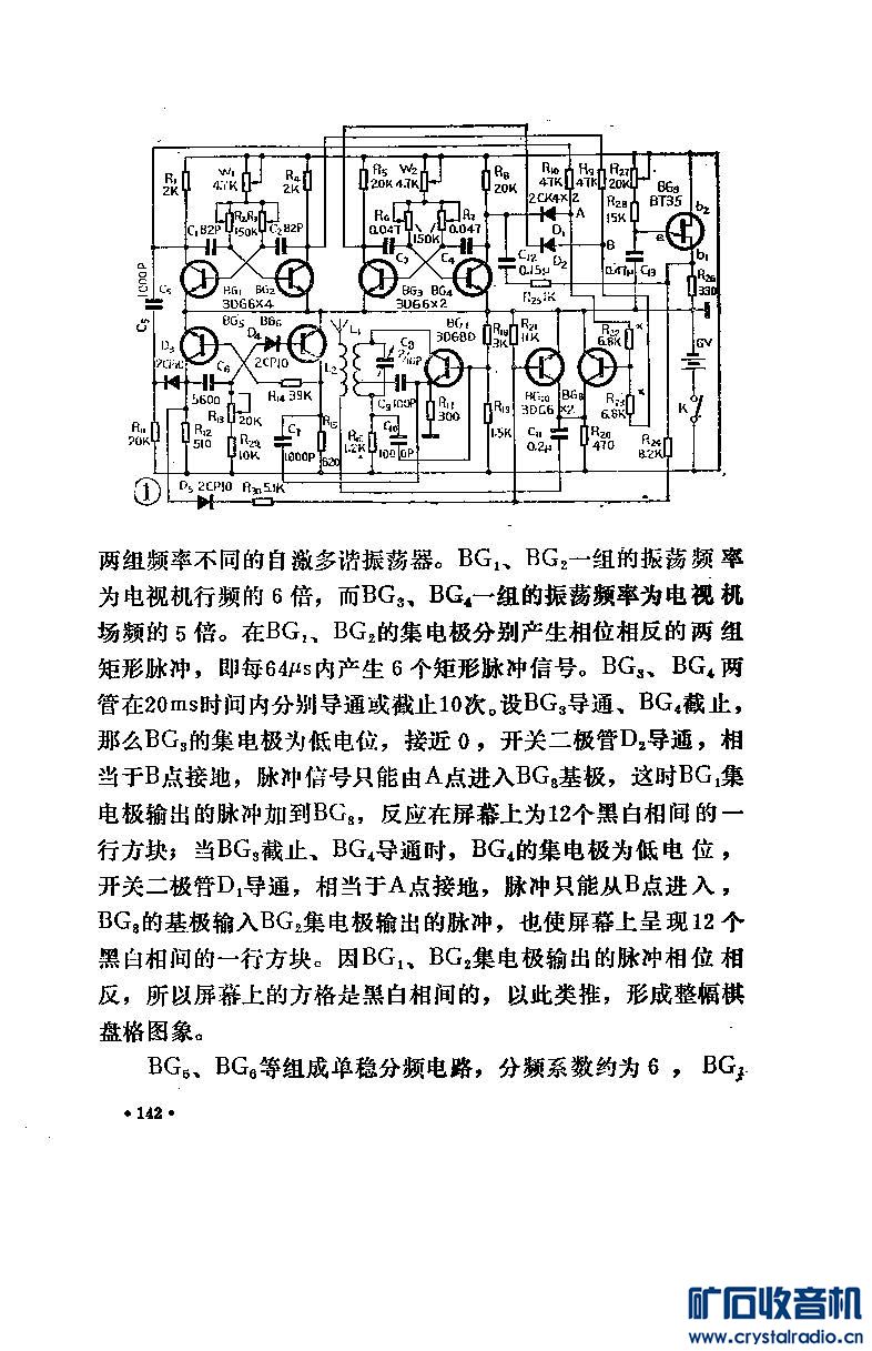

这几天研究VIC20、ZX81等老电脑,发现里面有RF调制器电路,于是想问一下,有没有那种三极管搭建的电视棋盘格发生电路了,记得以前看到过但是搜不到了
发表于 2025-1-28 14:01:26 | 显示全部楼层

发表于 2025-1-28 13:01:25 来自手机 | 显示全部楼层
印象中棋盘格电视信号发生器好像需要15个左右三极管。以前在《无线电》杂志看到过。

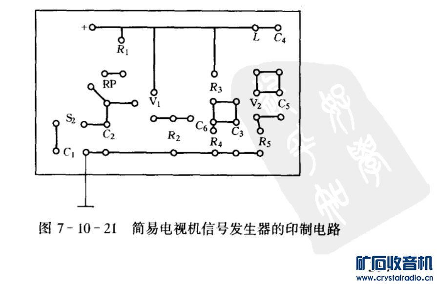

横黑白条就可以,安装修理调试电视机都能满足业余爱好者用。
发表于 2025-2-25 23:14:54 | 显示全部楼层
简易电视信号发生《无线电制作DIY手册》1.JPG 简易电视信号发生《无线电制作DIY手册》2.JPG 简易电视信号发生《无线电制作DIY手册》3.JPG
