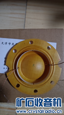

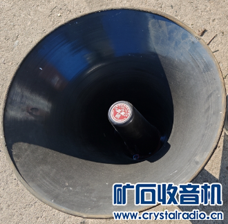

大喇叭16欧的音圈换成8欧的,同一功放是否可获得更大的推动功率
发表于 2025-1-27 17:54:27 | 显示全部楼层 |阅读模式
按集成功放块理论上可获得近一倍的功率输出,也就是响度会加大,不知在实际操作中会怎么样?有没有做过这个实验的?现在功放用的是2003功放集成块,推16欧的大喇叭响度也可以,想把它换成8欧不知会不会更响一点?
这是准备用来改进的8欧音圈
这是准备用来改进的8欧音圈
原件用的是16欧25w
原件用的是16欧25w
发表于 2025-1-27 18:18:38 | 显示全部楼层
被必要,已经拆了就换,功率大点
发表于 2025-1-27 18:37:27 | 显示全部楼层
功率回大点有些设备不能推8欧的只能推16欧要与功放匹配没问题!
发表于 2025-1-27 20:44:07 | 显示全部楼层
理论上是这样的。
发表于 2025-1-27 20:45:08 | 显示全部楼层
理论上是可行的,超过极限功率就无意义了。
发表于 2025-1-27 21:51:38 | 显示全部楼层
具体结果要看具体电路才能够确定。首先集成块要能够满足输出功率要求不进入保护状态能够正常工作,第二点电源功率要满足增加后的输出功率要求才有可能增加输出功率。如果电路没有相应的调整,性能是肯定会不如原来的。
发表于 2025-1-27 22:32:54 | 显示全部楼层
理论上可以,实际情况看功放
 楼主| 发表于 2025-1-27 22:35:22 | 显示全部楼层
dianzig 发表于 2025-1-27 18:18
被必要,已经拆了就换,功率大点
按理论说是如此,要是有改装过的更能做下印证
